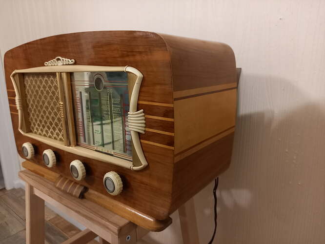

Identification radio des années 50
Bonsoir , qui aurait une idée de l’identification de cette radio .
Les tubes sont les suivant :
6X4 / EZ90
6AQ5 / EL90
6AV6
6BA6
6BE6
6AF7G
Il me semble avoir vu ce modèle en vente sur des magasines radio pratique / radio plans .
C’est une radio où j’aime bien sont style de décors de façade et de marqueterie.
Le dessus à était abîmée par l’encien propriétaire qui a mis du dissolvent dessus pour une tentative de nettoyage.

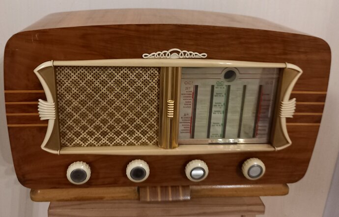

Bonjour TSFPOURTOUS,
Excepté le cadran, la forme de la caisse et sa déco. ressemble pas mal à ce LIRAR :
Il y a déjà le même poste en « inconnu » !
Merci , je l’avais pas trouver en inconnu.
Et c’est bien le même.
Maintenant il reste a lui trouver un nom …et c’est pas gagné.
Une glace et un châssis identique à ce Grandin et un même style de finition boiserie.
Reste à trouver le grossiste qui l’a distribué :hugs:

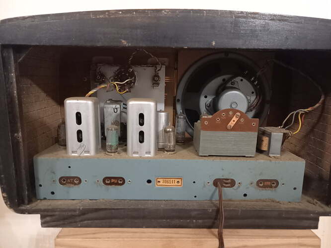

Grandin a fabriqué ses HP à une époque et le poste de radio de TSFPOUR TOUS avec ce châssis il serait bien sorti de la SFRT
Merci des infos , c’est vraiment le même châssis.

Plusieurs marque ont eu les mêmes châssis dans les années 50 , comme grandin , point bleu et d’autres .

Pour avoir identifié un Grandin cantador 622 tout récemment, je peux dire qu’il y a 49 postes avec ce jeu de lampes dans le GL.
