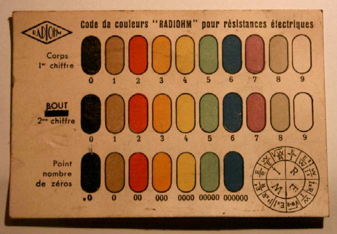

Je cherche à identifier une résistance assez grosse couleur orange avec un point rouge. On la voit sur la photo entourée en rouge.
Pour quelle puissance elle serait appropriée ?
Sur le schéma elle est donnée pour 3900 Ohm mais en réalité elle mesure 4700 Ohm.
C’est la puissance qu’elle peut dissiper qui m’intéresse à connaître.
Bonne journée et merci d’avance aux connaisseurs !
magique…
Merci pour les indications !
Du coup dans le cas présent il s’agirait d’une 4300 Ohm à 0.5 ou 1W.

si elle est orange avec un point rouge, ça doit donner 3300 ohms; (orange, orange, rouge)
Cette catégorie de résistances n’a jamais été très stable en valeurs, comme la majorité de celle de l’époque…

Je crois distinguer un bout gris donc corps orange, bout gris et point rouge egal 3900 ohms
En effet, du coup le code couleurs correspond bien à la valeur donnée sur le schéma.
Par ailleurs je viens de mesurer les dimensions et il s’agit bien de 0.5W (long. 26mm et diam. 6.5mm)

Le bout doit être blanc pour le chiffre 9, l’âge du poste à dû faire virer le blanc au gris je pense.
