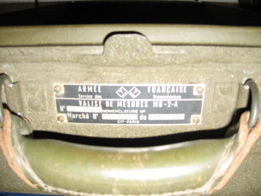

sur plaque :valise de mesures MB-2-A de 1961 style angrc9

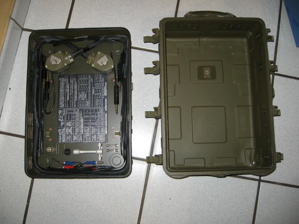

le caisson est vide mais il y a des cordons dans le couvercle ci joint deux photos,

pourrait-on avoir une image de l’étiquette ?
clt
Bonjour, ci joint une photo de l étiquette cdt Patrice

Le coffret ressemble effectivement à celui d’un GRC-9, mais les gros connecteurs ne sont pas ceux qui vont sur ce poste.
Ils ont une fixation centrale pas vis, ce qui n’est pas le cas du C9.
Connecteurs plus utilisés pour par exemple les RT66, 67, 68/GRC.
Mais peut-être qu’une photo nette de la plaque intérieure d’instructions pourrait nous mettre sur la voie.

effectivement j aurai du mettre cette photo en premier, je pensais que l identification aurai ete plus simple, si joint une photos de l intérieur de la valise
