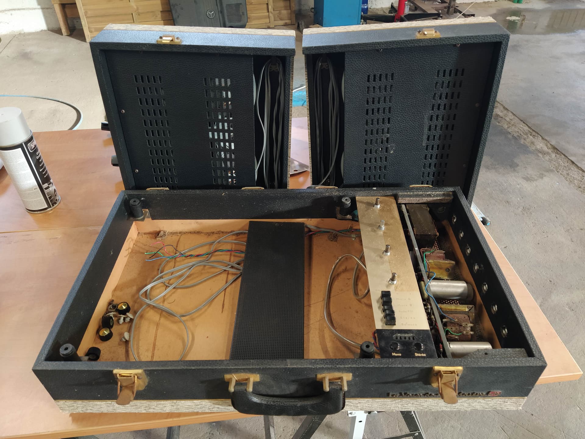

Pour mon premier poste, je sollicite la communauté pour m’aider à identifier un tourne disque amplifié stéréo de la marque La Voix De son Maitre, dans le but de trouver le schéma de la bête pour le convertir en ampli de guitare électrique (le tourne disque n’était plus dans la valise quand je l’ai récupéré).
Il se présente sous forme de valise en 3 parties (tourne-disque + partie préamp/amp & 2 enceintes). J’ai commencé à le démonter un peu pour faire une état des lieux de la partie pré-amplifications / amplification et il semble équipé de 2 lampes 12ax7 et 2 lampes EL84 pour info.
Si vous avez de la doc ou connaissez ce modèle, je suis preneur :slight_smile:
Ca m’évitera de devoir refaire le schéma en repartant du câblage existant…
Merci d’avance! :slight_smile:
