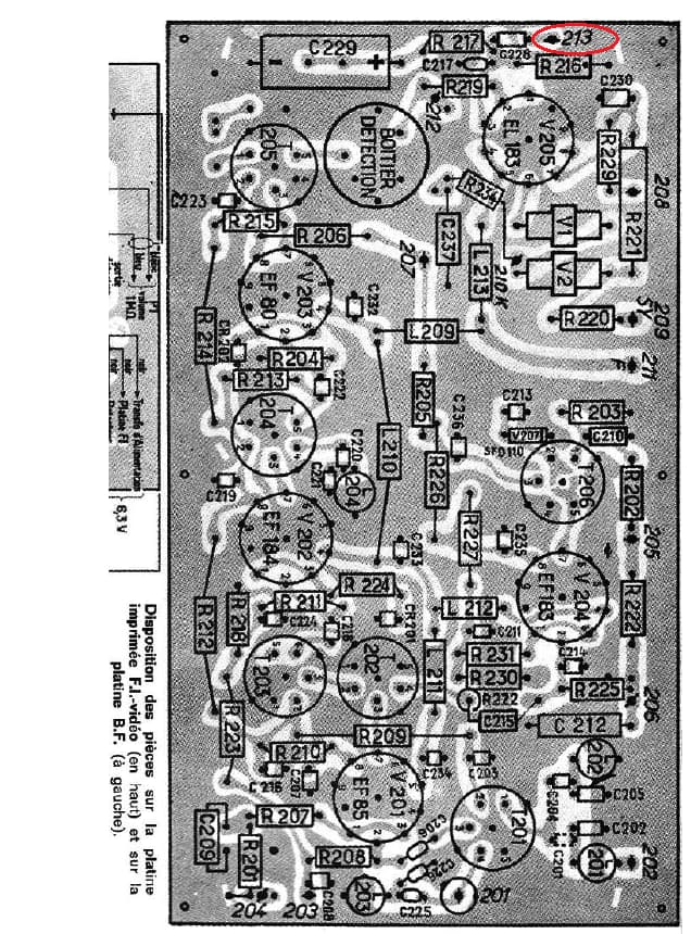

Après de la lecture, j’ai quelques points d’interrogations :
1/ Le raccordement est-elle faite sur ce type de « broche » ? voir ph1
2/ Pouvez vous expliquer pourquoi vous avez sélectionné le G1 de l’EL183
3/ Pour G1 cela correspond à la broche numéros 213 voir ph2 sauf erreur.
ph1
ph2

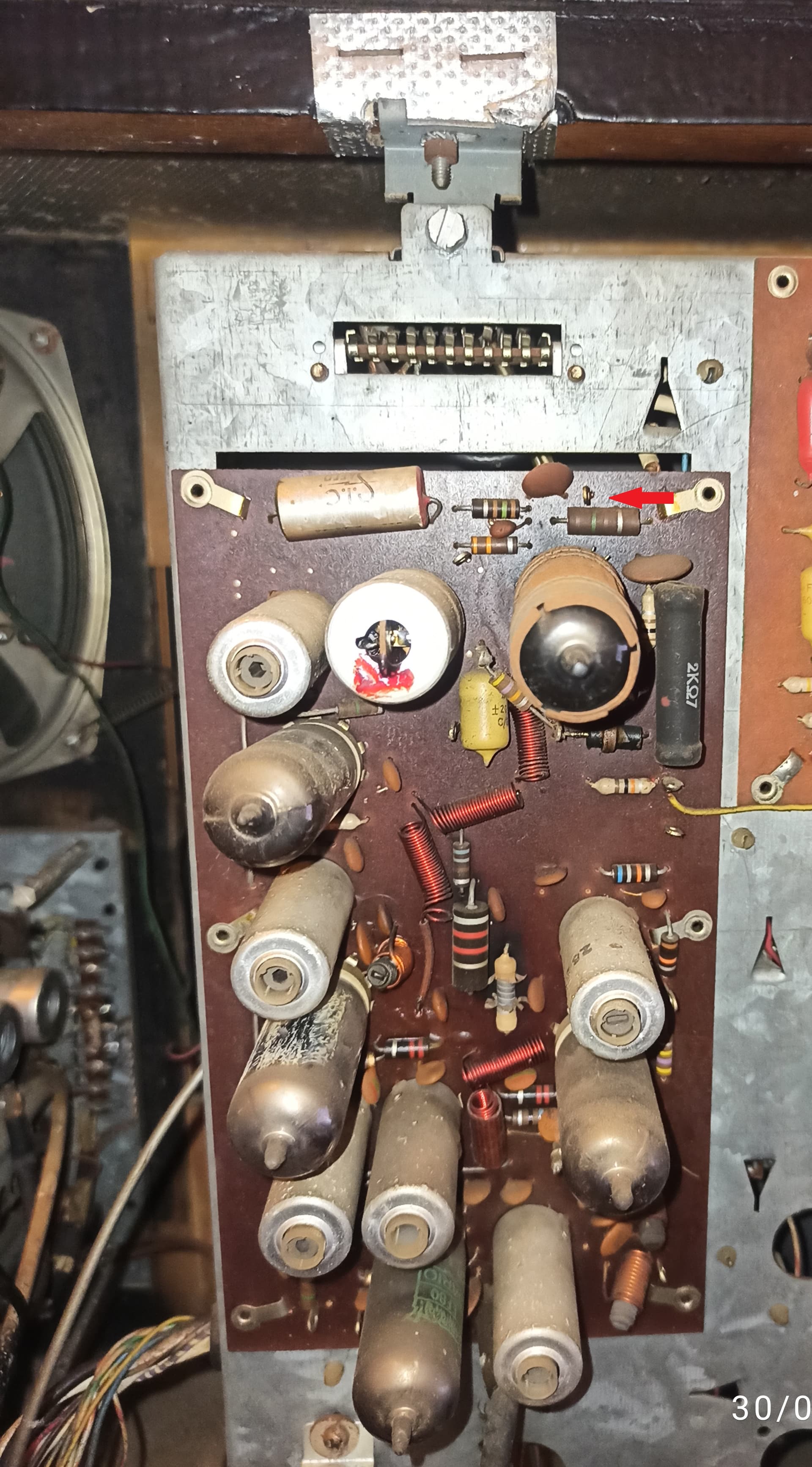

Localisation sur le châssis
Merci d’avance.
J’ignore l’usage de ce connecteur
c’est la première grille de l’EL183 : c’est là qu’arrive la vidéo après détection par la diode D6
Donc si on veut entrer de la vidéo c’est sur la grille G1 de l’EL183 qu’il faut l’injecter.

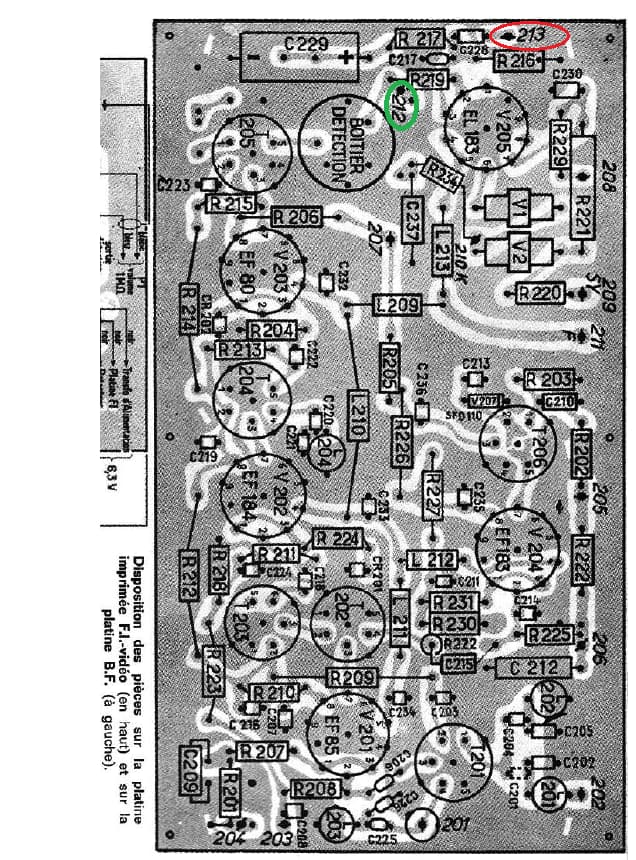

Pardonnez mon ignorance le G1 correspond bien au cercle du schéma ?
el183culots
Dans ce cas comment faire le raccordement il n’y a pas de connexion possible.
les numéros indiqués sont les numéros des broches du tube vu par en dessous.
pour leur usage il faut regarder le schéma du tube:
1 = non connecté
2 = première grille = G1
3 = cathode et grille 3 (connexion interne au tube)
4 = première extrémité du filament
5 = deuxième extrémité du filament
6 = Anode
7 = deuxième grille = G2
8 = non connecté
9 = point milieu du filament
Merci pour ces précisions, donc le « connecteur 212 » qui pointe sur le G1 du tube EL183.
Rond vert
Ma déduction est correcte ?

les téléviseurs de cette époque n’avaient pas de connexion vidéo !
Et bien, c’est mon objectif depuis le début (utiliser le modulateur interne du magnétoscope), jusqu’à ce que l’on me signifie l’absence de l’entrée vidéo.
Je vais dormir moins bête ce soir, l’entrée vidéo n’est pas vital ouf

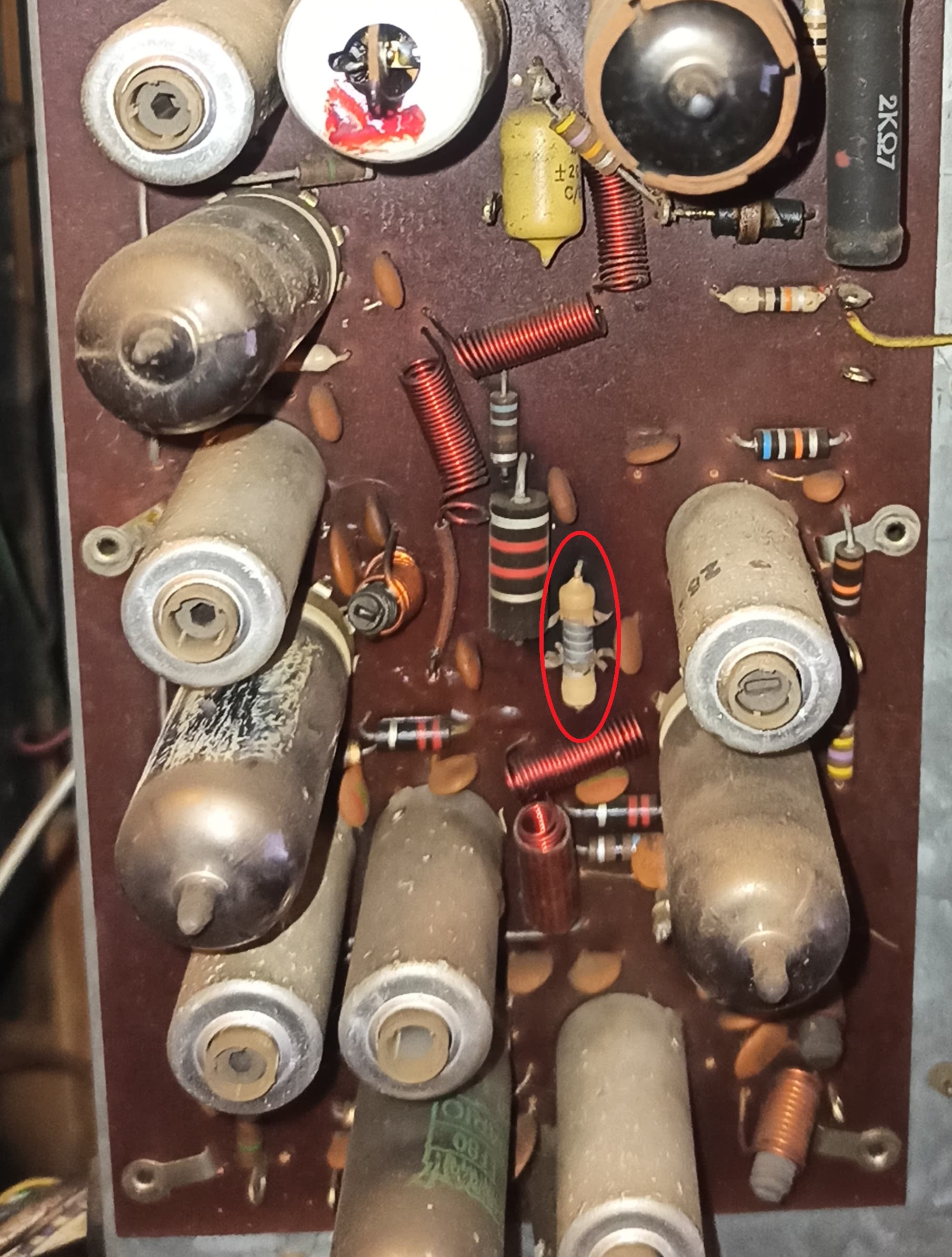

J’ai malgré tout une résistance à changer la R226, elle à eu chaud.
Rien à voir, on parlait d’absence d’entrée vidéo extérieure
Je pensais que l’entrée vidéo était nécessaire pour utiliser le magnétoscope, au temps pour moi.
Je tiens à vous remercier, vous m’avez énormément aidé. J’ai identifié grâce à vous le châssis et obtenu une documentation, et surtout vous m’avez appris qu’il n’y avait pas d’entrée vidéo externe sur les téléviseurs de 1960. Merci.
