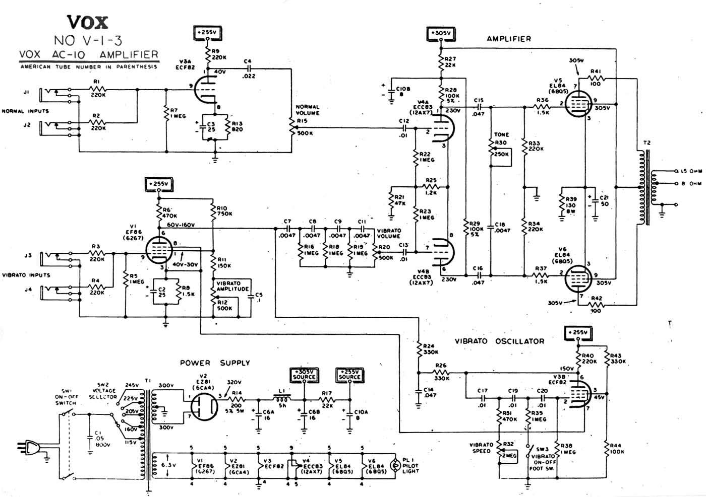

Je suis en train de modifier cet amplificateur pour m’en faire une tête d’ampli guitare (circuit Vox AC-10).

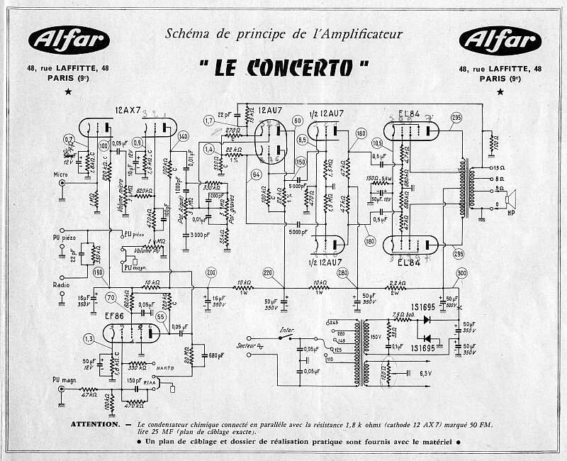

Quoi qu’il en soit, voici sans plus de précisions de votre part, le schéma de l’ampli ALFAR CONCERTO

Pour le schéma, merci la proposition est intéressante, mais ne colle pas tout à fait, il y a 2x12AU7, et le transfo de sortie semble bien plus fourni que le miens (3 impédances pour le Concerto, 1 seul pour le miens…).

Au passage, voici quelques photos de l’engin (si vous les trouvez trop floues, ce n’est plus une question de lunettes, mais il faudra ralentir sur la bouteille à midi :mrgreen: ), ainsi que le circuit que je veux réaliser (PJ).

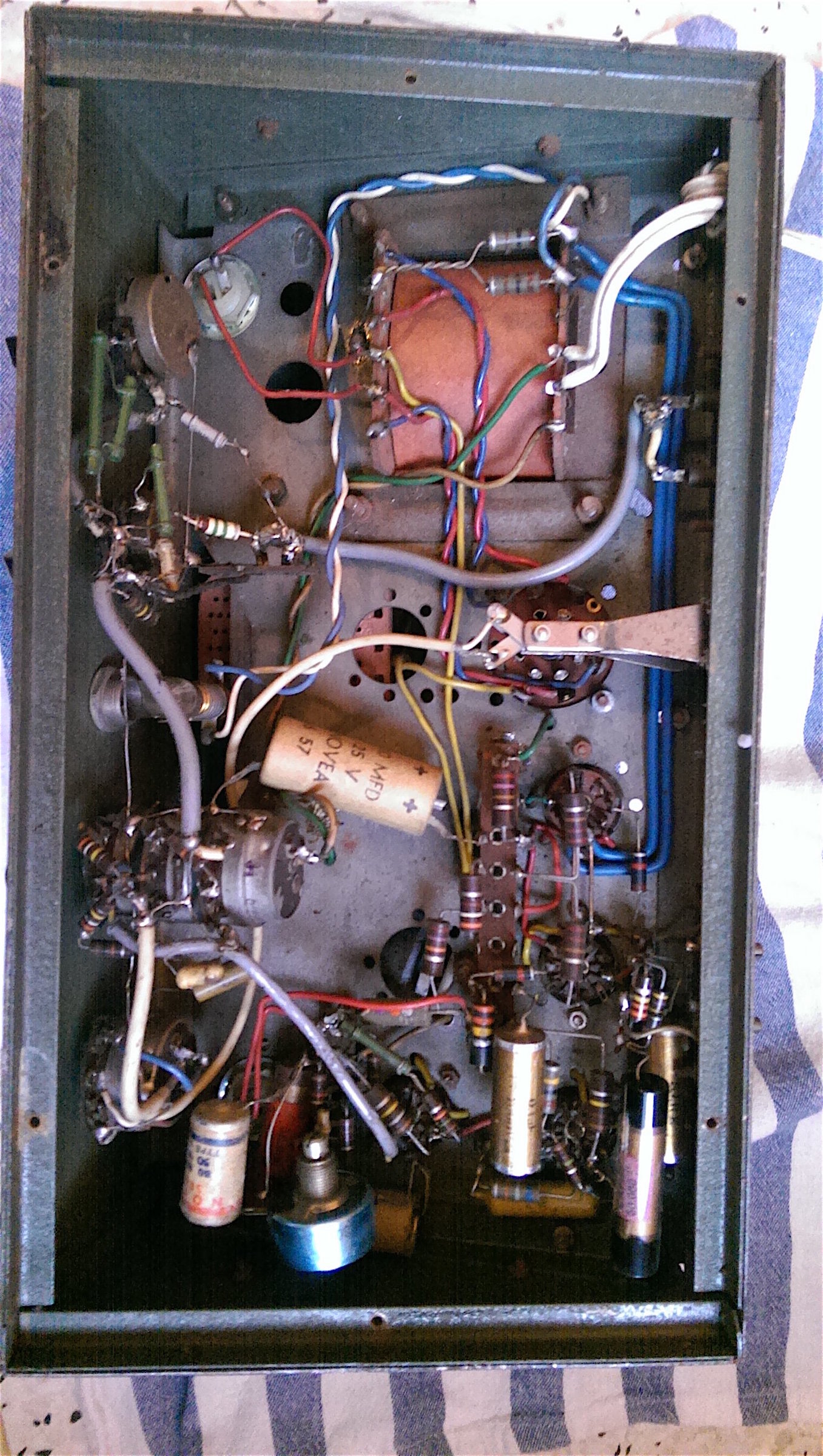

Je suis en train de voir l’inclusion du nouveau circuit dans la carcasse, et ça va être chaud… Je pense construire celui ci avec une board (voir PJ)
Si je la surélève avec des hex-spacers (séparateurs hexagonaux) au dessus des tubes sockets (désolé j’ai l’habitude de traiter d’amplis qu’en anglais), y a t-il un risque d’arcs ? ou d’interférences électromagnétiques ?
J’ai rajouté une photo de l’intérieur, tout dégage mais j’ai 2 tube sockets à rajouter (bases B9A)
