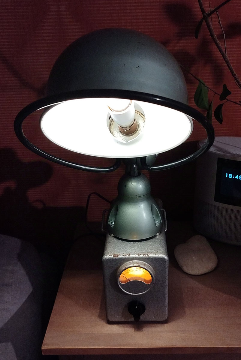

Bonjour je reviens sur mon sitar, pas eu trop le temps ce derniers mois. j’ai finalement opté pour mettre un transfo 24v, qui alimente la petite ampoule, mon chargeur de téléphone et une ampoule à l’extérieur. j’ai mis un petit module pour faire varier la tension de cette dernière, pas plus utile que ça, c’est plutôt histoire d’utiliser le bouton en façade. j’aurais aimé faire varier le galva, j’y suis parvenu avec une résistance de 680 ohms (en série avec le 24v, ça colle avec la plage du galva), mais avec 1/4w ça chauffe trop. je vais essayer d’en trouver de puissance supérieure mais je voudrais des avis, il ne devrait y avoir que très peu d’intensité là dedans ? ou c’est un galva particulier? peut être aussi que qq’un ici s’était amusé à démonter ce sitar et aurait qq infos à me donner ?
les galvas de survolteur/dévolteur ne sont pas des galva à cadre mobile et de grande sensibilité , comme ceux des multimètres à aiguille un tant soit peu sérieux !
C’est un galva ferromagnétique , de fabrication économique, et forcément peu sensible, qui consomme un courant relativement grand (grand pour un galva ! ) , il est normal que la résistance série chauffe , et pas étonnant qu’une 1/4 ou 1/2W ne suffisent pas (il est courant d’y mettre des 1 ou 2 W pour du 24 à 48V, et courant d’y mettre des 5 à 8 W pour du 110 à 220V )
Merci pour cette réponse éclairée. je vais réfléchir pour voir si ça vaut le coup de consommer qq watts juste pour qu’une aiguille bouge un peu :wink:

un peu de vacances et enfin le temps de terminer mon petit projet.

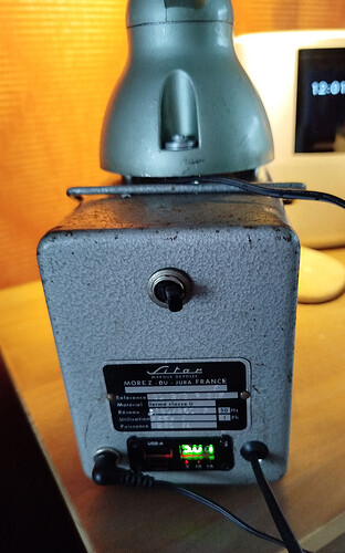

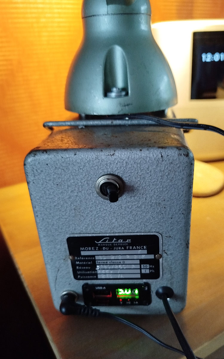

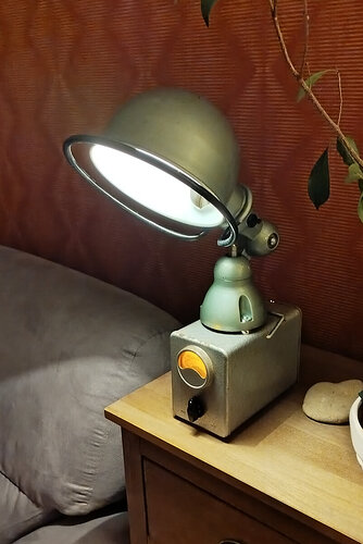

l’idée de mettre une ampoule 24v m’a finalement compliqué les choses, peu d’ampoules led « variables » sur le marché. j’ai tout un stock d’ampoules anciennes 110v venant de mon grand père mais pas de 24v. le petit « led dimmer » ou variateur pour parler français fonctionne et pas fois pas. j’ai laissé tomber sinon ça ne sera jamais fini. voilà donc ce que ça donne, et ça illustre ma philosophie, mieux vaux « dénaturer » un vieil objet et lui redonner une fonction (dans mon cas, même deux puisque éclairage d’ambiance et chargeur usb) pour le voir trôner dans un salon plutôt que dans un carton au grenier ou à la cave.
Joli!!!
merci.
