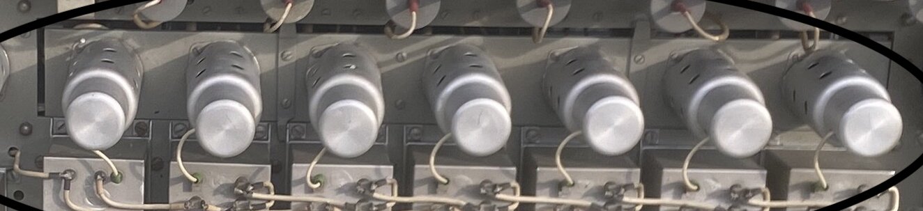

Donc le tube Visseaux présenté au début est également un 1603 octal, énigme résolue.
Une 6J7G serait équivalente.
Oui c’est bien ça

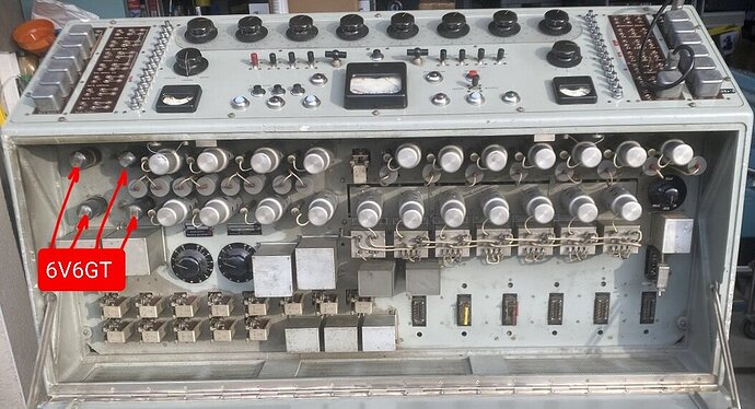

Donc on est sur de la preamplification ? Pas sur de la puissance ?
Oui certainement, les amplificateurs de puissance sont ceux équipés de 6V6GT.
Le tube 1603 n’est pas en octal, voir le pdf ! se sont donc des 6J7 !
M’est d’avis qu’il va y avoir du chimiques à changer la dedans, même si c’est du costaud un chimique reste un chimique et depuis toutes ces années il vaut mieux éviter une explosion à la remise en route !
oui ok pour le reste c’est toutes des 1603

les 7 tubes ici sont montés sur silenblocs ?
oui je suis d’accord surtout des condos en boite de conserve … ils ont l’air bon au testeur de capa …
tous les condos papiers sont nickel
il y a quelques chimiques en 8uf qui ont variés …
je voulais faire une mise en service au variac on verra …
Donc l’équivalence 1603 = 6J7
Dans la mesure où une 1603 à 6 broches est équivalente à une 6C6, la 1603 N ou 1603 octal devrait correspondre à la 6J7G.
Ce sont toutes deux des pentodes à pente fixe, comparez les caractéristiques de la 1603 et de la 6J7G pour confirmer si cela concorde.
Pour ceux qui se donnent la peine, quand on lis le pdf, on lis ou on voit que RCA disent de ce référer aux courbes du tube 6J7 !!
Les capas au multimètre ne veux rien dire, s’il y en a des secs on va rire à l’allumage, une console comme ça, mériterait de changer tous ces condensateurs chimique, évidement ça va couter assez cher, par contre si l’alimentation est détruite a cause d’un ou plusieurs condensateurs qui lâchent faudra pas pleurer !
Le multimètre ne veux rien dire
Bonsoir, ce doit être les sorties lignes.
Pour contrôle( monitor) et/où ordre en studio. Propres à alimenter des casques et autres hp déportés. Et à haut niveau.

Le document dit qu’il faut se référer à la 6J7 pour les caractéristiques électriques, mais le support est différent. La 1603 a un support américain, donc avec deux grosses broches, mais sur cet engin, il y a une version spéciale de Visseaux, avec un support octal, comme la 6J7, anti-microphonique et à faible souffle.
Les miens restent aussi obstinément muets comme des carpes. :slightly_smiling_face:
Bonjour, en Gros c’est une 1603 RCA avec un support octal ?
Vu que les courbes sont similaire entre 1603 RCA et 6J7 RCA et que la 6J7 à un support octal
la 6J7 serai l’éuivalent parfait … aux tubes visseaux 1603 …
J’ai bon ??
Oui, c’est exactement cela, le modèle 6J7G pour avoir la même forme de bulbe et les mêmes dimensions mécaniques, important pour le blindage et son capuchon.
Pas tout à fait, car, au contraire de la 1603, la 6J7 n’est pas particulièrement spécifiée concernant le souffle et la microphonie.
