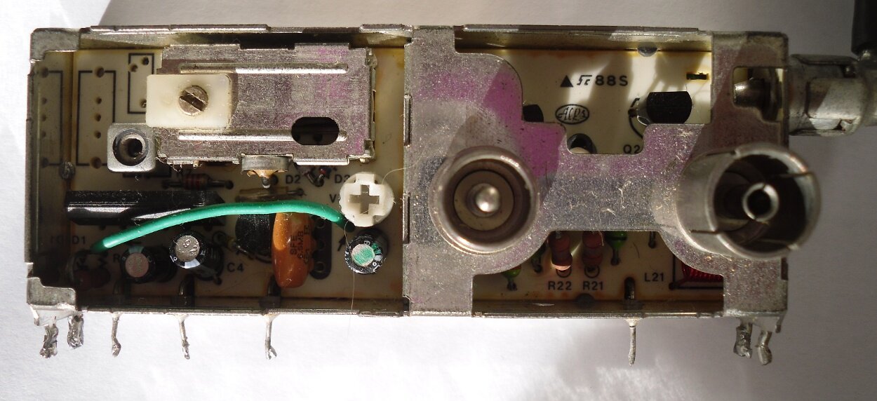

Bonjour à Tous,
Qui peut m’identifier ces tuners de récupération.
Si quelqu’un avait le schéma et les caractéristiques je suis preneur.
Cordialement
Jean-Dominique

hello , pour la photo « tuner2 »
il s’agit d’un méangeur modulateur de magnétoscope…
bonjour

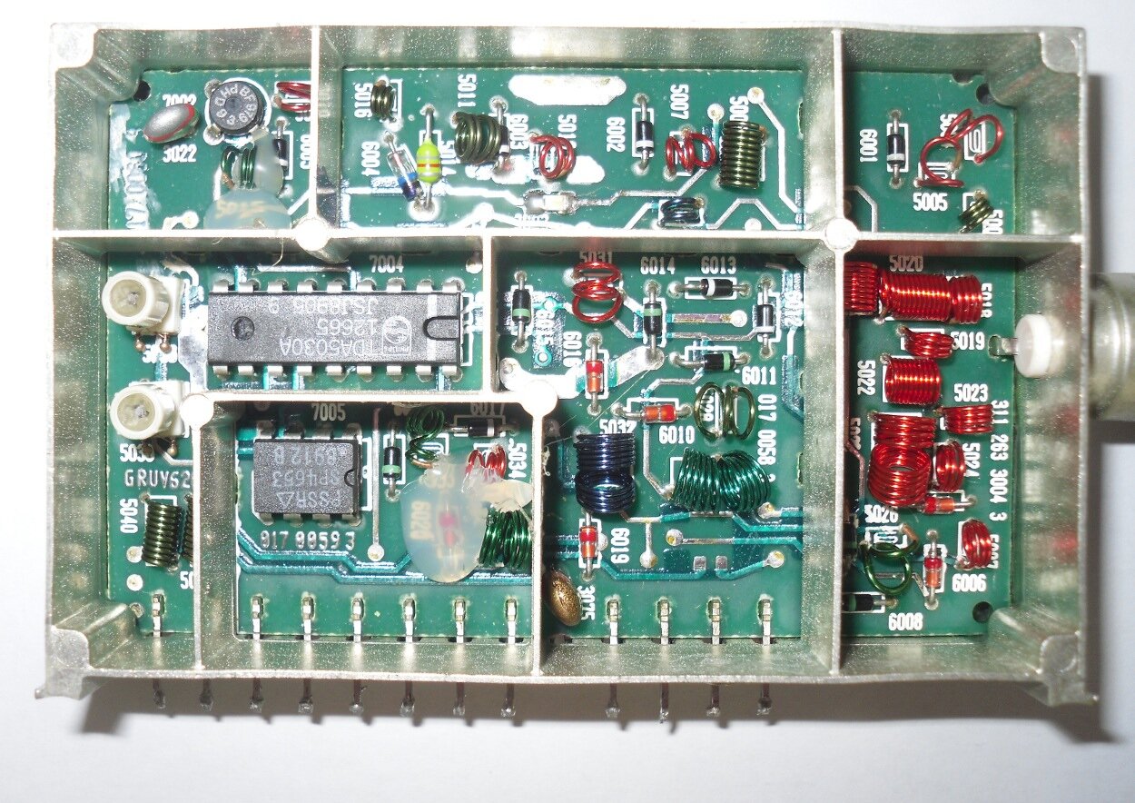

tuner TV PHILIPS ?
je pense que la référence est sur la deuxième photo à droite du petit CI sp4653
en bout de la self 5040 GR UV62??? cela me fait penser à la série UV915, UV916, UV1316 de chez PHILIPS …
Bonjour à Tous,
Merci faradohm et FBG pour vos réponses.
La référence en bout de la self 5040, c’est GRUV628.
J’ai un autre numéro 311 263 3004 3 , près du groupes de 10 selfs rouge.
Sinon sur le boitier j’ai ces numéros :
3111 257 10032
UV628/256 JC 25 8933 42
Cordialement
Jean-Dominique
Sur certains forums, nos amis anglo-saxons répondent parfois laconiquement : GIYF (comprendre « Google is your friend »).
Je viens donc d’interroger mon ami Google avec la référence que vous avez relevée sur le boîtier : UV628/256 ainsi qu’avec 3111 257 10032
Il s’agit manifestement d’un tuner Philips. Voir par exemple cette page qui référence des tuners Philips et leurs équivalents :
wallis31.free.fr/CodePhilips/EquivTuners.html

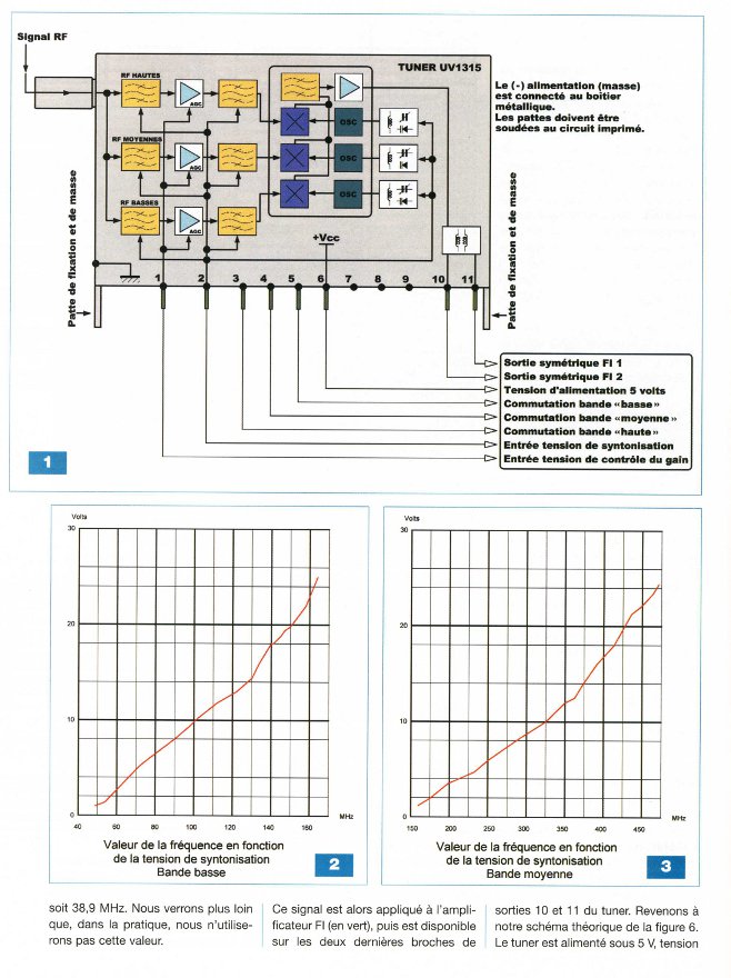

Bonjour à Tous,
Merci PP pour votre réponse, mais après la réponse de FBG j’avais fait les recherches avec cette référence et suis aussi arrivé sur la page que vous avez indiqué, mais pas de schéma ou caractéristique.
J’ai ce schéma avec un tuner UV1315 avec 11broches et leur indication.
Sur le mien il y en a 12 broches…
Cordialement
Jean-Dominique
bonsoir
avec ses shémas tv, Philips ne donne jamais le cablage de ses tunner, sauf les connections externes. G. B.
Bonjour à Tous,
Merci Gérard pour votre réponse.
Je ne recherche pas le schéma « secret » interne de ce tuner.
J’aimerai savoir à quoi correspondent chaque broches (entrée - sortie - alimentation…etc).
J’avais trouvé dans EP n°367 celui du UV1315.
Cordialement
Jean-Dominique
