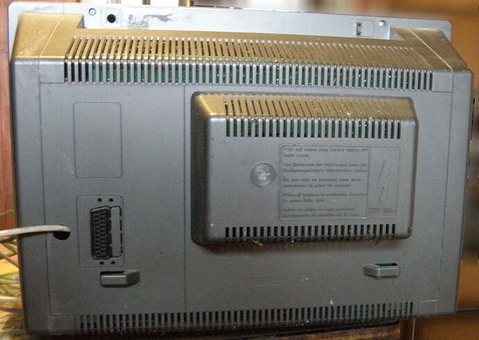

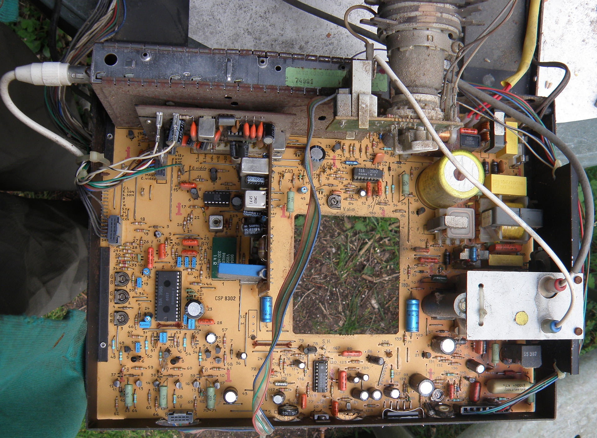

Identification TVC 36 cm avec Péritel
Bonjour à toutes et tous

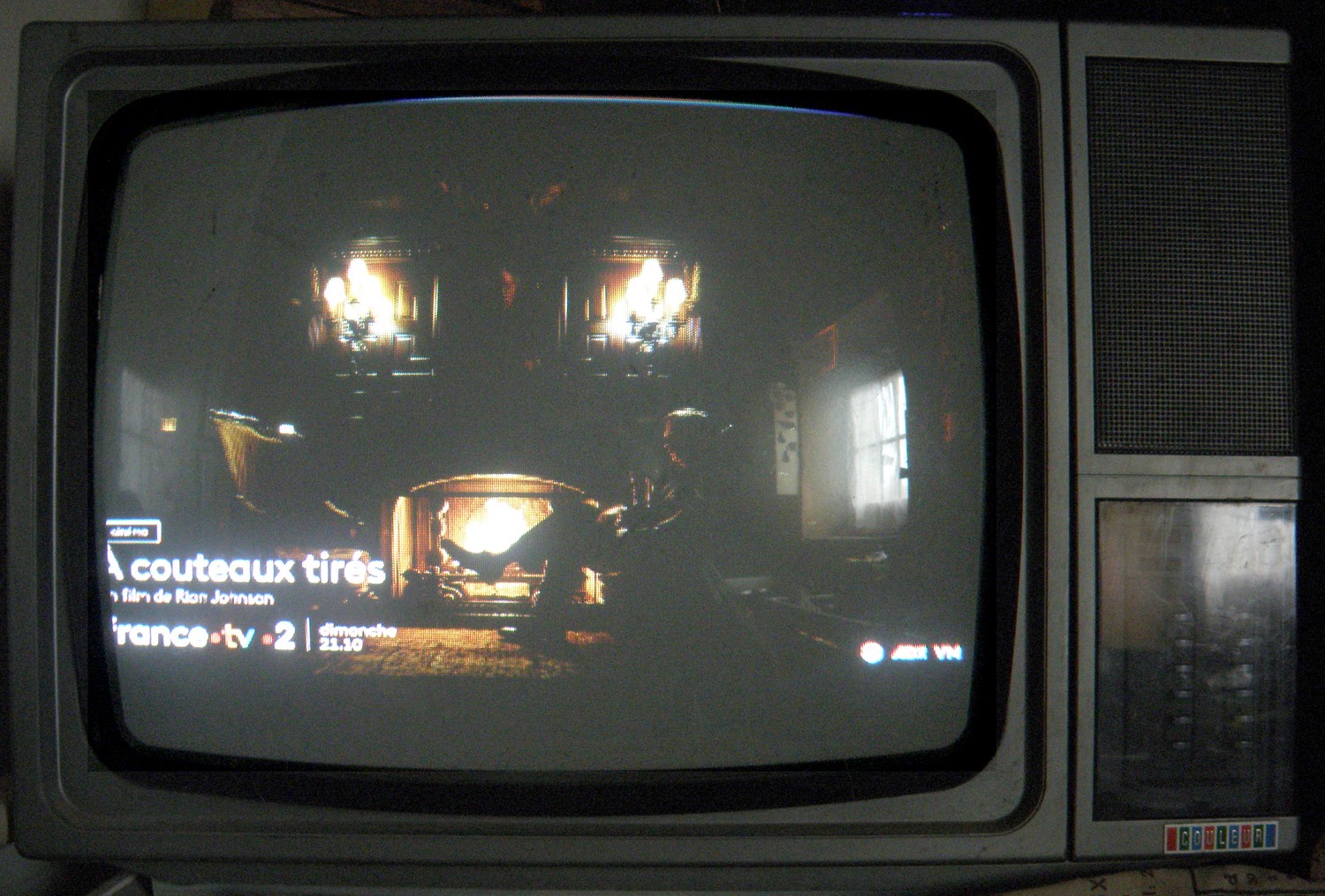

J’ai ce 36 cm qui fonctionne très bien, mais la marque a disparue (je ne pense pas que « COULEUR » soit une marque :rofl: )
Pathé_cinéma, peut-être ??? :thinking:
Sur les cotés du coffret, 2 encastrements font office de poignées de transport
J’ai d’autres photos si besoin
Merci, dès certitude de la marque, je ferais une fiche.
Cela pourrait être du Pathé Cinéma ou LME Amplivision: même châssis et production, usine de La Varenne St Hilaire (94).

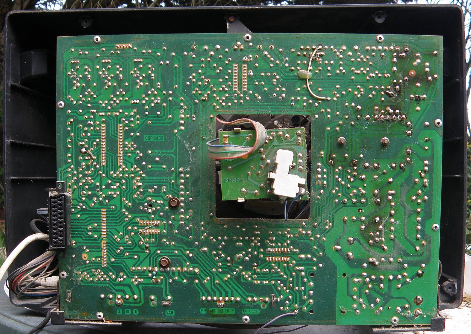

Je vois que la plupart des circuits intégrés sont des Philips/RTC (TDA3505, TDA2578A, TDA2582), peux-tu vérifier les circuits sur les modules perpendiculaires au circuit principal (décodeur SECAM ou SECAM/PAL) ?
Peut-être des TCA640 + 650 ou TDA3530

Ton tv me fait penser à du europhon ou du Arthur Martin des années 80 mais sans certitude , j’ai déjà vue se châssis y’a 25ans mais je ne sais plus la marque, et le logo couleur me fait penser à radiola :upside_down_face:
Arthur Martin n’a jamais fabriqué de TV mais il est possible que LME en ait produit sous leur marque.
Ce n’est pas du Europhon (italien), à mon avis c’est une production française.

Non, je l’ai refermé et rangé et de plus le fond est pénible à remettre (tout juste s’il ne faut pas un chausse-pied !)
EDIT
Bon, qu’est-ce qu’il faut pas faire , pfft :rofl:
sur la platine verticale devant le tuner = TDA1048
sur la platine verticale perpendiculaire au tuner = TDA3530P, une L.A.R Philips DL711 et un potentiomètre :wink:
Non, mais il y a eu des téléviseurs Arthur martin avec des châssis de différentes provenances :wink:
TDA1048: FI son AM (Siemens)
TDA3530 : décodeur SECAM (Philips), combinaison du TCA640 et TCA650.
Merci pour cet effort :wink:
merci
Donc pas multistandard mais PAL/SECAM par la péritel :wink:
Non, SECAM seulement par la péritel: le TDA3530 n’est que SECAM, pour être PAL / SECAM il faudrait un TDA3510 en plus (décodeur PAL). Les deux circuits peuvent partager la même ligne à retard.

Ce TV est une fabrication française Ciate-Pygmy (SCIP, CIATE) .https://www.radiomuseum.org/dsp_hersteller_detail.cfm?company_id=5049
Du bas de gamme vendu en grande distribution.
KiKi a bien de la chance d’en avoir un qui fonctionne encore, tant la fiabilité de ces téléviseurs était catastrophique, ceux-là n’étaient pourtant pas les pires. Le made in France n’est pas toujours gage de qualité…

Les châssis étaient de bien meilleure facture que celui en question qui effectivement pourrait être de fabrication Ciate (société dont l’existence a été éphémère).
Les produits étaient fabriqués dans l’usine Bazin Electronique de La Courneuve (ancienne usine Sonolor).
vers 1975 les téléviseurs Sonolor avient deux fabrications différentes
  • Sonolor couleur = TVC Bazin
  • Sonolor noir & blanc = Océanic ITT châssis « Euroset » base 1609/1613
Merci pour toous ces renseignements
Du coup, je ne sais plus sous quelle marque mettre la fiche :thinking:
Pigmy, LME, Pathé-Cinéma, … ?
J’ai vu ces TV le plus souvent en Pigmy mais également en Bazin et OPTALIX.
Personnellement, je mettrai PIGMY .
OPTALIX ? jamais vu de téléviseur Optalix ! Mais je ne mets pas en doute tes dires :wink:
Jamais vu de TV Optalix non plus, mais s’il y en a eu sûr qu’ils ne venaient pas de l’usine d’Amiens, c’était du « rebadgé ».
Le patron du développement d’Optalix a toujours refusé d’utiliser des circuits intégrés dans ses « transistors » mais il a pu y en avoir dans les derniers qui n’étaient plus de vrais Optalix.
Personnellement vu l’époque (début des années 80) comme marque pour ce TV je dirais plutôt Bazin (Ciate n’était pas une marque commerciale).
Il ne me semble pas qu’il y ait eu des TV sous marque Pigmy après les Portacolor de la 2ème moitié des années 70 (Pigmy est un des tout premiers clients, peut-être même le premier, qui a utilisé les TCA640/650/660 dès 1974 ou 75).

Le TV de la photo pourrait bien être une autre version de celui de kiki37.
En tout cas le site de Bruno Piffret sur Optalix ne recense aucun TV
Oui, c’est la version avec télécommande, mais c’est la même base de châssis.
En tous cas, je me souviens avec certitude avoir dépanné au moins un de ces OPTALIX, mais je ne me rappelle plus de la version avec ou sans télécommande.
