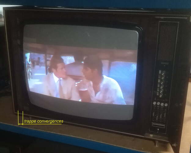

Non, ce n’est pas un 1614 : la plaque à droite derrière laquelle se cachent les réglages de convergences est trop large et ce sont surement des convergences « passives ».
Le 1614 avait sa platine de convergences coulissante en « tiroir vertical » et sa tappe d’accès était assez étroite .

edit : j’enfonce le clou :rofl:
Bien vue c’est vrai j’avais mal regardé :smile:
allez, je remets l’image :wink:
Celui ci, je le possède, il est dans le garage après avoir été récupéré stocké 30 dans un grenier sous tuile…
J’ ose pas encore le remettre en route, j’appréhende les pannes en cascade pour avoir été stocké toutes ces années entre -15 et 50°… il sera dédié pour une étude des resistances des composants aux affres du climat et du temps !
Ceci est bien le 1614, j’adore sa conception
J’en possède un, trc delta a 90° A66120X je crois si ma mémoire ne me fait pas défaut,
Je voudrais bien avoir le model flash programme, c’est quand même du tout transistors pour 4 tubes .
Christophe,
Je suis nouveau dans les vieux tvc, mais, le modèle dans votre dernier message comporte 6 touches de séléctions de chaine contre 4 touches sur le modèle à identifier… Le chassis serait identique? un 4 tubes?
Comme l as dit Jacques je pense que non,c’est un modèle antérieure à celui qui possède le clavier 6 touches :wink:
Non, relis ce que j’ai dis : le 1614 modèle de totophe au-dessus est à convergences actives, pas celui de ta photo dont la trappe d’accès est beaucoup plus large. :wink:
