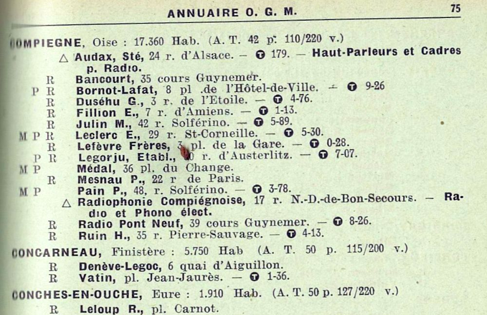

et en Compiegne 1947 (voir 13/23): A= alternatif, T=Triphase 42 Hz 110/220 Volts

et en Compiegne 1934 (Annuaire O.G.M. 1934) aussi 42 Hz . Voir y aussi fabricant Audax et pas Monnet et tensions variables (115,127, 200, 220 etc )!
Audax fondé en 1928 par Charles Legorju (qui est également mentionné plus loin dans l’annuaire).
