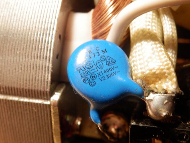

Le condensateur en photo est soudé sur le moteur de mon destructeur de documents. Son homologue a eu une patte cassée à ras, je dois le remplacer mais je n’arrive pas à décoder ses caractéristiques (essentiellement sa valeur). Déjà le ne suis pas sûr d’avoir un équivalent dans mon brol, alors une aide me serait fort utile.D’avance, merci
antiparasitage 472 > 4.7nF
cela doit fonctionner sans les capas
merci pour cette réponse express:)
J’ai une botte de 4,7 nF mk… je peux l’utiliser en remplacement ?
vaut mieux des X1 ou X2 qui sont conçus pour cela
en cas de defillance ( C/C) un Mk risque de flamber
ok, merci, ceux là je n’en ai pas ![]()
tu ne met rien cela doit fonctionner pareil
Certes, mais y a l’inconvénient que quand il va broyer des docs …Par exemple les contrats pour De Mesmaker ça va frelinter dans les radio du voisinage !
