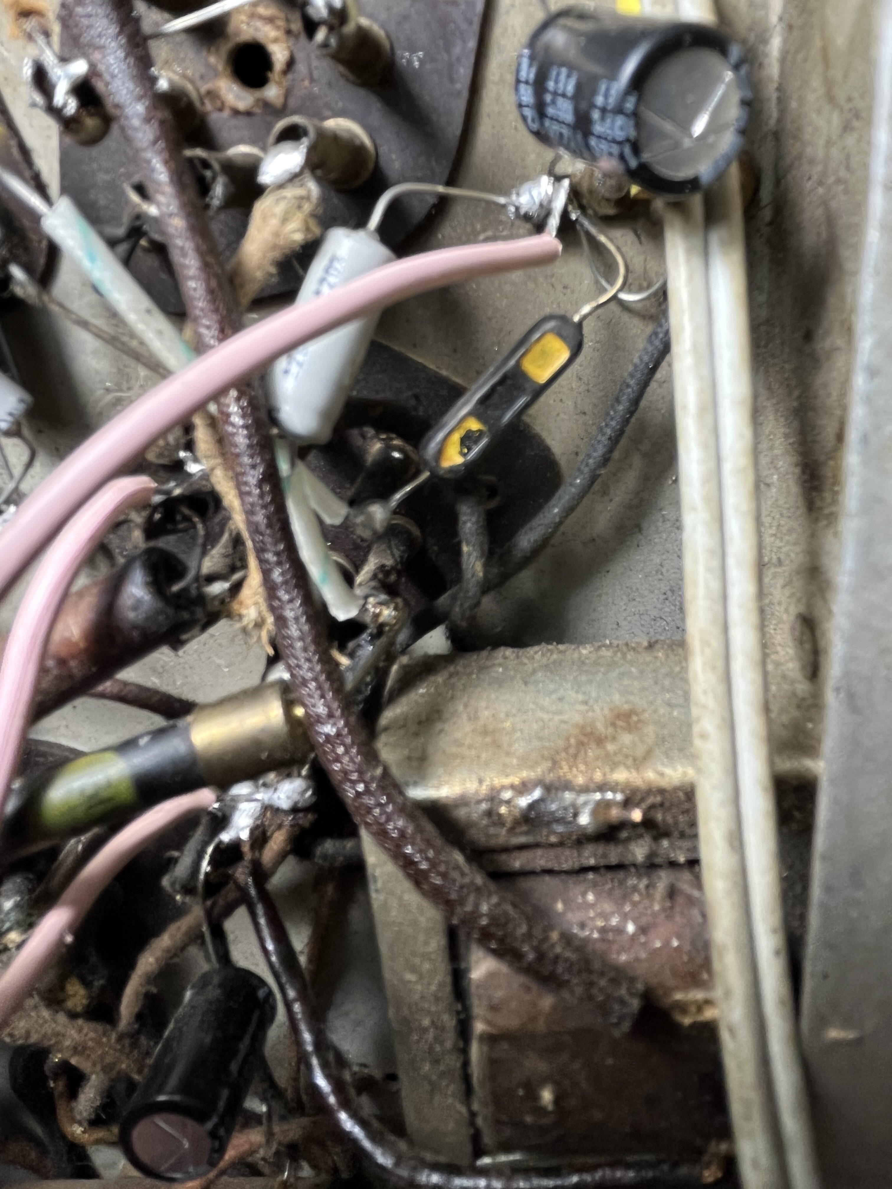

J’aimerais savoir si sur ces curieuses résistances le multiplicateur se trouve bien sur la couleur en forme de pointe, tant elles ont dérivé.
Merci

Le point est bien le multiplicateur.
L’ordre est : Corps - Bout - Point.
Cordialement.
JLouis.

Les anciennes résistances au carbone aggloméré des postes a lampes
Le marquage est assez particulier:
Couleur du corps: 1er chiffre
Couleur du bout: 2eme chiffre
Couleur du point: nombre de zéros
Dans la plupart des cas pas de marquage pour la tolérance, parfois sur le bout opposé!
Oui, mais je connais ces résistances. Mais c’est la première fois que je vois ce genre de résistance qui ressemblent à des condensateurs, leur corps n’est pas rond et leur couleur brune.
Curieuse résistance, pas grand chose a voir avec les « corps ,bout,point »…
J’ai l’impression qu’il faut la lire dans le sens de la fleche…
Jaune ,noir,jaune…(encore du jaune…!)
Soit 400k… et pas d’indication de tolérance …
Son emplacement devrait déterminer si c’est plausible…
En aparté, les soudures des fils rose sont à refaire.Comme on disait autrefois, ce sont des soudures collées.
Une bonne soudure doit enrobé les fils est être brillante.
Bon je sais, avec le fil a soudure vendu maintenant , c’est plus difficile d’obtenir une brillance.
Depuis que j’ai changé de soudure je n’arrive plus à obtenir de la « brillance », et pourtant c’est de la soudure pas donnée, alliage de … et …
Ne serait-ce pas de la soudure dite ROHS dans laquelle il n’y a plus de plomb?
L’aspect des soudures réalisées avec le fil sans plomb est mat.
