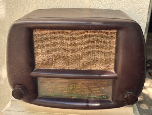

Identifier un poste TSF
Je viens d’acheter le poste TSF dont la photo est jointe. Il est en bakelite (plastique ?).
Quelqu’un aurait-il une idée de la marque et du modèle ?
Merci par avance pour votre aide.
JM

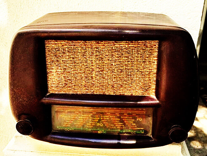

Claude modifie les photos « Garcimore » (décontrasté) à sa façon … :joy:
Mis à part cela je préfère de beaucoup l’original.

au moins sur " ma " photo " Garcimore " on peut lire à peu près ce qu’ il y a au cadran, du moins la position des gammes PO GO OC :wink:

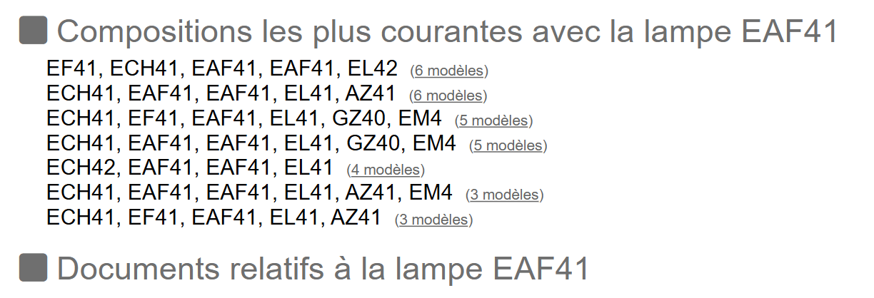

le grand livre dit :
composition les plus courantes avec EAF41

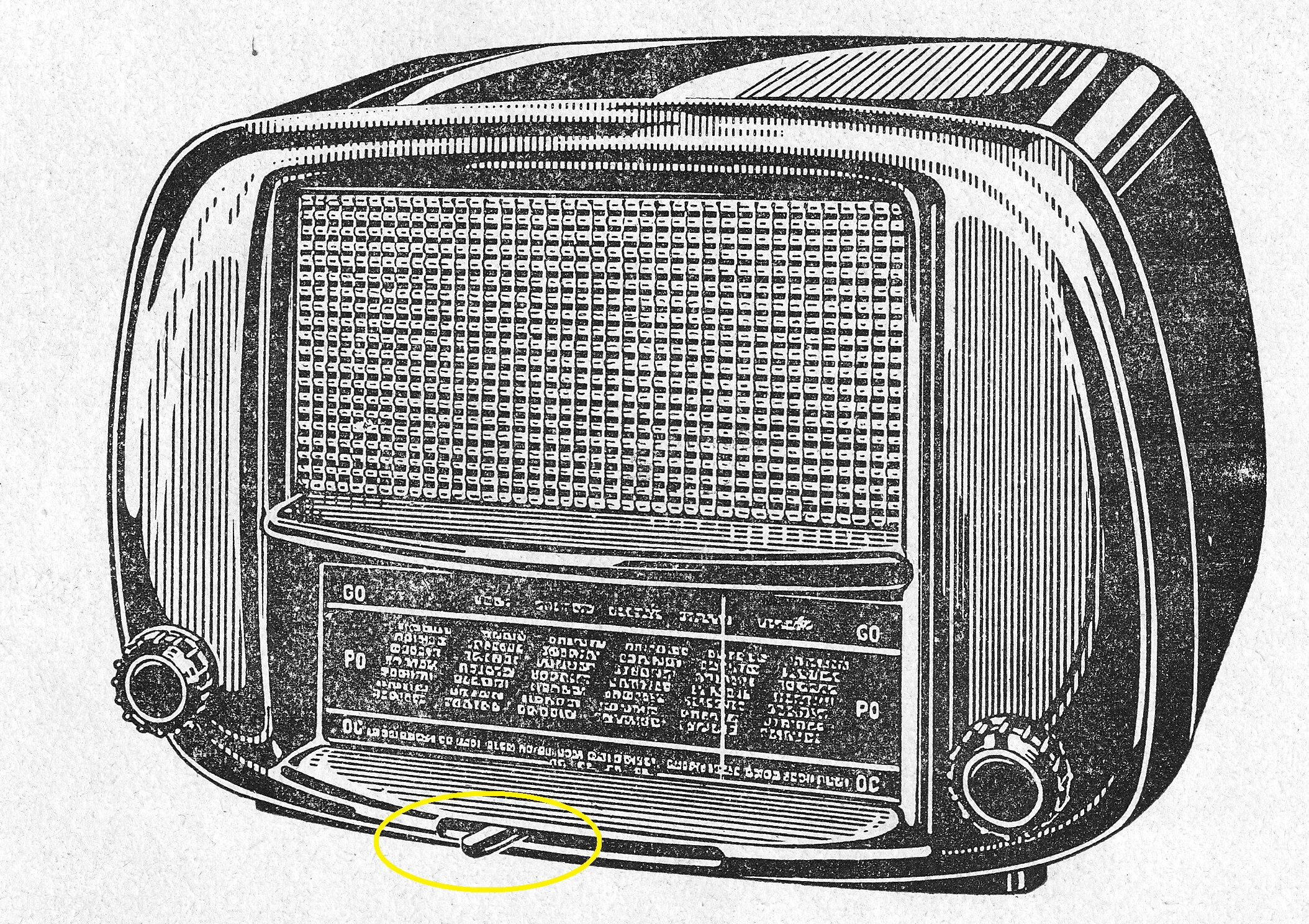

Un modèle proposé par Acer avec ce même boîtier en bakélite « standard » pouvait justement être équipé de ce jeu de lampes Mazda Medium, c’est peut-être là l’origine de votre appareil :
Son schéma en lien depuis la fiche :
https://archives.doctsf.com/documents/afficher_document.php?num_doc=54131
Acer commercialisait ses appareils soit en ensemble de pièces détachées ou en châssis câblés ou encore en appareils fonctionnels et terminés.
Cela s’adressait à des artisans constructeurs et dépanneurs locaux ou des amateurs qui pouvaient soit construire l’appareil de A à Z, soit ne faire que le câblage final, les réglages et la mise en boîtier, ou simplement la revente d’un poste tout fait.
@Jeanmonod_Henri-Louis Bonsoir,
Le ACER il a une sucette :hugs: Du moins sur l’illustration :hugs: on trouve d’autres modèles avec ce petit détail.
