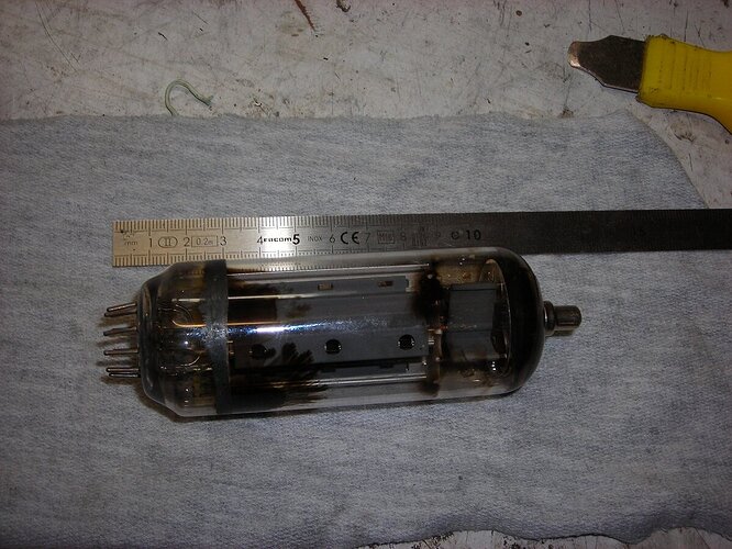

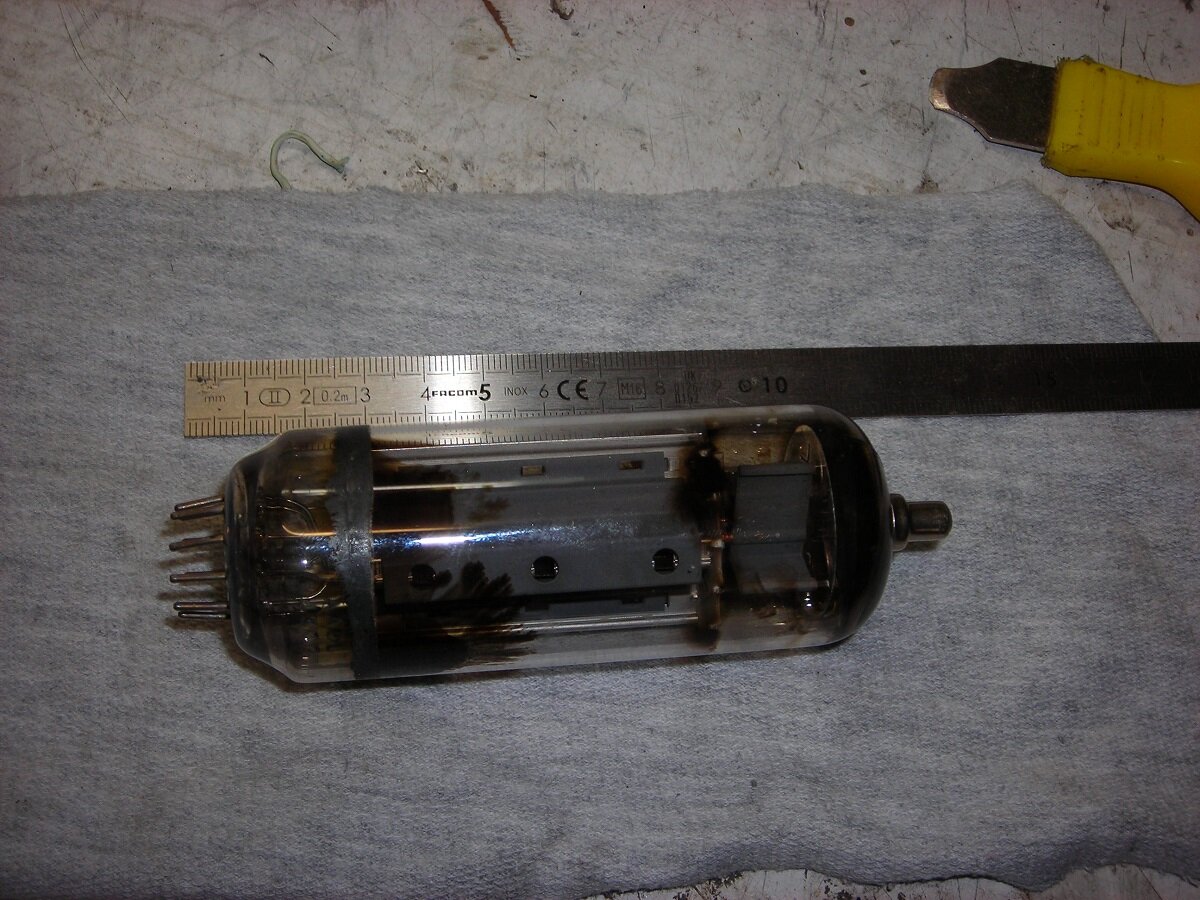

Bonjour, ce matin j’ai réqcupéré ce tube dans la benne, qui a le gabarit
d’un EL509 ou d’un EL519.

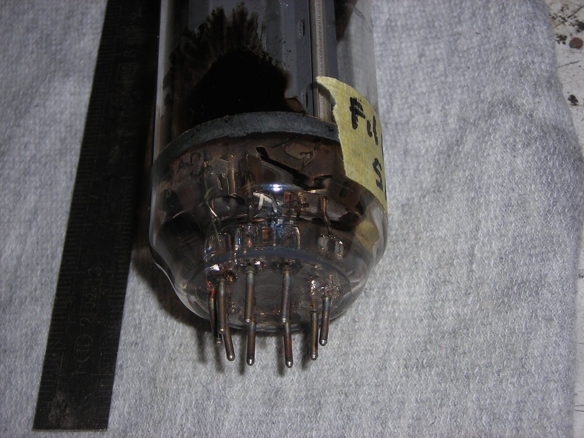

Mais le filament consomme 5 Ampères sour 6.3v une fois chaud,
ce qui est beaucou plus que les tubes cités: à qui ais-je affaire, 30w de filament !
le seul marquage lisible en bas du tube est: AADL 43C2

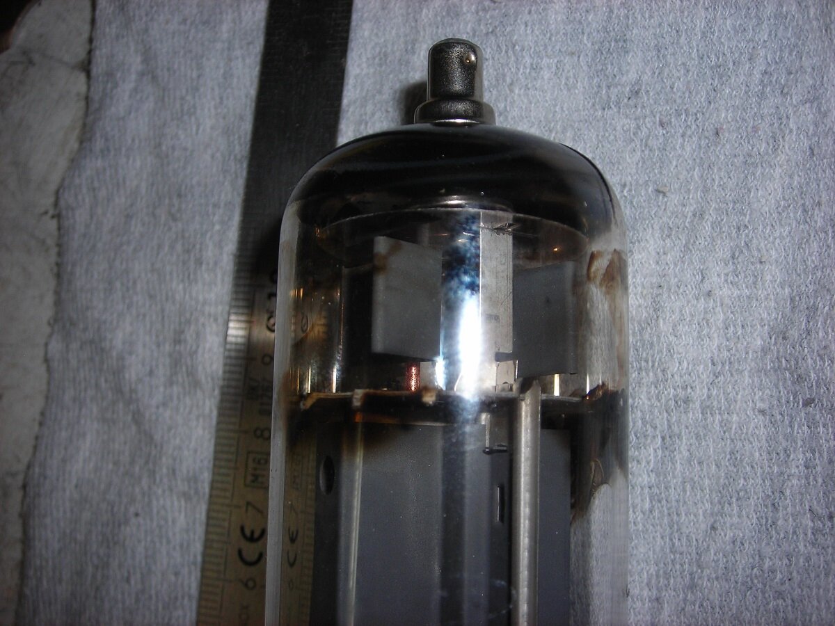

rare sur une 519 , court circuit partiel, je ne vois que cela… vous voyez la cathode bien orangée à chaud ?
une sur consommation filament peut aussi etre due a un tube qui perd son vide ce se manifeste par un temperature du verre tres elevée en absence de tension sur les electrodes

Je la jette: après 5 minutes de chauffe sous 6.3v et 5A le tube a bien chauffé
mais n’émet aucune lueur, même dans le noir :
ce n’est pas le filament qui consomme ce courant !
Ce doit être un court-circuit interne d’environ 1 Ohm…
