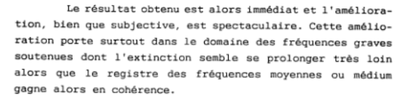

oui, oui, oui ! Je viens d’y découvrir l’existence de courants « entre » les brins d’un fil multibrins et la notion de « mémoire des isolants ». Très très fort. Parmi les choses qui m’épatent ce sont les mérites qu’il prête au Teflon. C’est certes un bon isolant mais le Teflon est surtout… piézoélectrique ! Alors pour ce qui est de supprimer les « micro-décharges », ça se pose là. Ceux d’entre nous qui ont des câbles (surtout en HF) isolés Teflon le savent très bien. Il suffit de brancher un tel câble sur un oscillo et de manipuler le câble ou de lui donner des petits coups pour voir se développer de magnifiques signaux parasites.
Ohh, je continue la lecture (c’est pénible) et on touche des sommets :
« Subjectif mais spectaculaire ». Fallait oser… Surtout que si on croit sa théorie, des phénomènes de polarisation moléculaire à basse fréquence audio, c’est pas tous les jours qu’on en voit…
Mais bon, l’idiophilie est une religion, et est donc basée sur des dogmes incontestables et invérifiables.

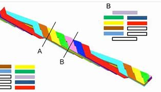

le top pour la connectique c’est la barre Roebel qui garanti l’homogénéité du courant dans les brins d’un fil multibrins meme en presence d’un champ magnetique
j’en avais jamais entendu parler. Mais bon, je travaille pas dans une centrale électrique et c’est pas moi qui ai fait la sono du festival de Woodstock.

normal la on parle de courant de qq milliers d’amperes et de qq KV de tension la tout associé a un fort champ magnetique et en alternatif
il se passe alors des phenomenes etranges dans les conducteurs et les isolants

Explication de la chose :Roebelstab 1911 - Kurpfälzer Mile d'innovations
merci pour le lien. J’ai un peu du mal à visualiser en 3D, faudra qu’on m’en montre un un jour. Mais bon, au moins un truc éprouvé et vérifiable. Ca change du « subjectif mais spectaculaire » de l’autre…
