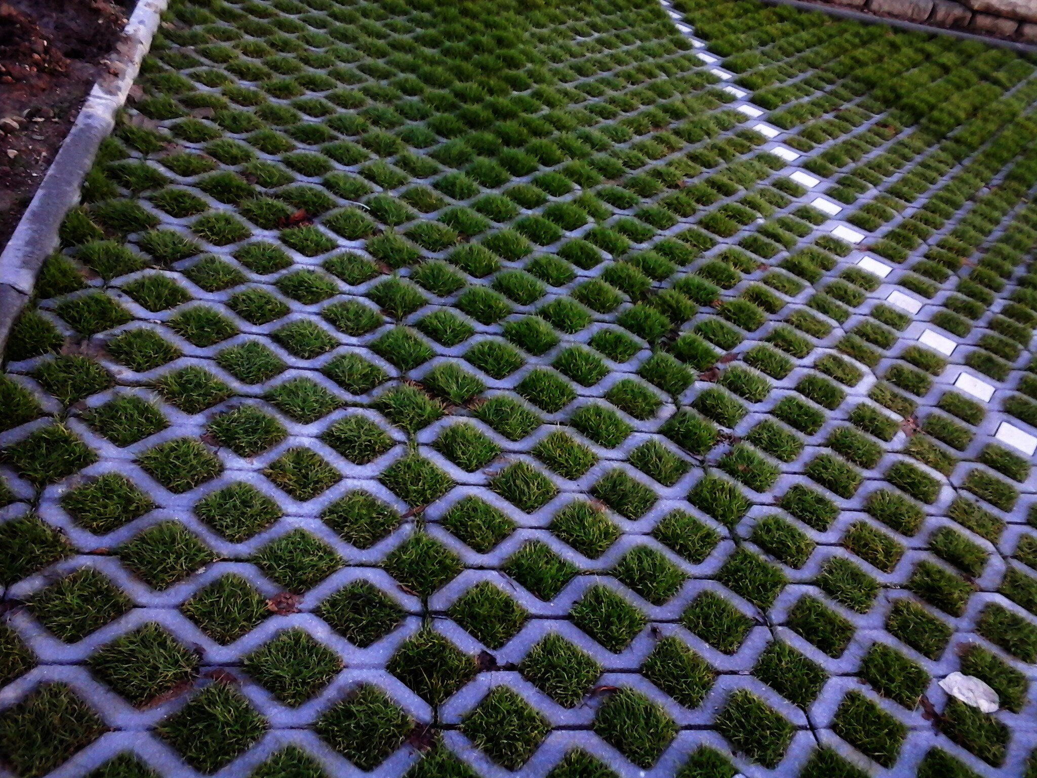

à Incarville, près de Louviers, devant le stade de foot et le cimetière qui entoure l’ église ," ils " ont fait le pk avec ça , avec de la vraie herbe dans les trous ! :wink:
sans doute une meilleure solution , mais peut être plus onéreuse que l’ enrobé de goudron . Mais au lieu de faire des rond-points, des chicanes , des cassis , des banquettes , des plateaux partout …
mieux vaudrait dépenser l’ argent public à bon escient :thinking:
