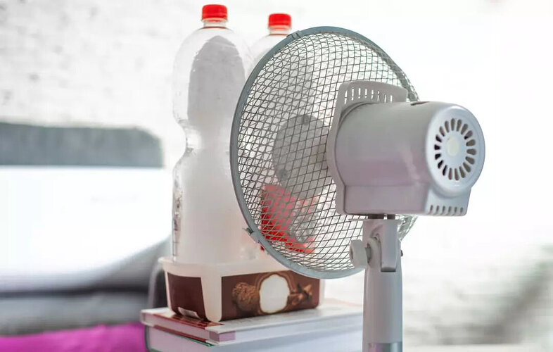

Pour la mettre en place, il faut juste utiliser un congélateur, des bouteilles en plastique et de l’eau. Il suffit alors de les remplir aux trois-quarts (jamais plus, pour éviter qu’elles n’éclatent en gelant), de bien visser les bouchons et de les glisse au congélateur jusqu’à ce que l’eau se transforme en blocs de glace. L’idéal : en préparer plusieurs pour pouvoir les échanger dès que l’une commence à perdre son efficacité.
Une fois les bouteilles gelées, il suffit de les placer dans un récipient en les enveloppant éventuellement d’un torchon pour contenir la condensation, puis de les poser en hauteur dans la pièce. La convection naturelle fait le reste : au contact de la glace, l’air se refroidit, devient plus dense, descend, et repousse l’air chaud vers le haut, vers les bouteilles, où il se refroidit à son tour. Lentement mais sûrement, la température ressentie baisse.
Bien sûr, plus il y a de bouteilles dans la pièce, mieux c’est, surtout si on les place à des endroits différents. Et pour accentuer cet effet rafraichissant, on peut aussi en disposer devant un ventilateur. L’air projeté, en passant sur la surface glacée, se transforme en brise agréable qui se diffuse dans toute la pièce. Dans un petit espace, la différence se sent en quelques minutes, surtout si l’on applique d’autres règle élémentaires comme l’occultation des fenêtres et l’aération aux heures fraîches, la nuit et le matin, avant le lever du soleil.

@claude_du_27 ta solution n’a rien de gratuit. Il faut de l’énergie pour congeler les bouteilles, avec comme inconvénient de réchauffer la pièce dans laquelle ses trouve le congélateur.
En fondant, 1 kg de glace va absorber 336 kJ, c’est à dire a peu près ce que va absorber une clim de 3,5 kW pendant une centaine de secondes.
N’hésite pas à me contredire si je m’égare dans mes calculs !

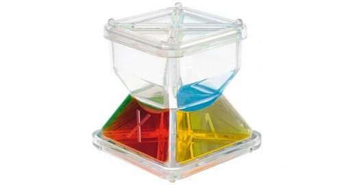

J’ai aussi un petit gadget, qui ressemble à un sablier, avec 4 compartiments colorés. Selon la couleur qui a fondu, on sait jusqu’où la température est remontée, et cela donne une indication sur le temps qu’il reste pour consommer les aliments. La pièce sur la glace a le défaut de n’indiquer que la fonte totale, donc au-dessus de zéro. Mais c’est mieux que rien bien sûr.
Concours Lépine 2010, médaille d’or.
Oui, la chaleur latente de fusion de la glace est de 334 kJ/kg.
Salut, j’ai un doute sur ce chiffre. Tout dépend de la température de départ de la glace. Selon qu’elle est à -1 ou à -20°C, sa fonte totale absorbera plus ou moins de calories. Non?
Oui, il faudra la réchauffer jusqu’à la température de fusion.
Chaleur massique de la glace:
Environ 2,06 kJ/(kg*K).
Soit environ 40 kJ/kg pour passer de -20 à 0 degré.
elle absorbera moins de chaleur pour passer de -20 a 0°C
quelle en absorbera pour fondre a 0°C
.La chaleur spécifique de la glace est 2.04 kJ/kg·K..
.La chaleur latente de fusion de la glace est l’énergie nécessaire pour transformer 1 kg de glace en eau à 0°C sans changement de température, soit environ 334 kJ/kg..
Bigre, la différence est notable, entre 40 et 334. Donc pas vraiment utile de congeler la bouteille d’eau à -20, juste -0,1°C suffit.
