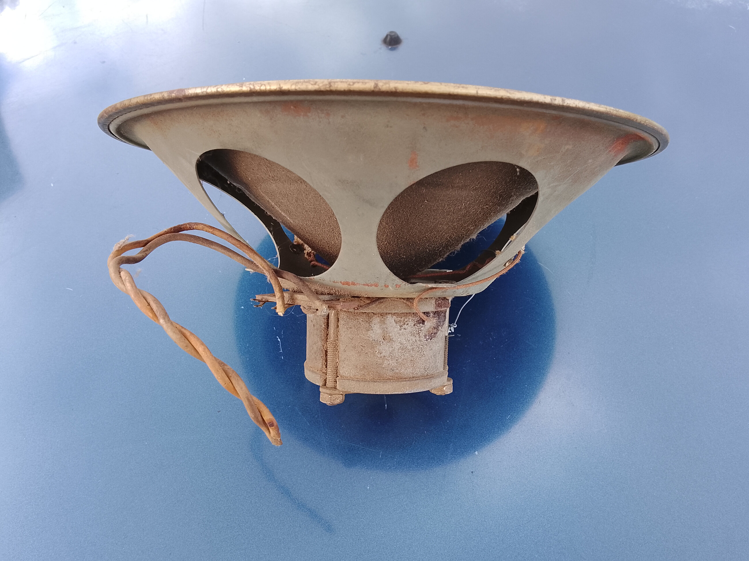

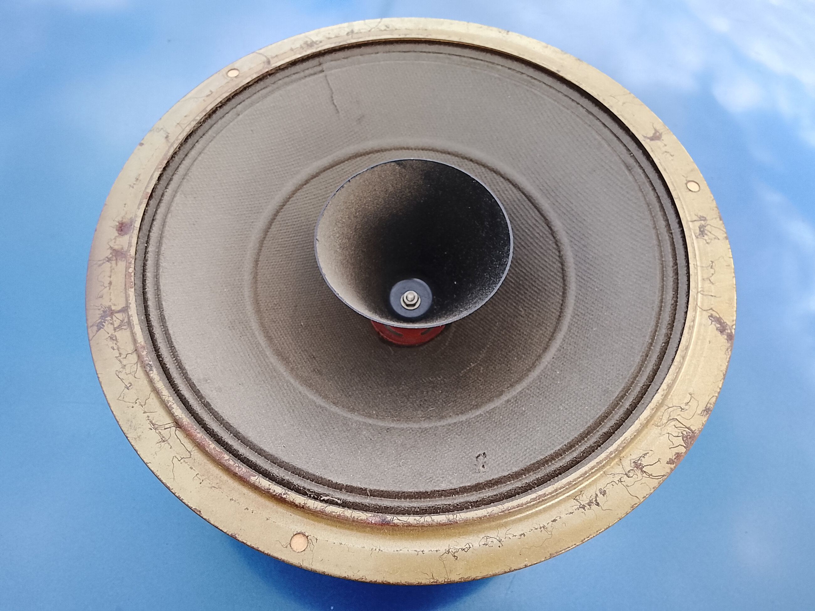

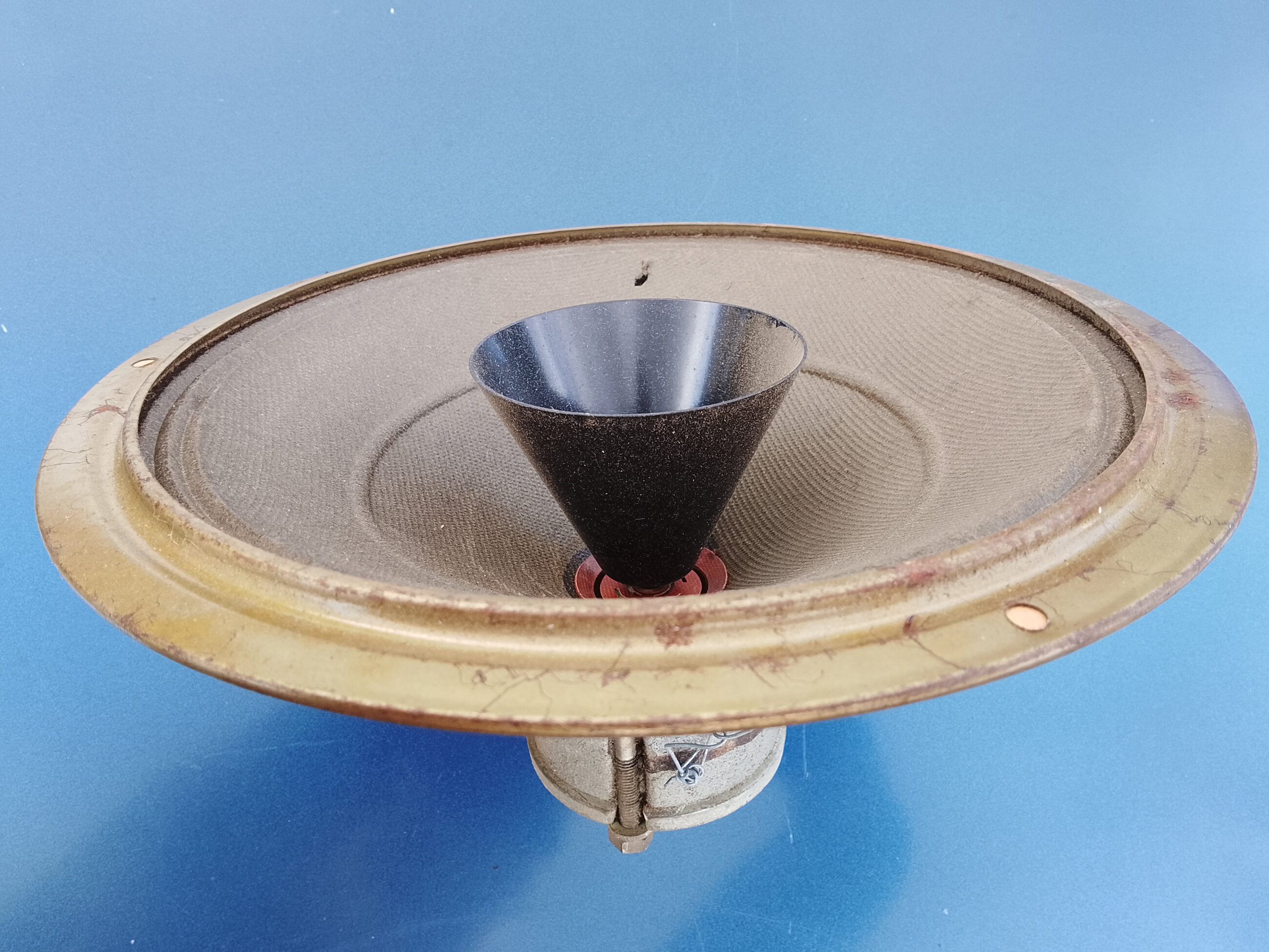

Il me semble avoir vu que quelqu'un recherchait ce modèle
Qui me dire sur quel poste pouvais aller ce HP, et pourquoi ce petit
cône à centre.
bonsoir peu être un modèle ancien de la marque Philips (comme la série 9710 )
eric

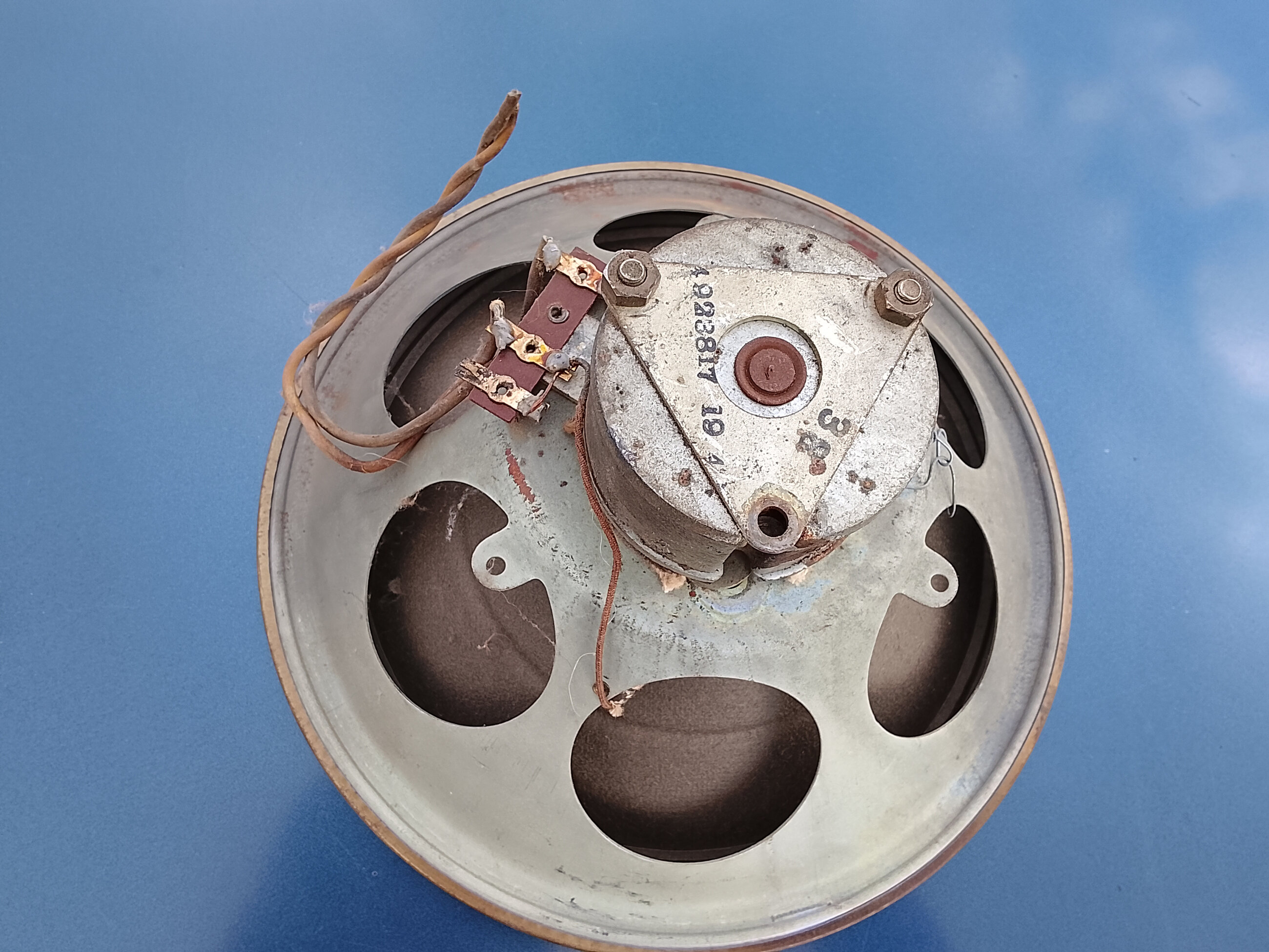

C’est bien un Philips, aucun doute !
Peut-être un 9878-05 ?
Il n’est pas encore documenté au GL, mais je le daterais autour des années 1940.
Ce petit cône est utilisé pour améliorer la reproduction des aigus. Il est généralement employé sur des haut-parleurs large bande.
L’aimant est un AlNiCo, la suspension (qui est la prolongation du cône, en un seul élément) est sertie, le spider est interne et le cône d’aigus est amovible par le petit écrou central.
Je suis surpris de voir qu’il manque une des trois vis. Même si l’écrou se sauve, la vis devrait rester bloquée par la membrane.
Il est donc possible que ce HP ait été démonté (ce qui est une mauvaise nouvelle, car si cette partie a été démontée par un bricoleur du dimanche, soit il va falloir refaire le centrage, soit il va falloir remagnétiser l’aimant si le circuit magnétique a été ouvert…).
Il ne faut JAMAIS toucher à ces vis-là sur les haut-parleurs Philips, sauf si l’on sait ce que l’on fait et/ou que l’on possède les outils nécessaires.
