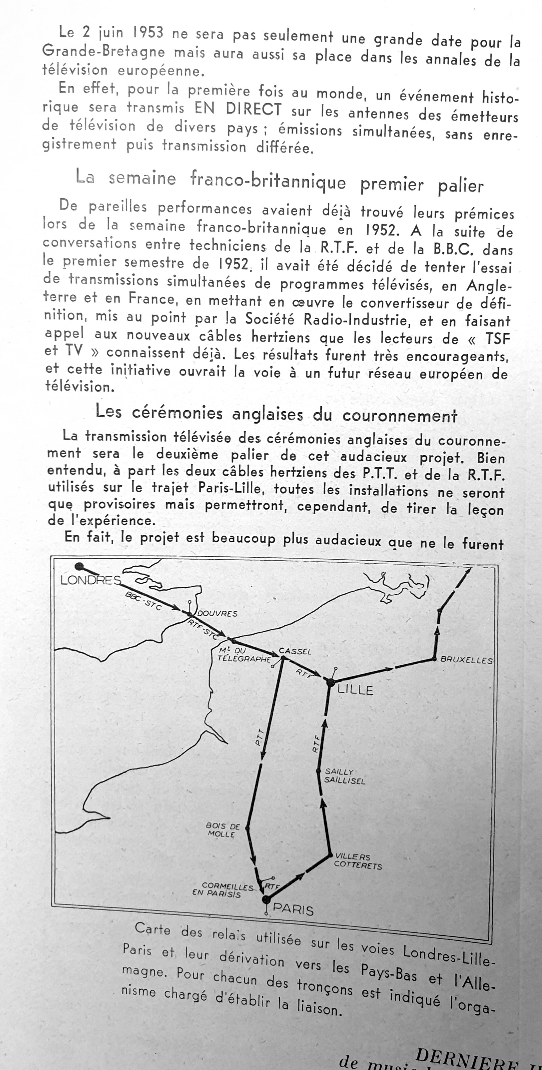

Voici l’ articles dans les revues TSF et TV de mai 1953 :

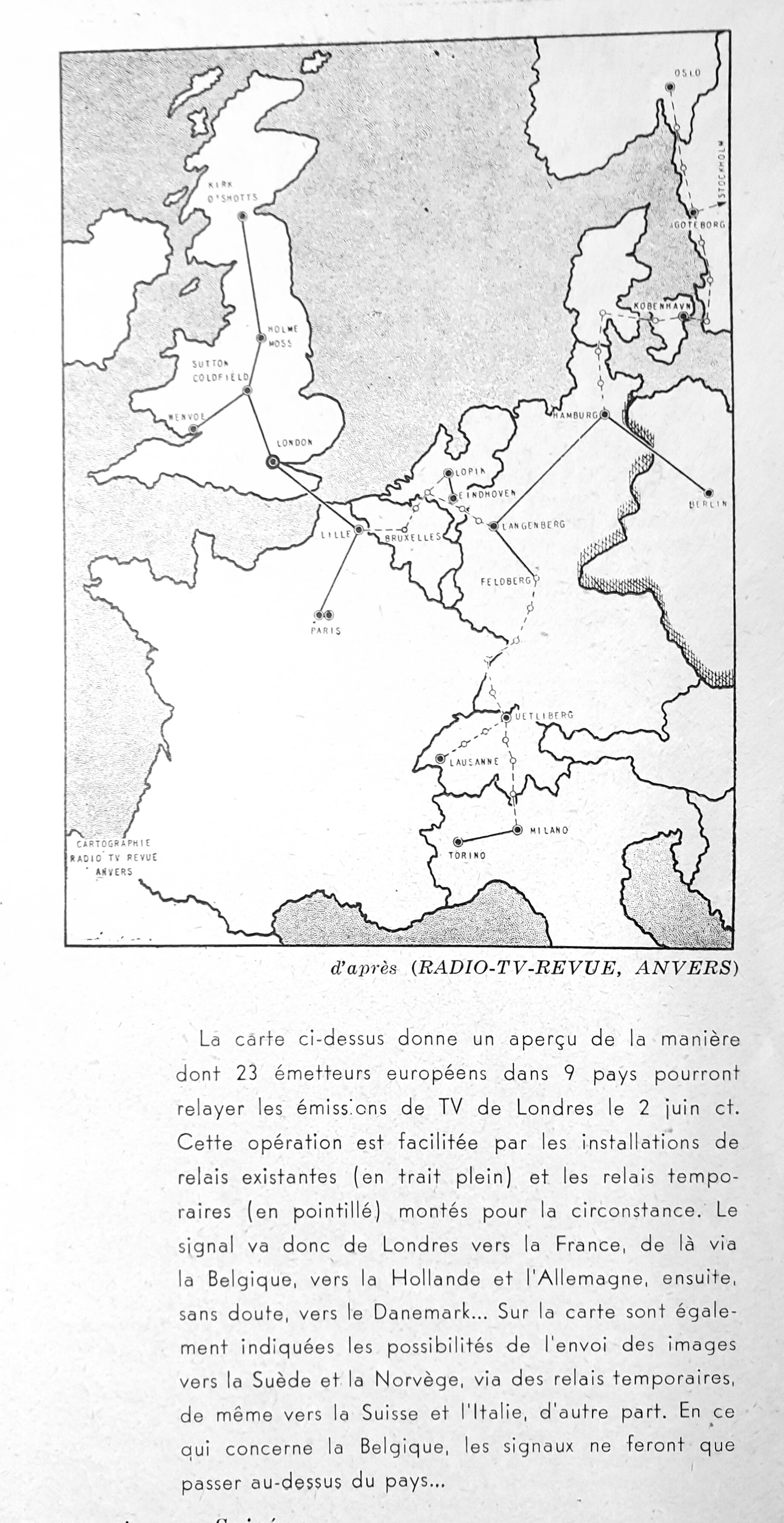

Et la carte du réseau TV connecté à l’Eurovision :
