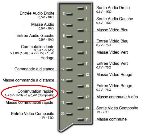

Sur les entrées vidéo d’une péritel on doit trouver 75Ohms / masse.

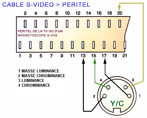

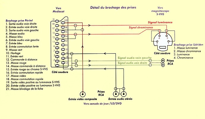

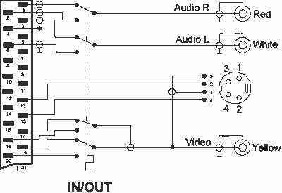

Quelques schémas
Peritel
scart_adap
svideo-peritel
Si ça peut vous aider

Au niveau du boitier Tnt, je viens de l’ouvrir, il gère bien les signaux RVB, enfin je pense, il y a des pistes qui partent des pins 9, 11 et 15 du connecteur Péritel , il y a des résistances d’environ 60k à la masse sur chacune de ces pins.

Comme on voit les croquis, la luminance Y reste sur l’ entrée 20 de la péritel du TV, et la chrominance séparée PAL ou NTSC entre sur la broche 15 de cette péritel en lieu et place de la composante ROUGE.
