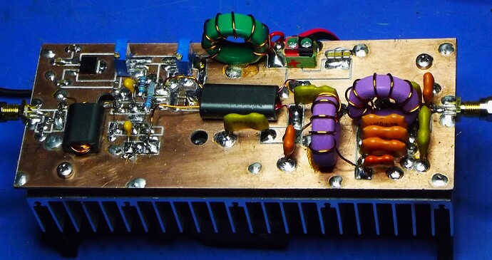

Mais bon le transfo que j’emploi est ÉNORME comme tu peux le voir sur la photo .
Il est en fait issu d’un projet que j’ai abandonné faute d’alimentation suffisamment conséquente de F4EOH qui sort 800Watts sur 80 m et que mon ami F4NDD au cours d’un QSO de 10 minutes à poussé à plus d’un Kilo Watts en montant la tension d’alim avant destruction des MOSFETs HI! :rofl:
Comme tu le remarquera sur le schémas de F4EOH l’alim de fait par le point milieu du transfo , donc je pense vu la taille des tube que l’on est loin de la saturation
J’emploi les mêmes tubes (matériau et dimensions) pour mon transfo qui ne passera que 15 Watts avec en classe AB 200mA de courant de repos pour les deux transistors .
C’était une façon d’utiliser ce transfo de ce projet abandonné qui dormait dans mon tiroir et comme qui peut le plus peut certainement le moins…

Emmanuel , le transfo d’entrée des Mosfet serait amplement suffisant !
Bonjour Georges ,
Je suis tout à fait d’accord !
Mais comme je n’avais pas de ferrite binoculaire sous la main j’ai utilisée celle que j’avais prévue pour l’entrée du gros ampli dont j’ai abandonné le construction.
