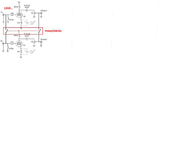

Juste une petite confirmation, ou pas, pour ce montage mono/stéréo pour 2 préampli 12AX7 et pour lequel j’aimerais avoir votre avis.
Il me semble que si je passe de stéréo à mono, les 2 x 470K se retrouvent en // et ça devient une 235K et donc on baisse l’impédance d’entrée de l’ensemble et pour la sortie également, est-ce vrai…qu’en pensez-vous ?
merci

À mon avis le fait de commuter à la fois l’entrée et la sortie me parait superflue. Une seule commutation en entrée devrait suffire, non?
En plus ,pas besoin de relier les sorties

là, c’est très intéressant…s’il n’est pas utile de relier les sorties, ça m’arrange…mais j’aimerais comprendre :
la 12AX… et ses petites soeurs sont des doubles amplificatrices…
en mono le même signal est envoyé simultanément dans chacun des préamp (par exemple 10mv)…
je ne sais pas trop comment formuler ma question, alors je vais essayer d’être clair…
dans cette configuration: est-ce que le signal se divise par deux, C à D 5mv par entrée ?
en fonction des réponses, je poserais une autre question
merci
pas de réponse à ma question ? je l’ai mal posée ?
pas de division par 2
si on applique un signal sur une entrée , inter fermé, il se retrouve integralement sur l’autre entrée
si on applique deux signaux differents sur les deux entrées, inter fermé, il se somment proportionnellement aux impedances des deux sources
Non, toujours 10mV par entrée, sauf cas très particulier d’une source d’impédance très élevée (supérieure à 200kOms).
