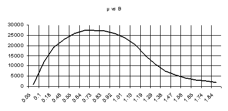

Voici celle que j’ai personnellement relevé sur des empilages de « fer au silicium à grains orientés ».
A gauche la perméabilité mesurée, en fonction de l’induction en Tesla.

Donc, pour connaitre la perméabilité il faut au préalable connaitre l’induction (B, en Teslas) ou la choisir, infèrieure à la limite où le fer commence à se saturer parce qu’alors la perméabilité diminue et que des distortions apparaissent.
Chaque concepteur a sa méthode.
Pour du fer au silicium à grains orientés (GOSS) de 35/100 je prends B <= à 1,4 Tesla pour la puissance maximum et la fréquence la plus basse à transmettre.
L’induction est la densité du flux magnétique dans le noyau et s’exprime ainsi: B = 2220 x U / N / F / A

Maintenant, appliquons l’équation permettant de calculer l’inductance dans laquelle on prend pour perméabilité 7000 qui correspond à 1,4 tesla dans la courbe « µ vs B » dans le message précédent.
L = 1138 x 1138 / 13,2 x 7000 x 4,46 / 10^7 = 31 Hy . . . presque le double de ce qu’il ne nous en fallait !
