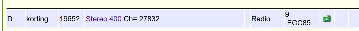

korting 400 serait un modele suisse ou equivalent a d’apres RM

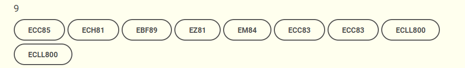

RM donne une liste de tubes mais sans la position
peut etre que @Jeanmonod_Henri-Louis , si c’est effectivement suisse aura plus d’infos
bonjour,oui j’ai trouvé la liste des tubes ,mais pas l’implantation

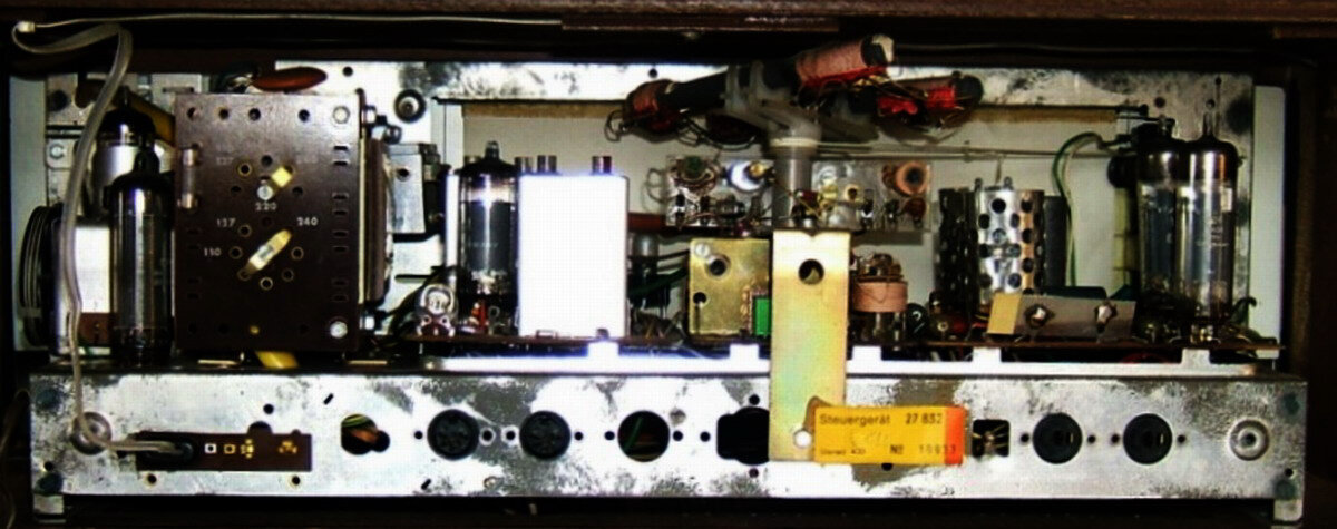

il y a un autre chassis , dont la partie BF , à droite vue de dos n’ est pas la même ( une 12AX7 et une seule ELL80 ) à droite du schéma, mais dont la partie HF/FI à gauche semble identique , et dont voici l’ implantation .
peut être aussi l’ EZ81 n’est pas au même endroit sur le chassis , mais on la repère facilement à gauche du TA en premier plan sur le chassis de Stéphane du CH400
C’est vraiment assez facile de se repérer sur ce chassis
les 2 ECLL800 , complètement à droite , ensuite les 2 ECC83 sous les tubes de blindage à trous , puis la ECH81 au fond et la EBF89 au premier plan à gauche du bloc FI, la courte ECC85 juchée sur son module , et la EZ81 au premier plan à gauche du TA

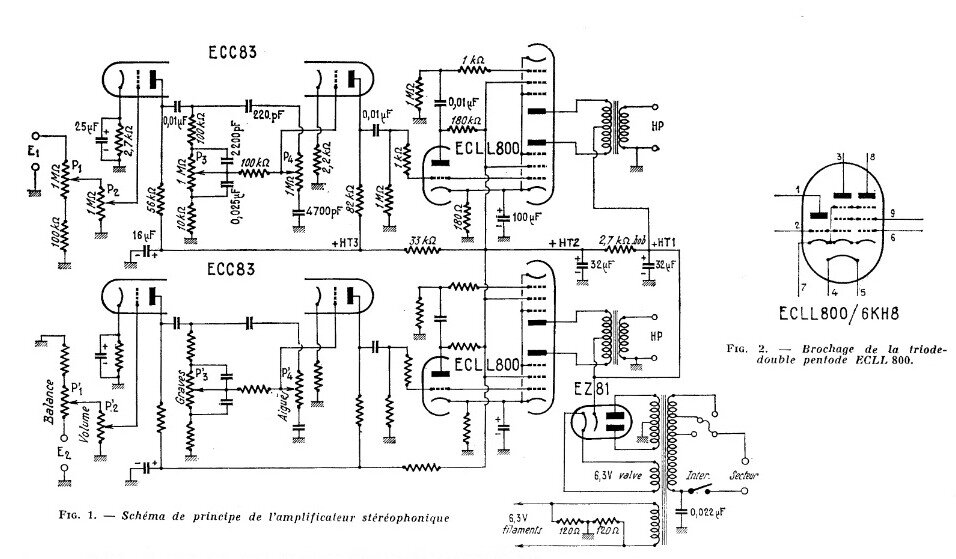

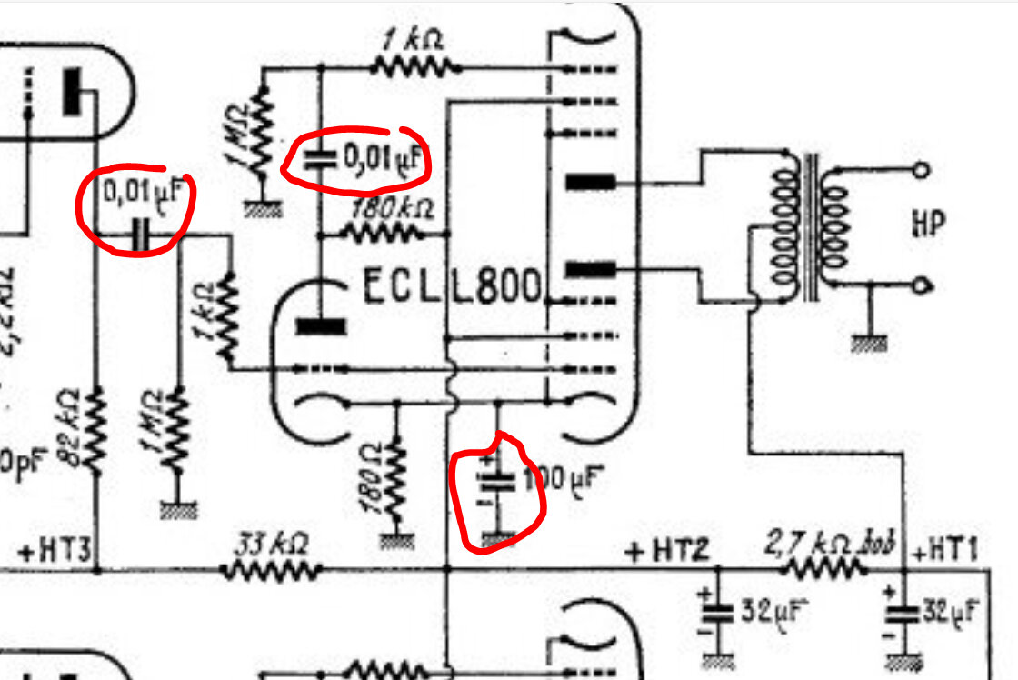

Radiolo a sans doute pointé le problème : fuite d’un condensateur de liaison entre les triodes ECC83 et l’ ECLL800 , grille de la triode de l’ ECLL800 qui devient positive ?, et panne sur le canal au bout d’ un certain temps !
il y a intérêt à remplacer les deux condensateurs de liaison pour plus de sécurité et ménager ces deux lampes assez onéreuses !
voilà un schéma type d’ ampli BF double avec ECC83 et ECLL800
Radiolo va vous dire quels sont les condensateurs à vérifier et éventuellement remplacer :wink:

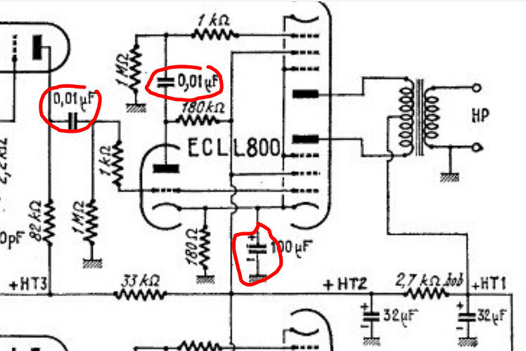

sans doute les deux 0.01µF autour de l’ ECLL800

Il n’ est pas dit que le schéma que j’ ai présenté soit strictement le même que celui du CH400 et que les capas de liaison soient des 0.01µF soit 10 nF !
c’ est un schéma d’un autre appareil ( électrophone ) servant de modèle !
sur le schéma - un peu différent - d’un autre appareil ( primaballerina st50 de chez Schaub Lorenz ) , les capas de liaison sont un 0.01µF( 10nF) et un 22 nF.
le 100µF de cathode est identique
Vu l’ âge de l’ appareil , pour plus de sécurité et pas d’ emm … er à les contrôler ( er ) , je serais d’ avis de les remplacer ( er ) tous les quatre sans se poser de question !
si certains semblent encore bons aujourd’hui , ils ne le seront plus dans 3 semaines ou 3 mois ! :thinking:

j’ajouterais que , parmi ces différents types de condos, les condensateurs cylindriques moutarde (Cogeco, MBLE, philips…) sont excellents (et apprécié aussi des guitaristes !) et se conservent très bien ! il n’y a pas lieu de les remplacer sauf si ils sont carrément en court-circuit, ou manifestement cassés !
