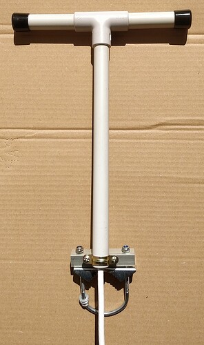

Voici l’antenne (expérimentale) prête à fixer sur le mât :

Bonjour, c’est une antenne pour les très basses fréquences. L’impédance caractéristique du câble est sans importance. Seule compte sa capacité. Ce câble ne fait que 47pF au mètre, d’où mon choix. Avec 15m, ça fait 700pF et une limitation en fréquence de 100kHz.
Le tube contient un barreau de ferrite avec une bobine GO de 3.5mH.

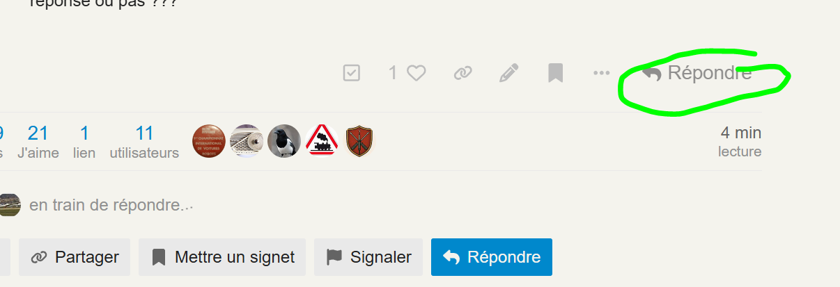

Désolé, je n’ai rien compris ? Quand je fais une réponse générale je clique sur la flèche « répondre bleue », sinon si je cite une partie de message je clique sur le répondre gris, mais peut être que j’utilise mal ces commandes ???
Est ce que si je clique sur le répondre gris en bas d’un message existant, tout le monde voit la réponse ou pas ???

le repondre cercle en vert permet de specifier a qui tu reponds
en l’alertant que tu t’adresse a lui et tous le mode peux voir la reponse
l’autre repondre est genéral et ne déclenche aucune alerte
Si tu veux un reponse privée c’est par la messagerie directe
seul celui a qui tu reponds peux voir ta reponse
j’ai utilise pour te repondre le repondre cerclé en vert qui t’est adressée les participants savent que mon post est un reponse a ta question
Non, c’est si vous cliquez en bas du post complet que tout le monde ne sait à qui vous vous adressez,
Si vous destinez votre réponse à un intervenant, il faut cliquer sur SON ‹ Répondre ›
(sous son message au bout des options : là . Répondre à qq <== ce ‹ Répondre ›
