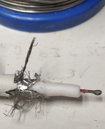

Impossible de souder la tresse du câble coaxial
J’ai fabriqué une antenne, et il me restait à souder le départ du câble coaxial, mais je n’ai pas réussi. L’âme se soude bien, mais pas la tresse.
C’est du 75 Ohms 17VAT. Ce n’est pas de la tresse en ferraille. Mon aimant me l’a confirmé.
J’ai essayé avec les différentes soudures électroniques SnPb et Sn que j’avais sous la main, sans résultat.
Plus j’insistais et plus le métal, couleur gris étain, noircissait.
Il ne me restait plus de décapant acide pour plomberie, alors j’ai tenté de décaper directement dans de l’acide chlorydrique. Aucun résultat.
Je suis allé acheter un nouveau tube de pâte décapante pour plomberie, mais ça ne marche pas !
La soudure fond mais refuse de mouiller cette tresse ! Elle a l’apparence du fil de cuivre étamé, mais ce n’en est probablement pas.
Quel est ce mystère ?
Pour mon câble, j’ai bricolé en enroulant de la feuille de cuivre autour de la tresse et en serrant bien avec du fils de cuivre enroulé autour, comme un lien. Puis soudure. Ca devrait tenir un certain temps. C’est enfermé dans un tube PVC à l’abri des intempéries.

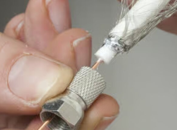

C’est de l’alu et c’est fait pour aller sur de la fiche F. Simple à monter mais pas très fiable. La tresse alu fait le contact par vissage sur le corps de la fiche et c’est l’âme du coaxial qui fait la pinuche centrale.

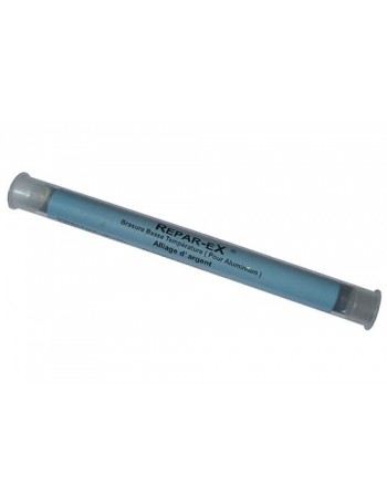

on peut sinon braser l’alu avec une brasure spécifique.
Cette brasure alu est déconseillée pour les contacts électriques.
La doc du produit le précise.
au temps pour moi. Ceci dit, l’alu lui même n’est pas conseillé pour les bons contacts électriques du fait de la couche d’alumine (très) isolante qui se forme.

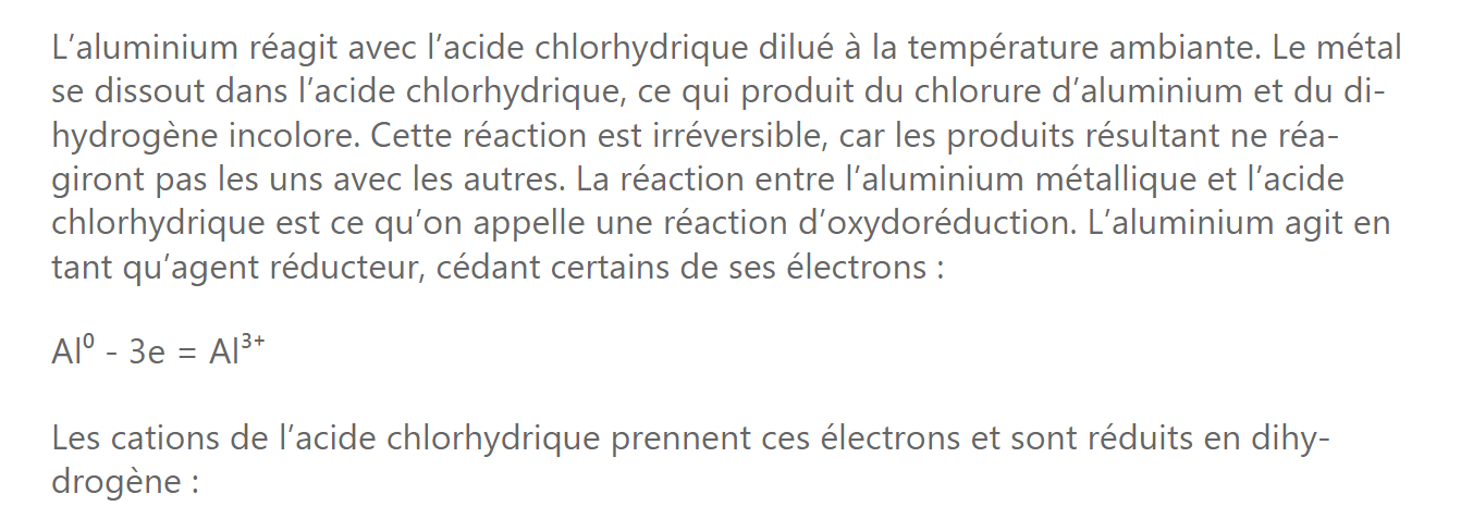

L’absence de réaction avec de l’alu est également anormale, parce qu’au bout de 3 secondes de trempage et d’un paquet de bulles, il ne devrait plus rien rester du feuillard et la tresse devrait être attaquée. Il suffit de jeter un morceau de papier d’alu dans la potion pour s’en convaincre.

l’aluminium n’est pas attaqué par HCl.
Si vous voulez le dissoudre il faut une base genre NaOH

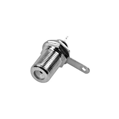

Comme indiqué plus haut, ces câbles ne sont pas faits pour être soudés. Utilisez une fiche F à souder sur votre antenne :
Vous pourrez ensuite utiliser une fiche F standard pour la raccorder à votre installation.

Nous sommes bien d’accord pour l’hydroxyde de soude.
Par contre ou la maison PHEBUS me ment et ce qu’elle vend sous la désignation d’acide chlorhydrique est autre chose, ou la maison ALBAL me ment en me vendant du papier d’alu qui n’en est pas, ou je suis fou (ce que je n’exclue pas). Parce que chez moi ledit acide dissous en moins de deux ledit papier d’alu dans une réaction fortement exothermique accompagnée d’un dégagement gazeux chloré agressif pour mes narines sensibles et délicates :grinning:
ce que dit la monographie de l’alu
