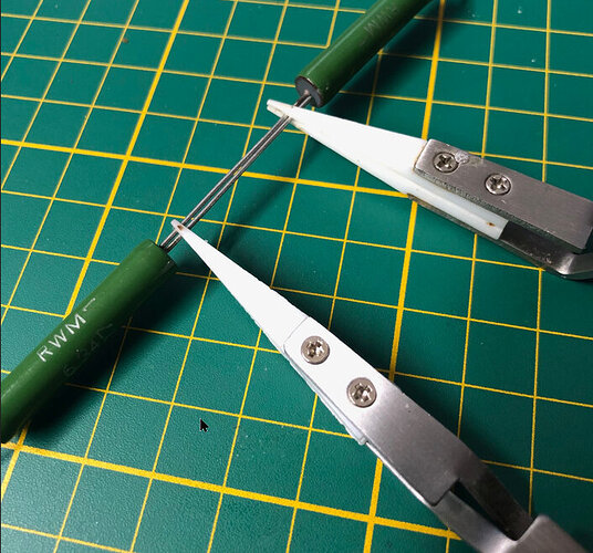

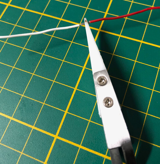

Un truc qui va vraiment bien pour tirer les pattes coupées lors du dessoudage : les brucelles à pointes céramique. Contrairement aux modèles inox elles ne conduisent pas la chaleur, donc elles ne refroidissent pas ce qu’elles serrent.
En prenant un modèle inversé, on peut maintenir 2 fils, ou une patte de LED et un fil pendant la soudure. Bien plus pratique que la 3ème main merdique au possible. Et le prix dérisoire de ces chinoiseries permet d’en adopter un couple sans crainte de se ruiner.
