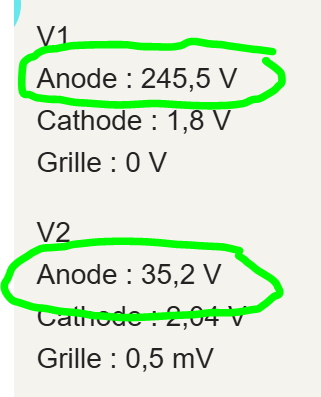

Voici les mesures effectuées :
HT : 277,5 V
HT1 : 250 V
Ecran : 177,5 V
V1
Anode : 245,5 V
Cathode : 1,8 V
Grille : 0 V
V2
Anode : 35,2 V
Cathode : 2,04 V
Grille : 0,5 mV

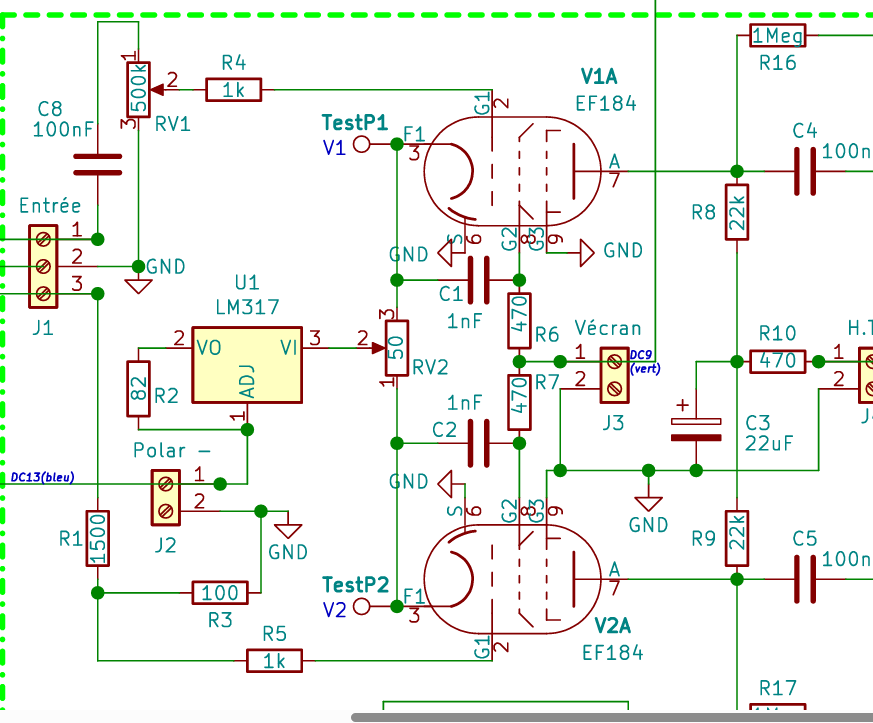

peux tu mesurer la tension en 3 / masse du LM317 sur la voie qui fonctionne et celle qui ne fonctionne pas
a l’arret mesurer la resistance G1 / masse sur le tube qui a 35V anode
mesurer la resistance sur le culot entre cathode ( 3) et curseur de RV 2 (2) sur les deux tubes
3 LM317 / masse : canal droite 2V, canal gauche (ne fonctionne pas) 1,7 V
Résistance G1 : masse sur V2 : 1,87 k
Résistance cathode V2 et curseur RV2 : 16,8 Ohm canal gauche, 22,5 Ohm canal droite
si tu permute les deux tubes, l’anode a 35V reste toujours sur le meme tube ou suit le tube ?
on dirait qu’un tube ne debite pas
mesure la chute de tension dans les R de 22K
Si je permute les 2 tubes, cela ne change rien. C’est toujours l’anode de V2 qui est à 35 V.
Chute dans R8 ~470 mV, dans R9 243 V. Effectivement, V1 semble bloquée.
peut etre une grille1 en l’air ou une G2 pas alimentée
resistance entre G1 et masse de ce tube
verifie la tension G2 sur le culot du tube
Ha ! Résistance entre grille V1 et masse : 540 k pas normale.

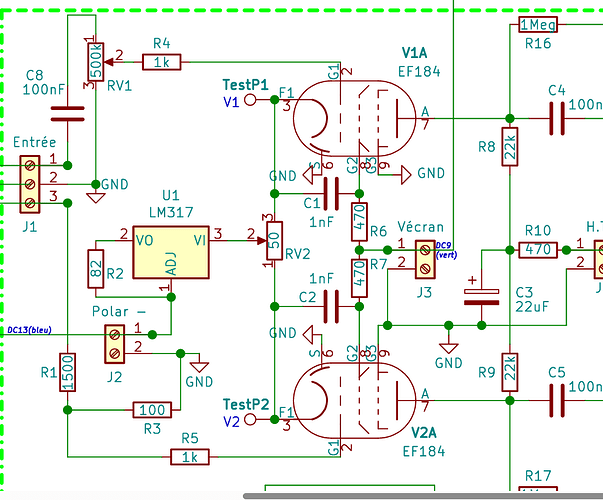

Pour que le maximum d’entre nous puissent t’aider, ce serait bien de publier le schéma complet.
pas grave 540K c’est dans les tolerances admissible par le tube
c’est le pot RV1 que tu mesures
Amplifil - schéma électronique - v1.1.pdf (1,3 Mo)
la cause est trouvée un des tubes ne debite pas
reste a comprendre le pourquoi
regarde les fuite de C1 et C2 tu peux les debrancher carrement pour voir si fuites il ne servent a rien pour le point de repos
Oui, bien sûr, c’est RV1. Je n’avais pas bien regardé le schéma.
Avant d’aller dormir, j’ai enlevé C1 et C2. Rien ne change.
tu n’aurais pas une broche casse ou ne faisant pas contact dans le support de cette lampe ?
tu prends un bout de fil correspondant a idiametre de la broche d’une lampe noval
tu l’inseres dans la pince du support et tu mesures la continuite par rapport au circuit imprimé en le faisant bouger de droite a gauche et en le tirant legerement
