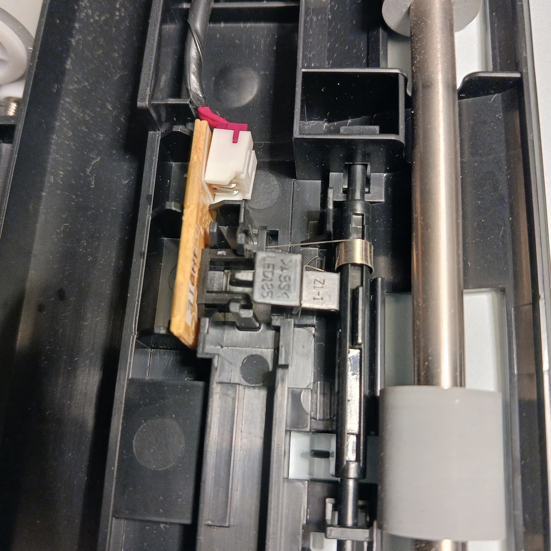

La lame en plastique vient se glisser dans la lumière .
Les deux etats avec les tensions correspondantes
Un optocoupleur à fourche ? La lame vient occulter le faisceau IR.
Les tensions indiquent qu’il fonctionne bien.

C’est souvent à cause d’une saleté quand il reste en position occulté. Il est toujours en état haut ?

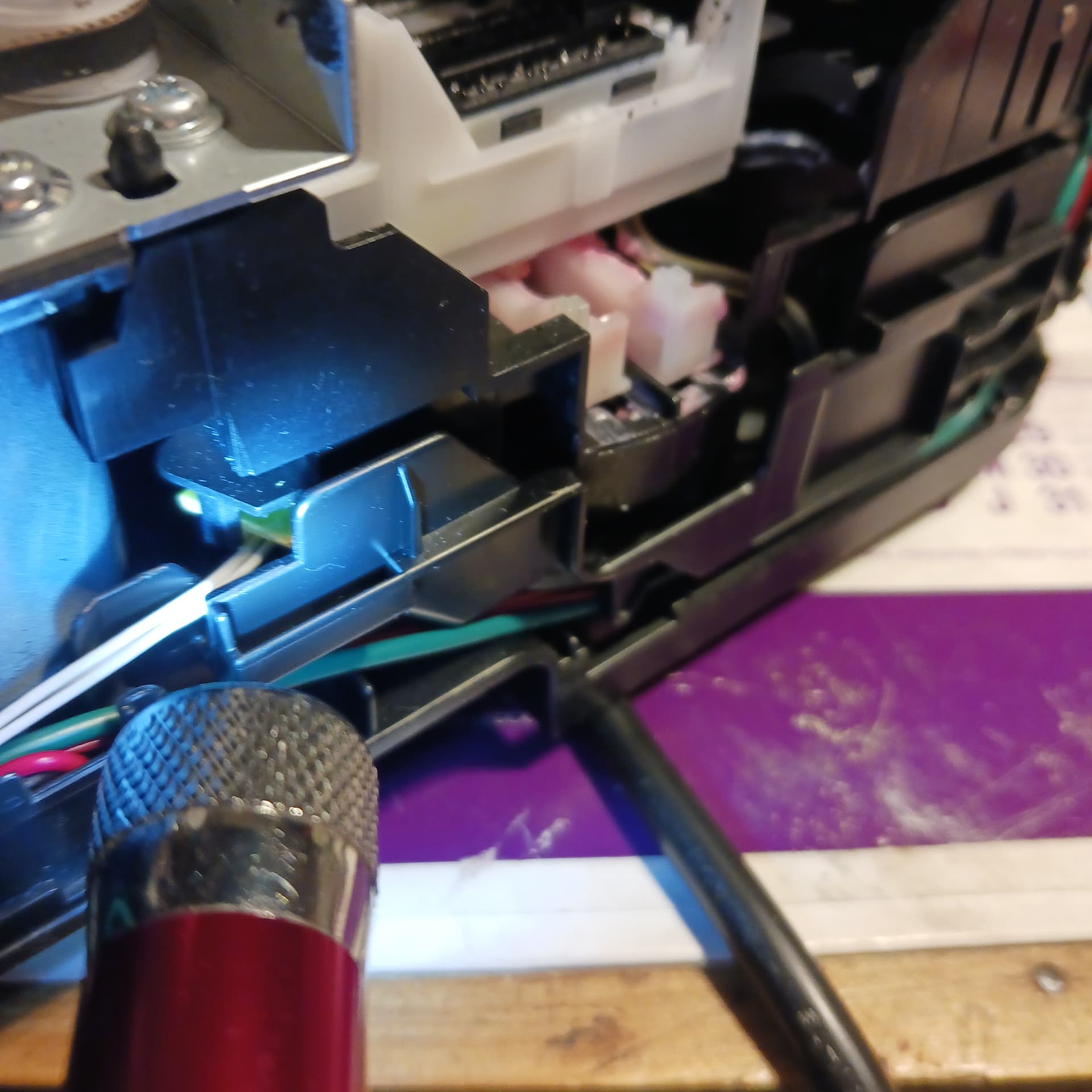

Je viens de comprendre ce qui se passe. A la phase d’initialisation la tête se déplace et au moment du retour et de se poser en position parking : elle repart et revient se poser et klaxonne deux fois avec un message erreur 4D.( pas trouvé dans la notice.)
Pour moi elle ne voit pas le capteur de stationnement et si je le teste effectivement il ne change pas d’état.
Il est très difficile d’accès sauf à démonter la moitié de l’imprimante, je ne sais pas faire quelqu’un a t il déjà fait ce genre d’intervention…

Si les connexions sont accessibles, tu peux valider le problème en mettant la sortie à la masse avec un bout de fil quand le volet arrive en place. Peut être ajouter une résistance de quelques k entre la masse et le bout de fil.
Si c’est bien ça et que le capteur est HS, il faudra démonter et trouver une pièce…
