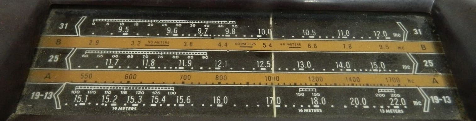

Bonjour, j’ai réalisé sous Photoshop la réplique de la glace de cadran de mon RCA Q22A. Seulement mon problème commence pour imprimer sur un transparent : les 3/4 de la typo est blanche et donc rien ne s’imprime. Avez-vous déjà trouvé une solution à ce problème ? Une société qui réaliserait des impressions avec encre blanche en cinquième couleur par exemple.

L’impression sur un transparent permet de contre coller derrière la vitre qui sera alors totalement nettoyée de toute sérigraphie. Si j’imprime noir, jaune, blanc (en réserve) sur un papier il me faudra le mettre en fond, derrière l’aiguille pour qu’elle reste visible. C’est une solution de dépannage éventuellement.

Donc si j’analyse bien ce cadran nous avons vu depuis l’intérieur du poste
Un fond noir
Puis l’aiguille
Puis la vitre avec la sérigraphie en blanc et en brun
Puis le devant de la vitre
Ok ou pas ?
C’est exactement ça.
Autant il est facile d’avoir du blanc en sérigraphie autant c’est impossible avec nos imprimantes. Sur un transparent du moins.
Lorsqu’il n’y a pas de blanc, ce que je fais c’est que je crée l’image en miroir sous Photoshop (Tilt) ce qui permet de la coller derrière la vitre sans que la colle ne vienne altérer l’encre qui se trouve sur l’autre face du transparent.
