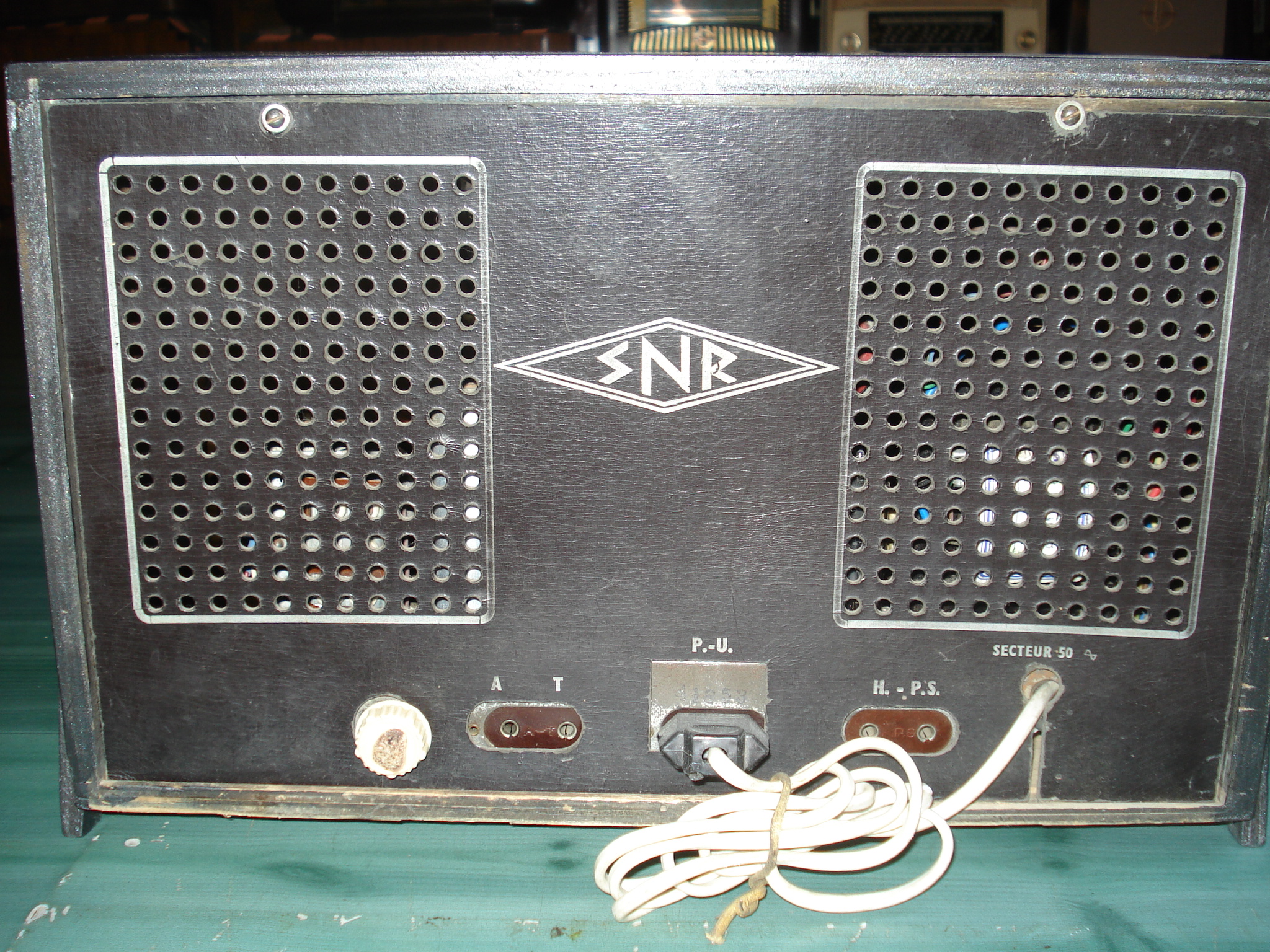

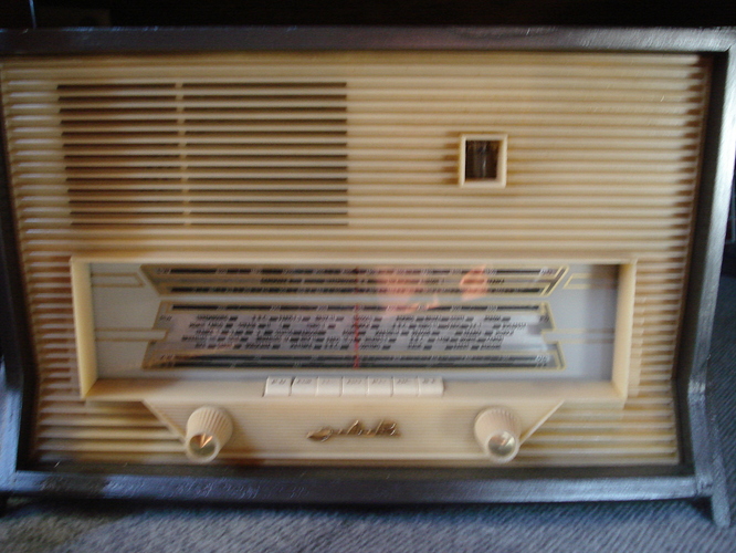

Voici le SNR non identifié que j’ai.Le « S » du sigle est amoché comme souvent celui du Schneider Calypso;on dit que c’est à cause du chiffon à poussière de la ménagère des années 50/60…
