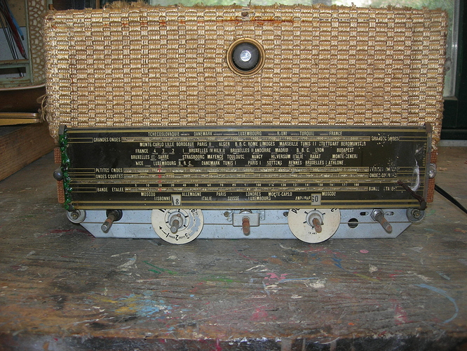

bonjour à tous!
je m’attaque à la rénove d’un poste sans nom à part qu’il ai été monté à Nantes (R.T.O), en cherchant sur les sites pour retrouver la marque suivant la liste des tubes, ECH81/ 6BA6/ 6AV6/ EZ80-6V4/ EM34 et et … peut être EL84? j’ai trouvé Point bleu et Ondine

6AQ5 peut etre

Probablement une EL90
Ca ne change pas grand chose care a cette peroide ils assemblaient avec ce qui leur semblait le plus économique il est courant que les constructeurs changent de jeu de tubes ou même mélangent les séries noval et miniature

EL90 = 6AQ5 = 6005
Et pourquoi pas une 6P9 ?
Bonsoir et merci pour vos lumieres, mais qu’arriverait il si je mets une el45 ou 6aq5 voire el90 etc si j’eusse du mettre une 6p9?
suis sur qu’on va trouver un equivalent russe ou chinois :grinning:
pour la 6P9 elle est plus rarement utilisée seul 25 modeles utilisent ce tube dans le GL contre 620 pour la 6AQ5/EL90
alors statistiquement je joue la 6AQ5a 25 contre 1……. on verra suivant la valeur de Rk
de toute façon , entre ces finales, 6AQ5, 6005, EL90, ou encore la 6P1P russe, elle ont le même brochage, et les différences sont minimes … Ou encore la 6P9 ou 6BM5 qui ont des caractéristiques différentes mais le même culot et brochage … on ne risque physiquement rien a essayer l’une ou l’autre
(au pire ça fonctionnera mal et le son sera distordu, ou ça usera prématurément le tube si il ne fonctionne pas a son point de fonctionnement optimal … mais ne détruira pas le poste )
je dirai que le plus probable est qu’il s’agisse d’une 6AQ5, ou EL90 en sachant que c’est la même chose, 6AQ5 étant le marquage américain et EL90 le marquage europeen du même tube
(c’est, et de loin, le plus courant des tubes final B F à 7 broches )

Mais pour en revenir à mon problème hélas le poste ne fonctionne toujours pas. Au début un léger ronflement à peine audible aussi bien OC,GO,PU etc.j’ai remplacé condo filtrage 33mf que j’ai remplacé (les deux) et là plus de ronflement mais rien de rien, même en injectant une source sur l’entrée PU. Je soupconne un tube mais lequel? Apparemment pas d’amplification?
HELP!
Il faudrait changer le condensateur, souvent de 10nF à 20nF qui relie la plaque de la 6AV6 la grille de la 6AQ5; Elle est la plupart du temps quasi en court-circuit.
re tu ne lis pas ce que l’on t’a mis
une photo du châssis dessous dessus sinon tu risques de faire plus de dégâts qu’autre chose

mets simplement une bonne photo du châssis de dessous on est habitués à trouver facilement le type de montage et t’aider utilement .
Rien que pour la lampe de sortie tu n’as aucune info sur le polar, une image et c’est solutionné
