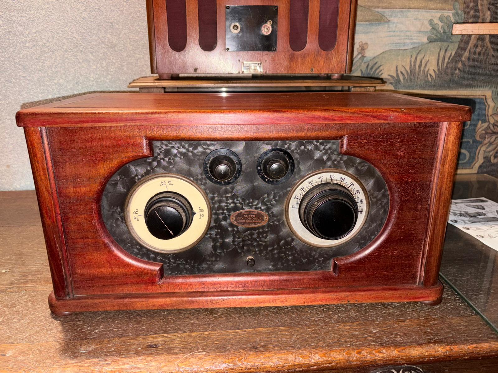

Bonjour je me permets de vous faire appel afin d’en savoir davantage sur ce genre de poste radio, son année de création..
vers 1928 /29
une photo de l’intérieur ?

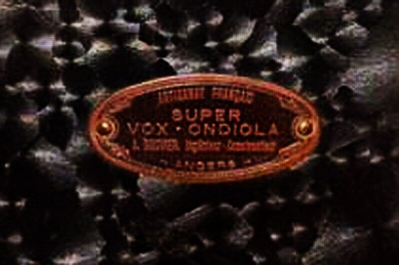

super vox ondiola sur la plaque
un photo nette de la plaque
L xxxVER ingénieur constructeur ANGERS
Je lis « constructeur " et " Angers », ca serait intéressant d’avoir une photo plus nette de la plaque et de l’intérieur du poste ; on ne peut pas vous aider si vous ne faites pas quelques efforts pour nous répondre. :wink:
ça j’a deja fait mais cote lecture boff…

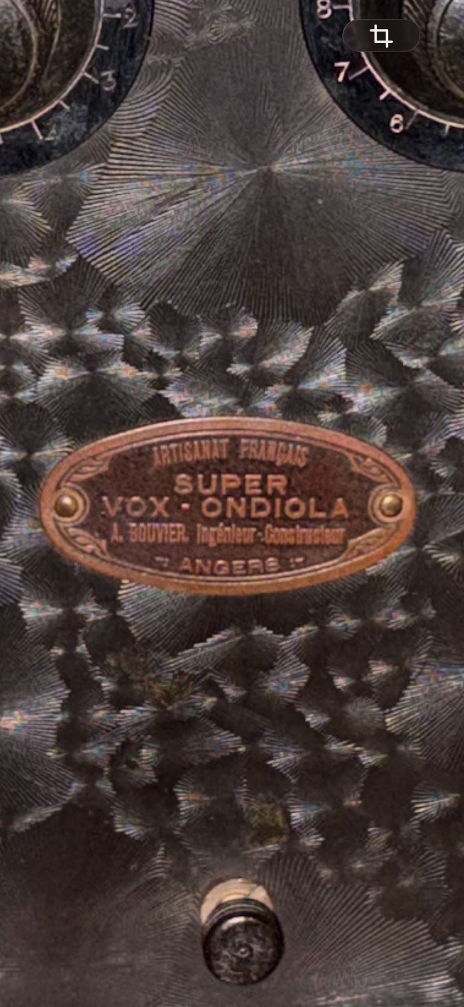

On dirait « ANTI… FRANCAIS » en haut ?

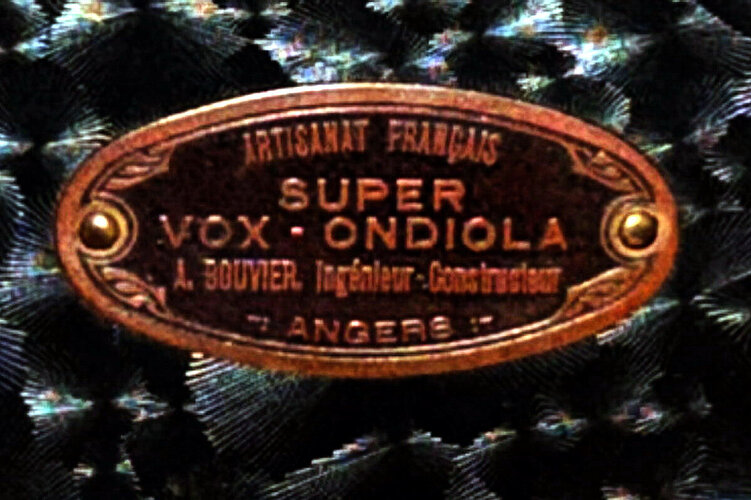

voici la plaque malheureusement je ne suis pas sur place donc je ne peux pas prendre de photo de l’intérieur
C’est tres lisible merci !
A. Bouvier Ingénieur constructeur à Angers

D’après le cadran et bouton de gauche, il est équipé d’un bloc Jackson :
Le montage est je pense celui de Jackson 3 dont on trouve tous les documents et liens vers d’autres modèles dans cette fiche :
