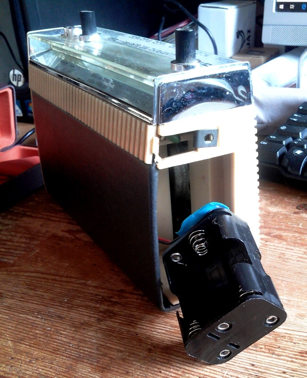

Bonjour, je cherche des informations sur votre batterie 3R8. J’en ai besoin parce que je restaure une radio à transistors historique de France et que je veux la construire fidèle à l’original. La radio fonctionnait avec 2 3R8 (= 9V). Veuillez fournir les dimensions, éventuellement une photo / scan de la banderole (50s / 60s serait parfait), ainsi que les informations s’il y avait un support pour connecter 2 ensemble. etc. Merci pour vos efforts!

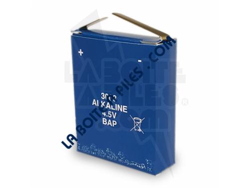

La pile 3R8 est une version de petite taille dimension : 45 x 55 x 15 de la traditionnelle pile de lampe de poche de 4,5 volts connue en Europe depuis les années 1920, composée à l’origine de trois éléments Leclanché salins de 1,5 volts.
pile-3r8-45v-pour-petites-lampes-de-poche
On en trouve des exécutions modernes avec éléments alcalins par exemple ici :
https://www.amazon.fr/dp/B00HWR2TOY/ref=cm_sw_r_cp_apa_glc_i_79MNAKMWJNWJQS0PQBSM
https://www.pilesbatteries.com/Pile-saline-4.5V-3R8-4-PB01105-p.html

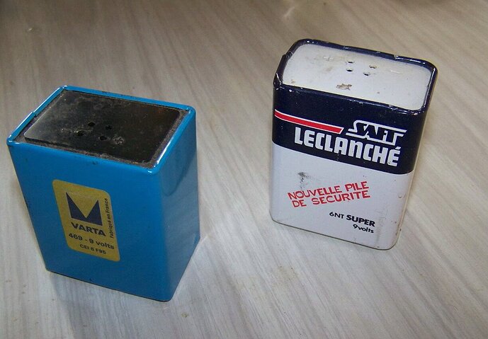

J’ ai encore de ces blocs de piles 9V , formés de deux piles de 4.5V petit modèle …, mais bien sur " mortes " !

On peut avantageusement remplacer 2 piles 3R8 couplées par 6 piles R6 montées dans un coupleur de 2 x 3 piles, les dimensions sont quasi-identiques.
Et les piles R6 sont beaucoup moins chères et infiniment plus faciles à trouver.
Merci.
Je l’ai maintenant résolu comme ça … 20210407_145613

Mes piles ( usées ) sont serties dans une enveloppe métallique indémontable sauf à tout détruire , donc on ne peut pas les remplacer pas des neuves comme lorsqu’ elle sont assemblées dans un coupleur . :frowning_face:
Je pense donc que vous en envoyer une serait d’ aucune utilité :thinking:
