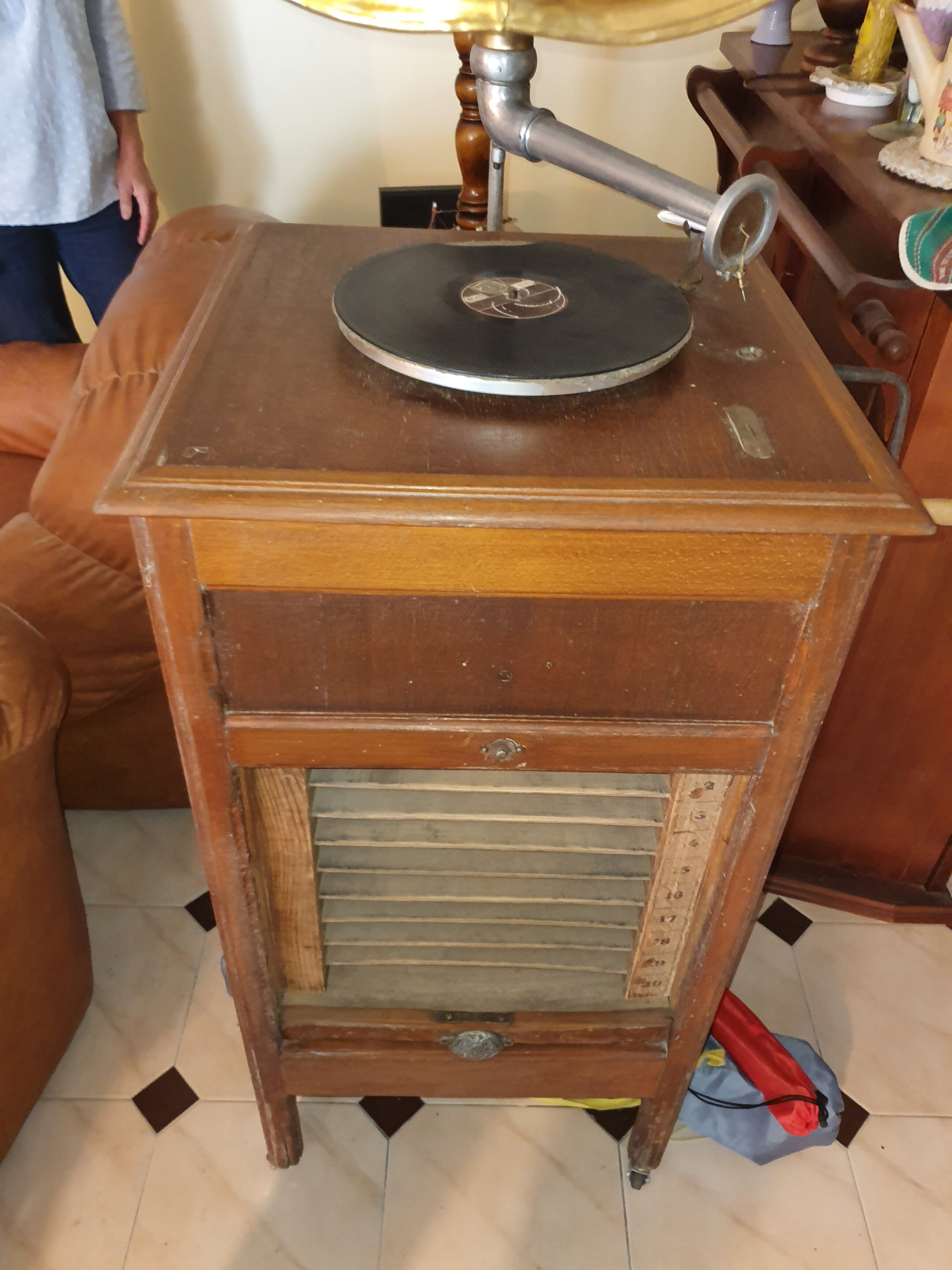

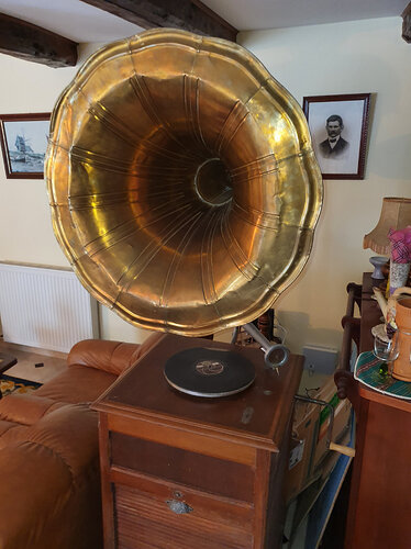

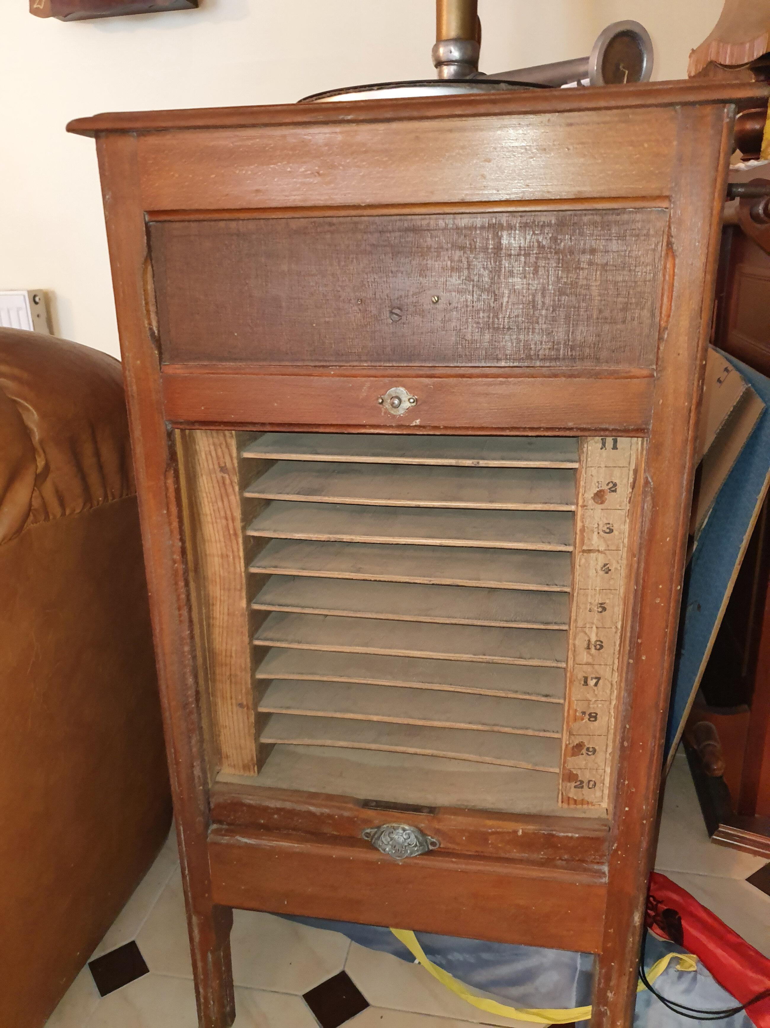

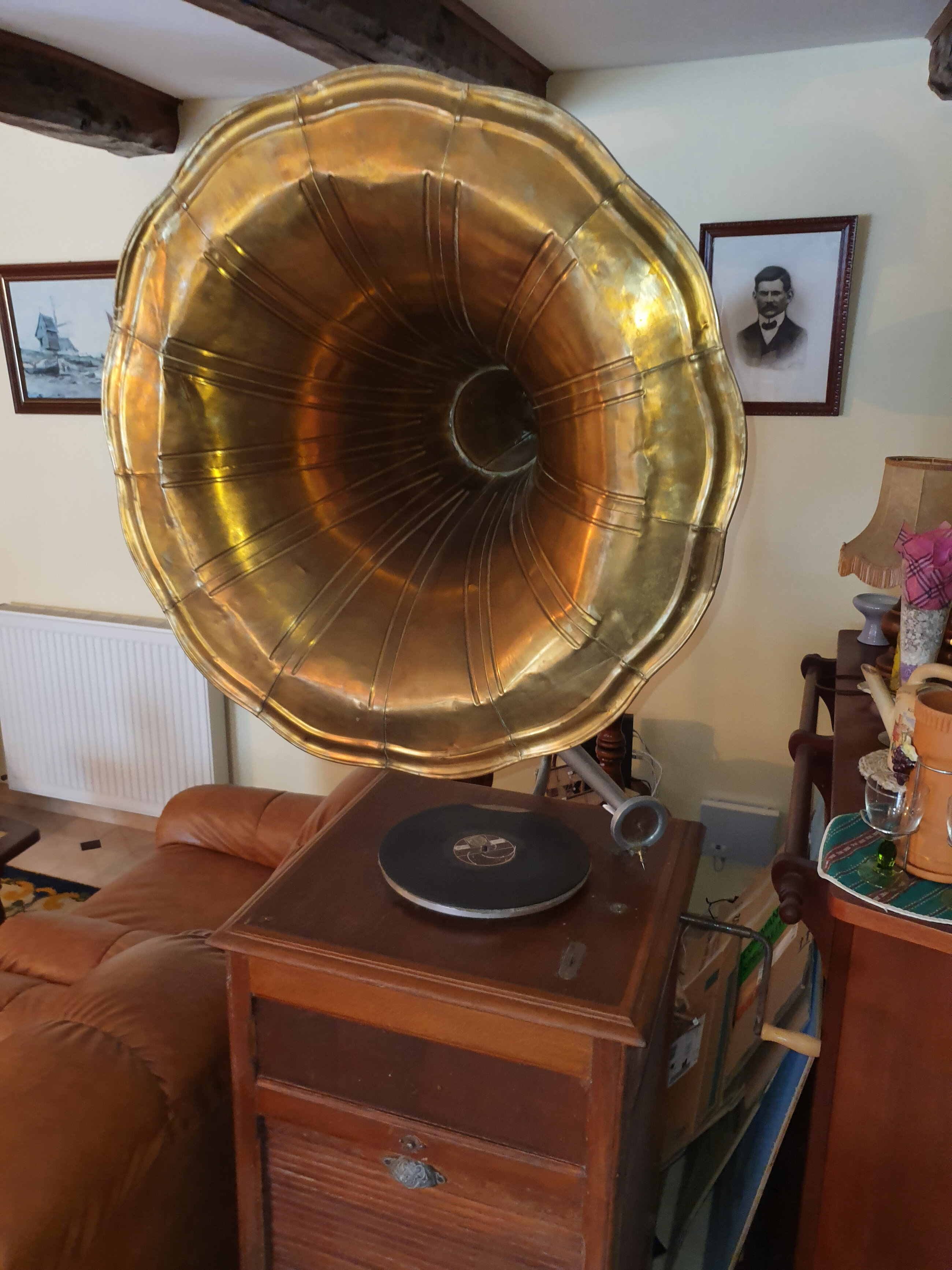

Une amie m’a demandé ce que pouvais valoir un phono qu’elle possède.
Je n’en ai pas la moindre idée et je n’y connais pas grand chose en phono, par contre je pense qu’il y a des spécialistes ici.
Soyez indulgent avec mes observations, car je n’ai peut être pas regardé ce qu’il fallait.
Il est assez imposant,
Environ 1.75m de haut au total et 53 cm de large
Le pavillon fait 67 cm de diamètre
Pas de plaque de constructeur ni de marque visible
il y a une fente pour mettre des jetons ou des pièces.
Il a fonctionné pour faire des démos.

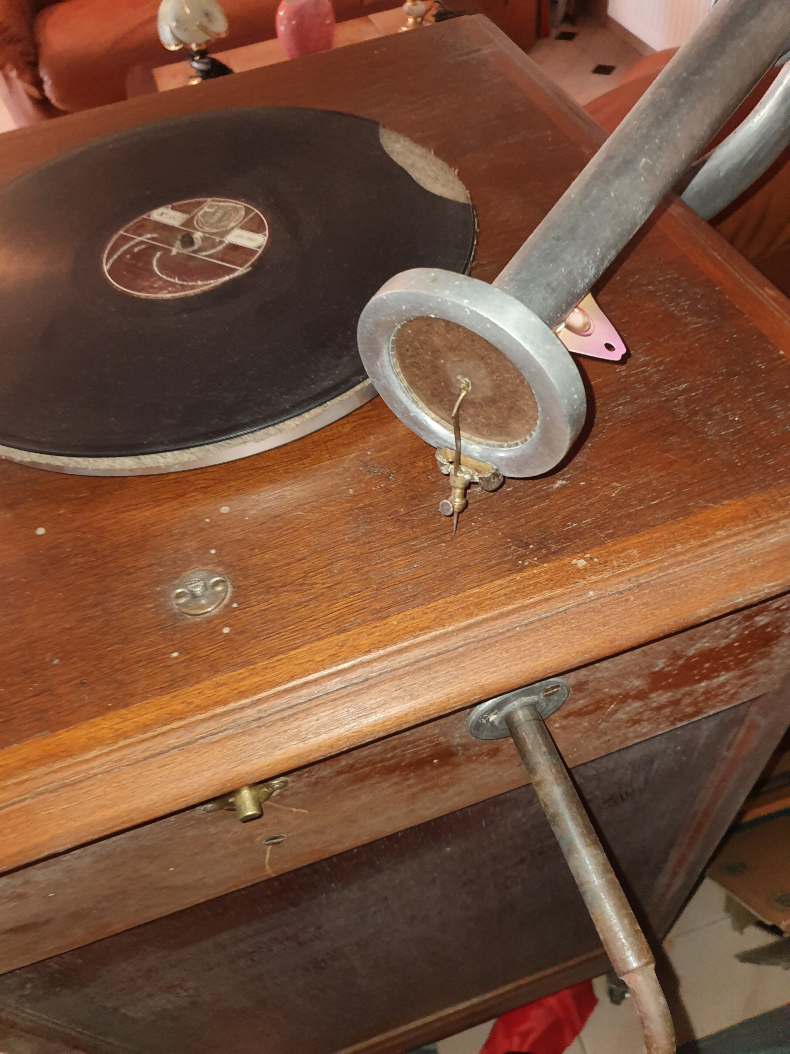

quelques photos

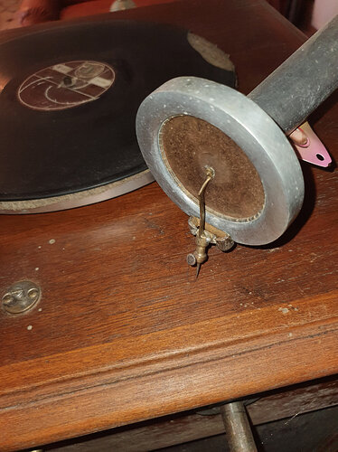

Aïe ! Encore un phono de belle qualité, mais avec un montage saphir équipé d’une aiguille. Il faudrait, soit remettre un saphir, soit l’équiper d’un coude et d’une tête à aiguille pour lire les disques à aiguille.
On voit souvent cette erreur sur les vide-greniers.

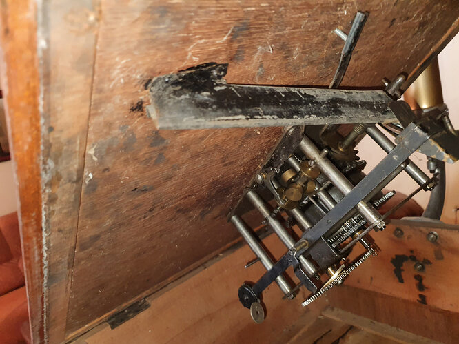

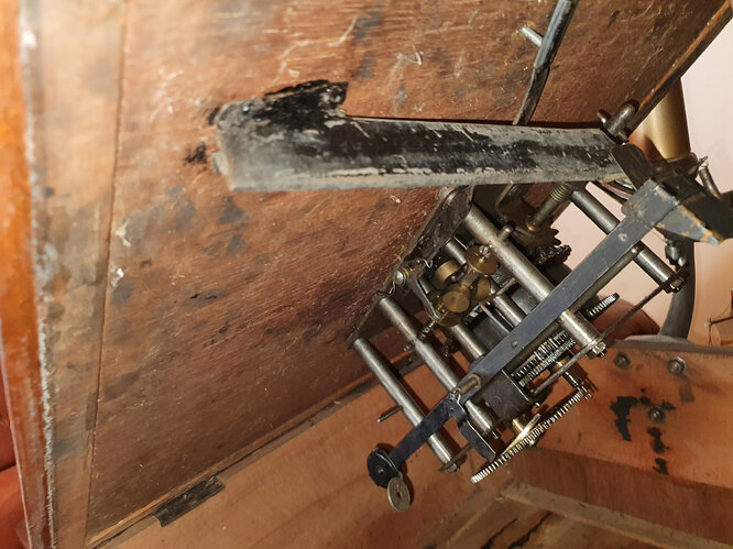

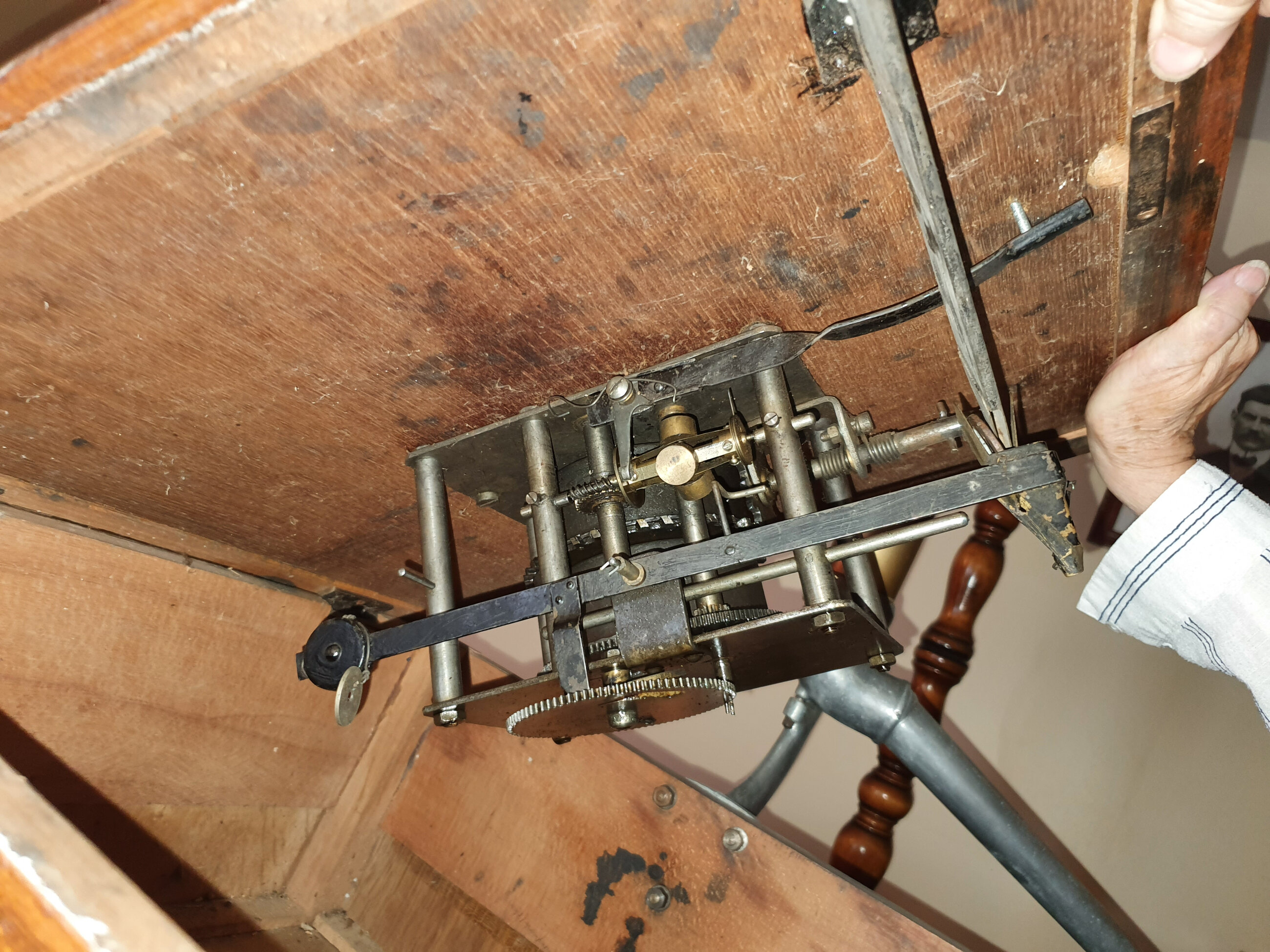

Photos du mécanisme:

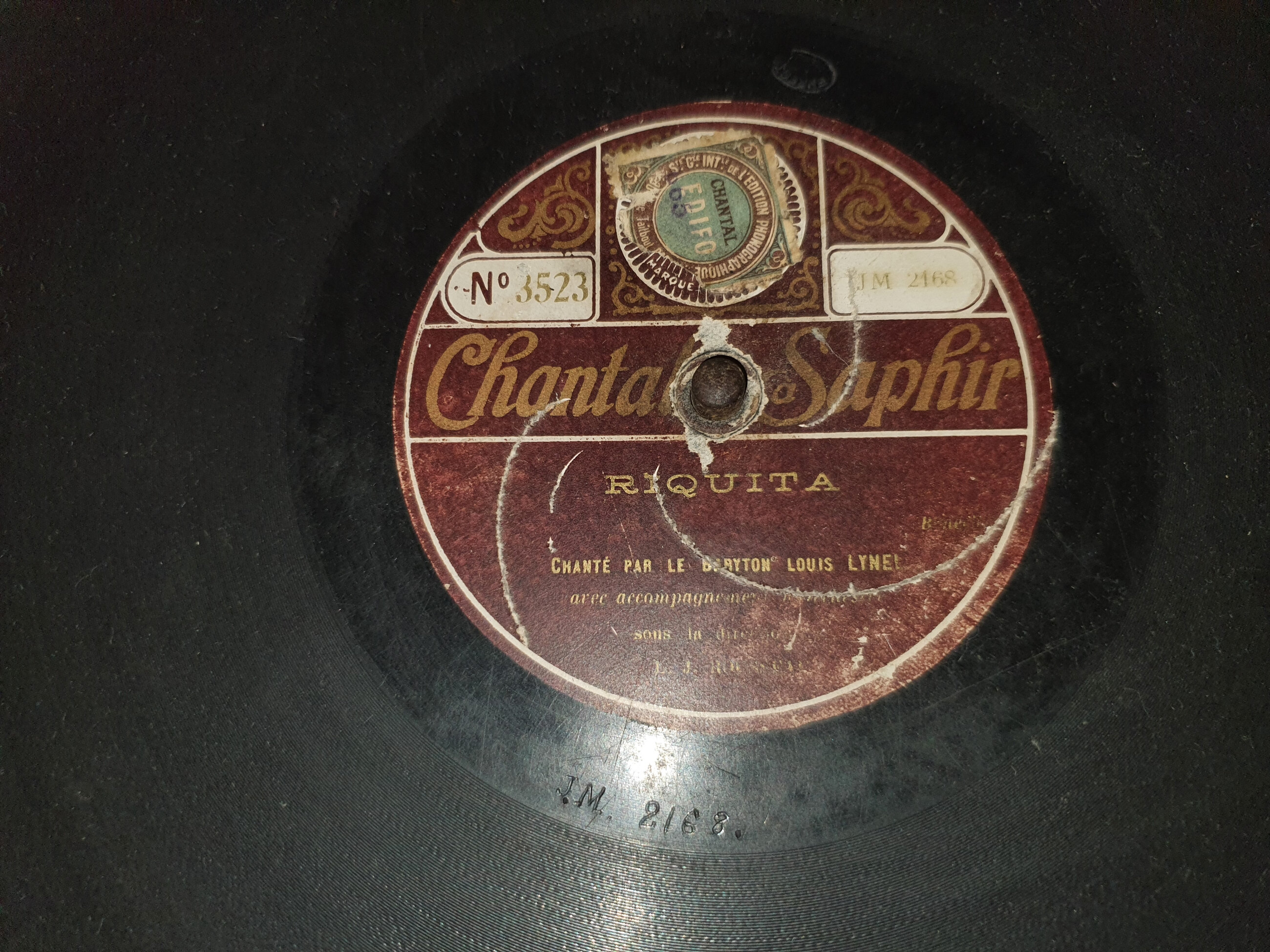

Merci pour tes infos,
Sur le disque posé sur le plateau c’est marqué saphir
Cela se trouve ou un saphir? c’est cher?
pour le saphir, voir chez notre ami du bas Berry. TSF36
Joli phono de bar qui a l’air en bon état ; fonctionne t’il ? j’en ai deux un avec un pavillon bleu et l’autre avec le même pavillon que le votre ; idée du prix fourchette entre 500 et 800 euros voila
le dernier que j’ai acheté étais pas en bon état ressort moteur casse ; pour la tète ce n’est pas une aiguille comme dit précédemment : il faut un saphir
à priori oui, mais il n’a pas fonctionné depuis 5 ou dix ans,
je peux aller regarder et faire un essais.
il y a des precautions à prendre?

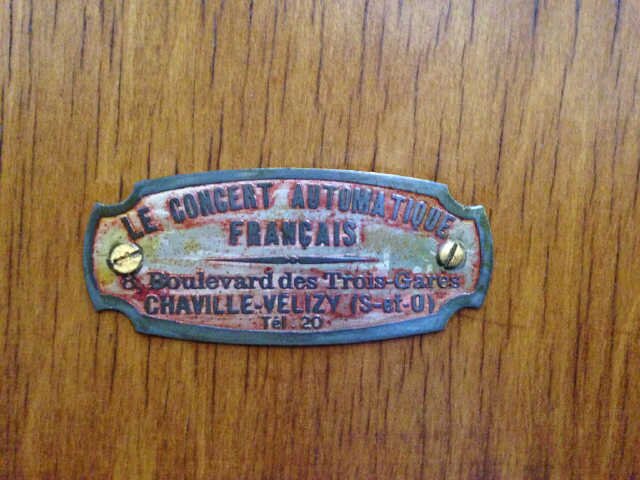

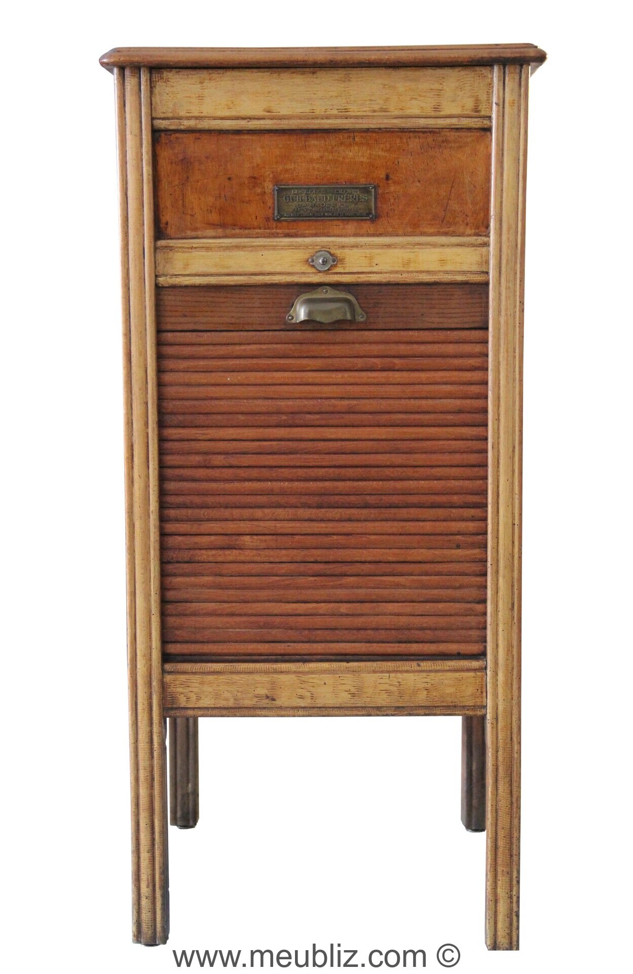

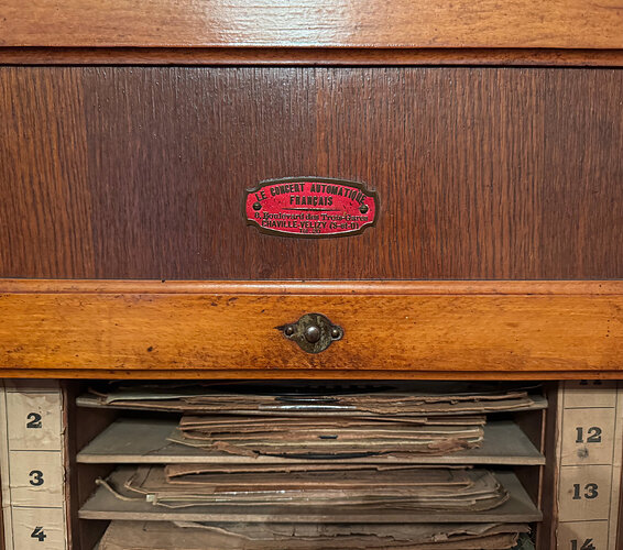

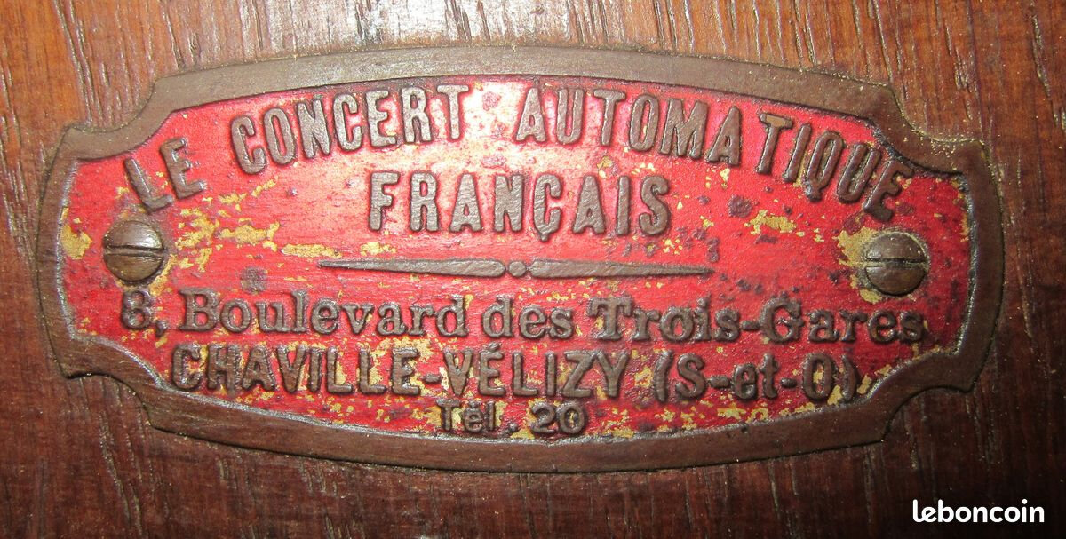

C’est sans aucun doute un « concert automatique français »
On en trouve partout sous différentes marques et…prix
Dommage que la plaque de marque soit disparue. :roll_eyes:
https://www.leboncoin.fr/ad/cd_musique/3007255085
https://www.leboncoin.fr/ad/collection/2999707808

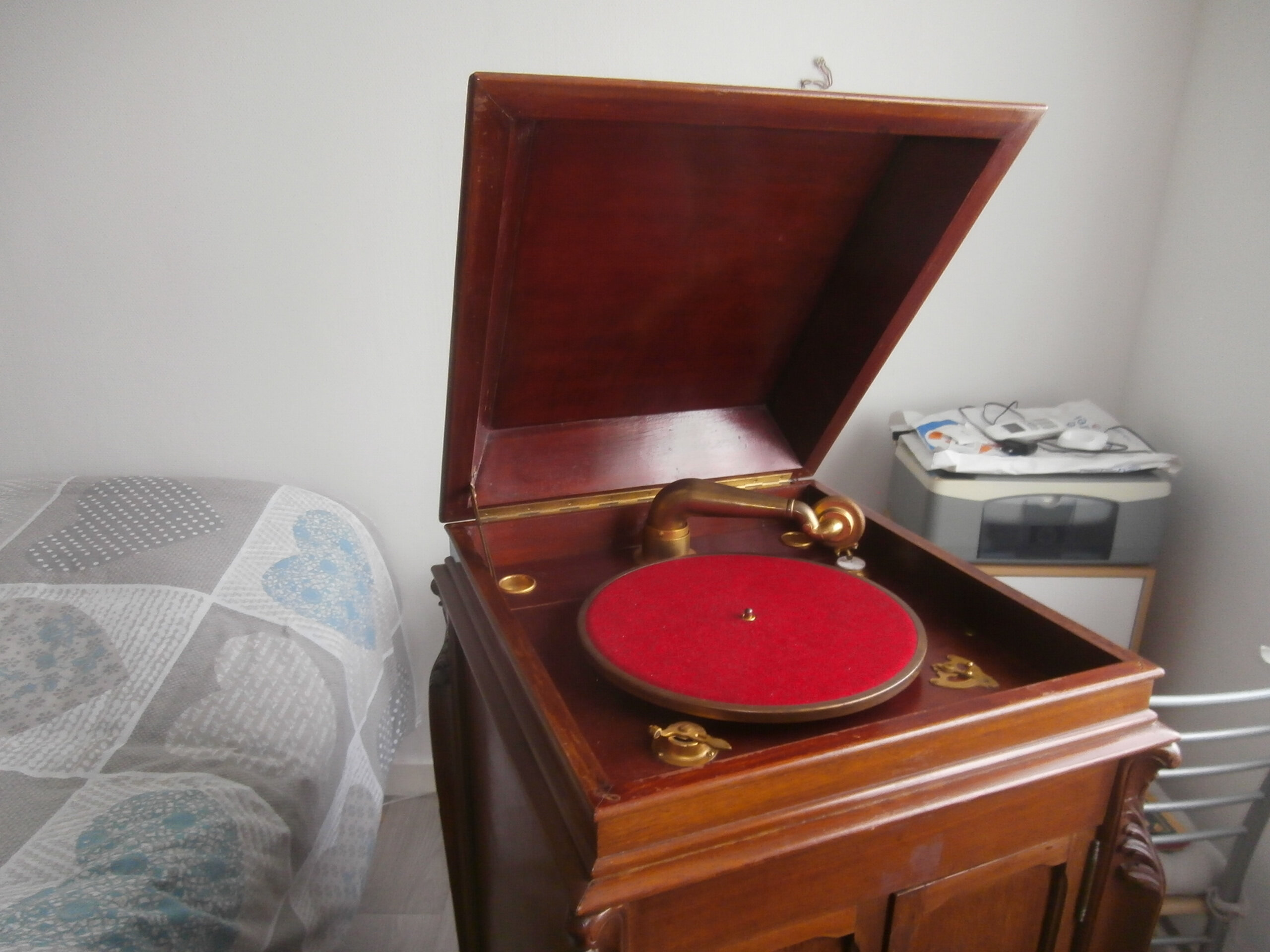

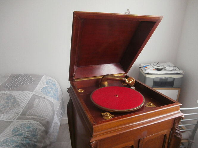

Photo prise à Marennes, Charente-Maritime (17). Meuble de phonographe en très bon état les ouvertures se font en appuyant sur les boutons compartiment à 78 33 45 tours protégé par un rideau en latte de bois en haut compartiment pour le gramophone ou...

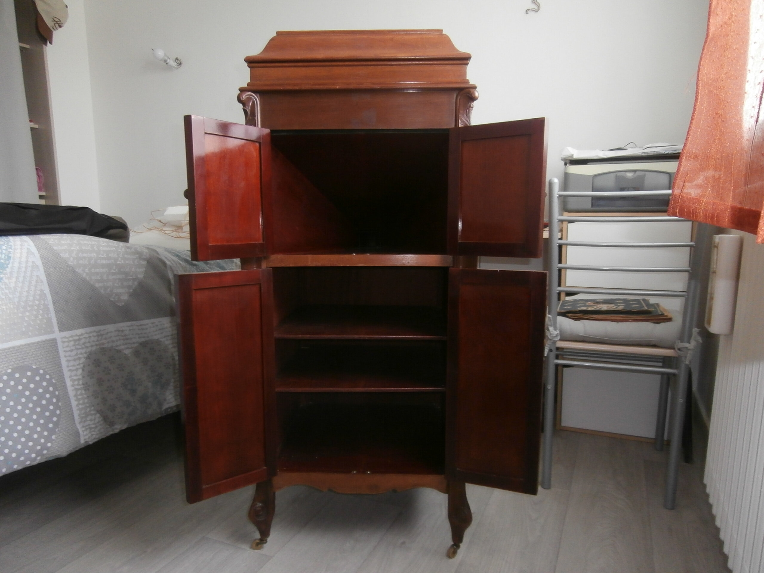

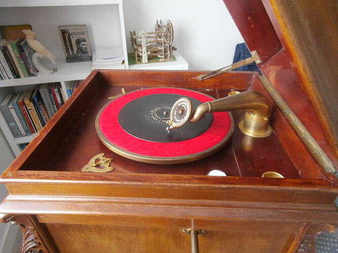

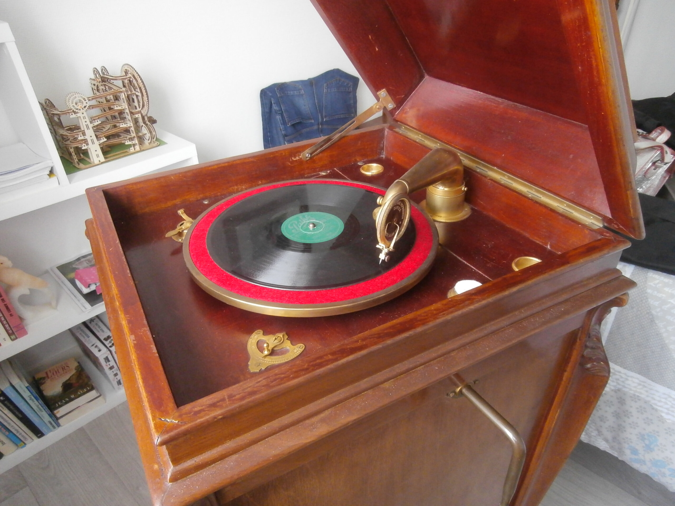

Et moi qui n’ arrive pas à vendre le mien 300 Euros !!!
@laccacia Bonjour,
Il vous faut le mettre à 500€. On vous en proposera 300€ :hugs: :wink:
Ne surtout pas faire d’essais avant d’avoir remplacé l’aiguille par un saphir à boule sinon le disque sera irrémédiablement détérioré. De même ne l’utiliser que avec des disques à saphir (gravé en profondeur) et surtout pas avec des disques à aiguille (gravure latérale).
On peut si on ne trouve pas de saphir utiliser une pointe de stylo BIC à la place.
Mon « phono » lit aussi bien les disques à gravure horizontale que ceux à gravure verticale car la tête de lecture (membrane mica) est orientable à 90°…
