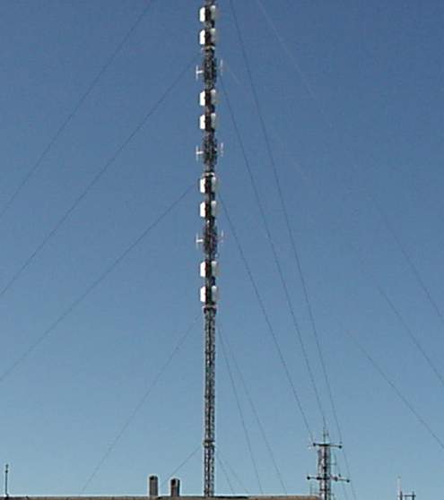

En aviation civile, en France métropolitaine, on utilise uniquement (en émission et en réception) des antennes omnidirectionnelles à polarisation verticale, aucune antenne directive, et ça fonctionne très bien…
Ces antennes sont constituées de 2 antennes doublets verticaux sur plan reflecteurs, montées dos à dos sur un mat haubanné. On pert 3dB à 90° de l’axe d’émission principal, ce qui est très peu.
Amicalement. Jean-Marc

Ça ressemble à la description d’une ground-plane 5/8ème d’onde…
Toutes les antennes verticales fouet quart d’onde ou 5/8ème sont omnidirectionnelles par définition, et ont un gain…
Le mieux c’est une petite photo, de mauvaise qualité c’est vrai. Les grandes antennes c’est pour la VHF civile 118 - 138 MHz, et les petites dans les boites blanches c’est pour l’armée de l’air en UHF…
L’aviation civile n’utilise pas les fréquences UHF, sauf pour contacter des avions militaires non équipés VHF (les F14 américains je crois) qui traversent la France en contrôle civil…
Je confirme que la France n’utilise aucune antenne directive ni en VHF civile, ni pour le contact civil des avions militaires en UHF , en métropole…
On trouve des groupes d’antennes Yagi à fort gain en outre mer, associées à des emetteurs de forte puissance en outre-mer. En métrople la puissance est limitée à 50W en VHF, 100W en UHF, pour limiter l’intermodulation… On trouve de rares cas de VHF à 100 W dans quelques rares stations à portée dificile. Les récepteurs sont régles à 4µV antenne (réglage à 6µV + 2dB de gain apportés par 2 multicoupleurs actifs casacadés, permettant d’utiliser 1 seule antenne pour toutes les 40 fréquences d’une grosse station.
