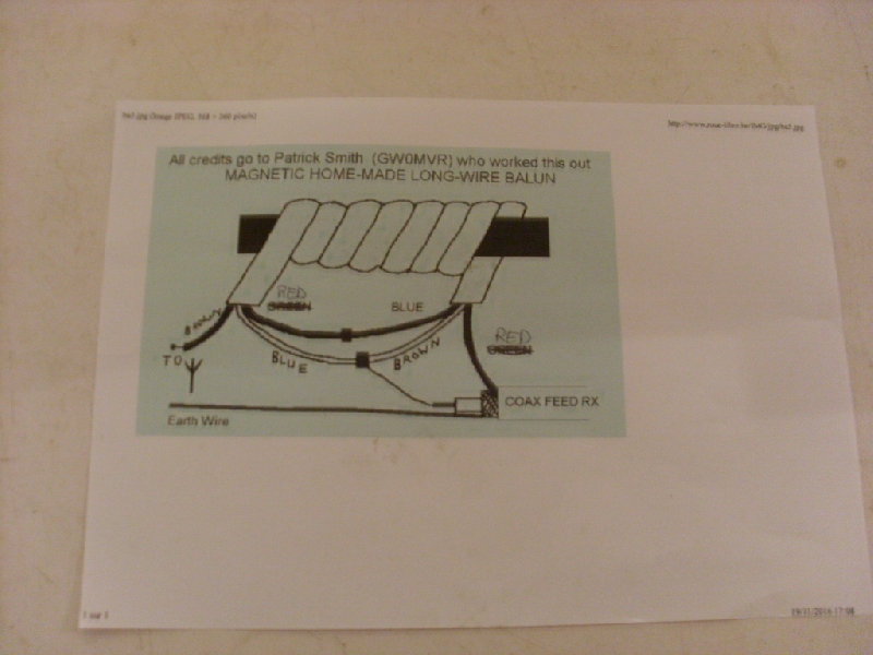

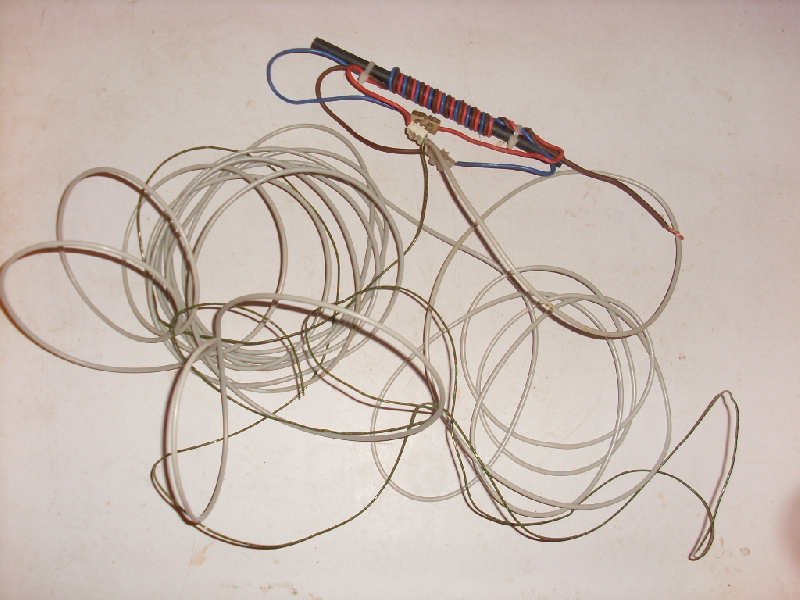

Bonsoir à tous.
Petite amélioration apportée à mon antenne filaire: ajout d’ un balun simple: barre de Ferrite entourée de fils (d’ après un des liens de F6CER que je remercie au passage Clin ) avec descente par fil coaxial + mise à la terre de l’ ensemble par un piquet métallique.

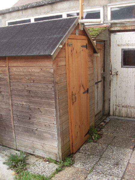

Le montage est protégé des intempéries: inséré dans un tube en P.V.C. Le piquet de terre se trouve au coin gauche de la cabane.
Je note que la réception est meilleure.

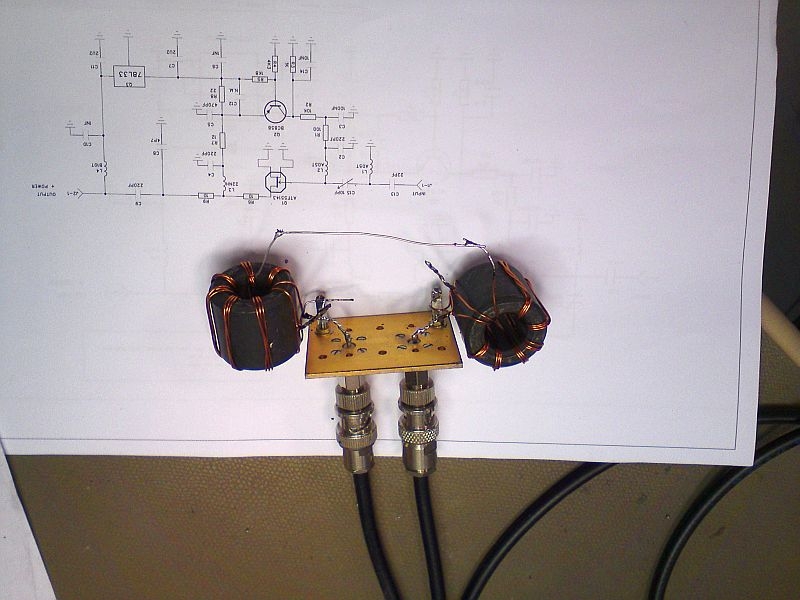

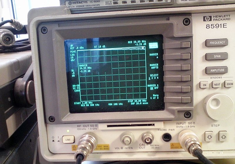

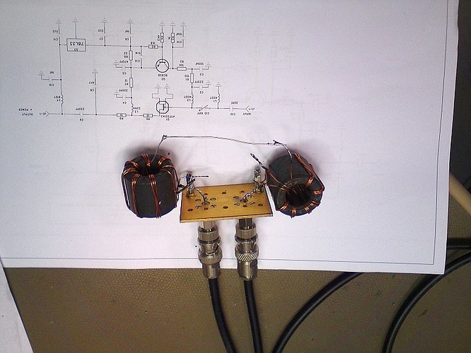

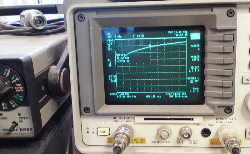

bonsoir
content de voir que ce petit transformateur apporte une amelioration , j’ai fait quelques essais en utilisant des ferrites ordinaires , celles que l’on trouve sur les cordons des moniteurs d’ordinateur ; Pour pouvoir mesurer correctement avec les appareils du labo en 50 Ohms, j’ai donc realisé deux transfos que j’ai mis bout a bout et voila les resultats : a noter : les pertes pour un seul transfo sont bien entendu a diviser par deux : jusqu’à 30 MHz elles sont negligeables pour un recepteur , le ROS est également meilleur avec un seul transfo mais la le calcul est plus difficile
