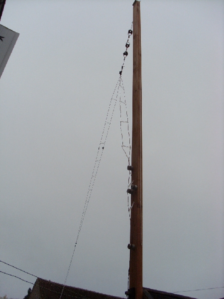

Il y a longtemps que j’ avais ce projet en tête et le voici enfin réalisé. L’ antenne est un double brin parallèle maintenu par des barrettes en Plexiglas, écartement 5 cm. Matériel Allemand acheté sur un vide greniers il y a une dizaine d’ années.

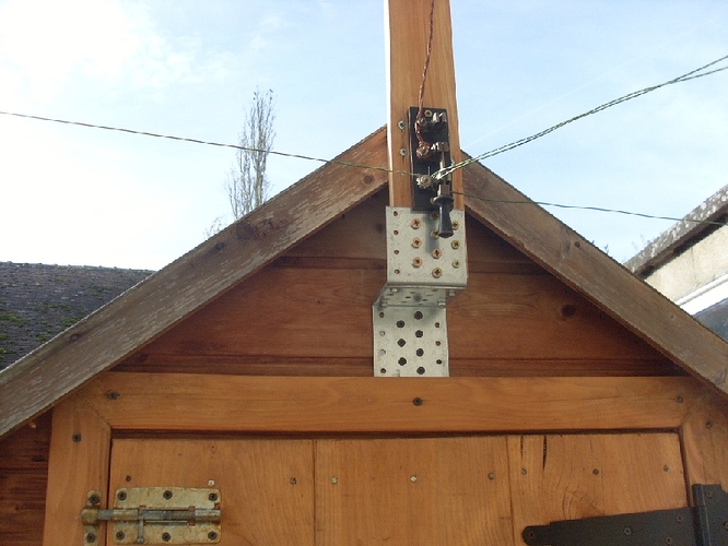

Cela fonctionne nickel, rien à voir avec un cadre antenne photo (essai sur le DE GIALLULY en P.O. et O.C.). La suite du commentaire de la photo # 6: " arriver derrière" mon Jambon 930A: il n’ a jamais autant fonctionné net et fort !

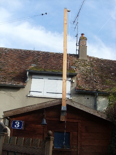

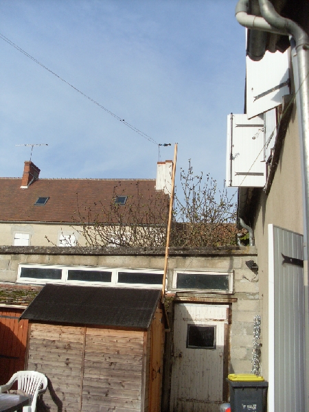

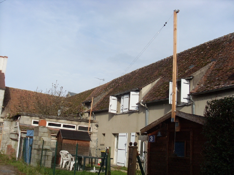

Vue d’ ensemble de l’ installation: hauteur ~ 5 mètres, longueur: 15 mètres

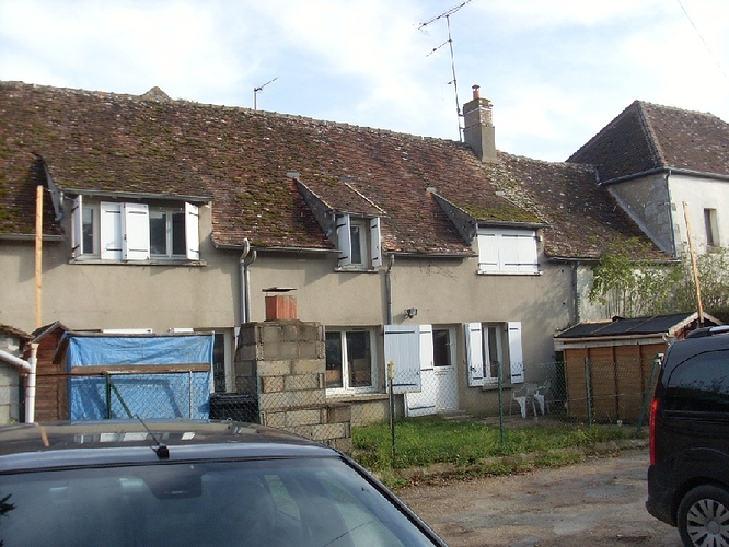

Vue d’ ensemble vue de face: je me suis servi de mes 2 cabanes de jardin en bois comme support pour mes 2 mâts.
L’ extrémité de l’ antenne qui est tendue par une corde lestée par un poids de 2 kg passant dans une poulie. L’ antenne démarre avec 2 isolateurs “Védovelli”.
Le point d’ arrivée de l’ antenne.
Le mât d’ arrivée: isolation par cordelette et “Vedovelli” et la descente elle aussi isolée par plots en porcelaine.
La répartition des 4 descentes au bout d’ un sectionneur à couteau. 2 descentes: une avec fiche banane pour les postes secteur et une sans pour les postes batteries, une qui va dans l’ atelier et une autre qui va dans mon séjour pour arriver derrière

Super votre antenne! mais le sectionneur a couteaux, il sert juste pour couper les descentes en cas d'orage??
du temps ou j'en avait fait une (moins bien que la votre!)  elle faisait 24 m a un seul fil, mais lorsque un orage est survenu j'ai vite debranché l'antenne du poste et, très curieux, lorsque le tonnerre a commencé à claquer sec, j'ai approché la douille banane d'une prise de terre a 1mm: y avait de petites étincelles bleues a chaque claquement de foudre!!!

ajout: mais la meilleure protection est de mettre l'antenne a la terre via un sectionneur adéquat

Effectivement cette antenne doit être efficace mais personnellement je ne vois pas l'intérêt de "l'échelle de grenouille" au niveau du fil d'antenne lui-même (je ne vois pas ce qu'il apporte par rapport à un fil simple).
L'échelle de grenouille a un intérêt évident pour réaliser une descente adaptée pour une antenne symétrique à relativement haute impédance mais pour le fil d'antenne lui-même je ne vois pas trop ce que deux fils parallèles distants de quelques cm apportent de plus qu'un simple fil de section suffisante.
Mais je suis ouvert à toute explication convaincante.
J' ai mis ça (échelle de grenouille) car je n' avais que cela pour monter mon antenne et puis ça me permet de libérer nun peu mon stock.

en mettant deux fils en parallèle; Gilles a augmenté la surface de son antenne! ça double la section des fils donc conduit mieux la HF et augmente la reception; a savoir que ce système a "echelle de guernouille" a existé en vrai, j'ai la photo du système radio d'une canonnière française en mer de Chine en 1937 ( la  "Francis Garnier")  et l'antenne d'émission/reception est construite comme celle de Gilles mais les entretoises étaient en une sorte de Bakélite ou d'ébonite spéciale très solide et non en pelxiglass, le TX qui était au bout était un "ER 26 ter " a émission en graphie, Le radio était mon père!!
donc Gilles a raison!

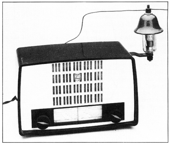

Un parafoudre :
Très jolie installation qui doit donner de très bons résultats par rapport à la classique antenne boudin tendue dans une pièce entre deux coins de murs , mais alors pourquoi tous ces fils ? Simplement par analogie avec des descriptions de ce qui se faisait dans les années 20 : l'antenne verticale du type Marconi a sommet capacitif . plus il y avait de conducteurs en parallele , plus la capacité par rapport au sol était importante et plus l'antenne était efficace . Il y a quand même une grosse différence car pour rayonner correctement ce genre d'antenne devait être accordé ce qui n'est pas le cas ici  et l'augmentation de la surface apparente n'augmente que la bande passante de l'antenne ,  bien que ça soit théoriquement le cas , les pertes sont réduites de très peu , si bien qu'entre une belle antenne en fil de cuivre et l'équivalent en câble intox  le récepteur n'y verra que du feu
quant à la fameuse "échelle à grenouille " toujours utilisée actuellement  dans les centres de transmission , c'est simplement une ligne bifilaire d'alimentation à faibles pertes  , utilisée à la place d'un câble coaxial pour certaines antennes , ce qui n'est d'ailleurs pas du tout le cas ici
