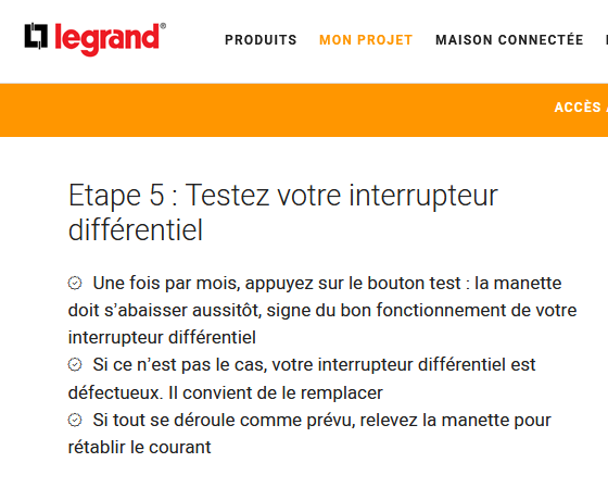

Guide norme NF C 15-100 : Norme NF C 15-100 : suivez le guide - Espace Pro | Legrand
Une fois par mois.
Mais qui le fait ? :thinking:
Normalement une fois par an (dans l’industrie, je pense idem pour particulier).

« Une fois par mois. »
Oui, c’est ce qui est recommandé par les fabricants, cela n’a aucun sens (pour moi), qui va reprogrammer toutes les horloges des appareils alimentés en permanence?
Une fois par an c’est déjà bien, si c’est réellement fait, et en même temps le disjoncteur de branchement EDF/ (ENEDIS)
