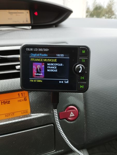

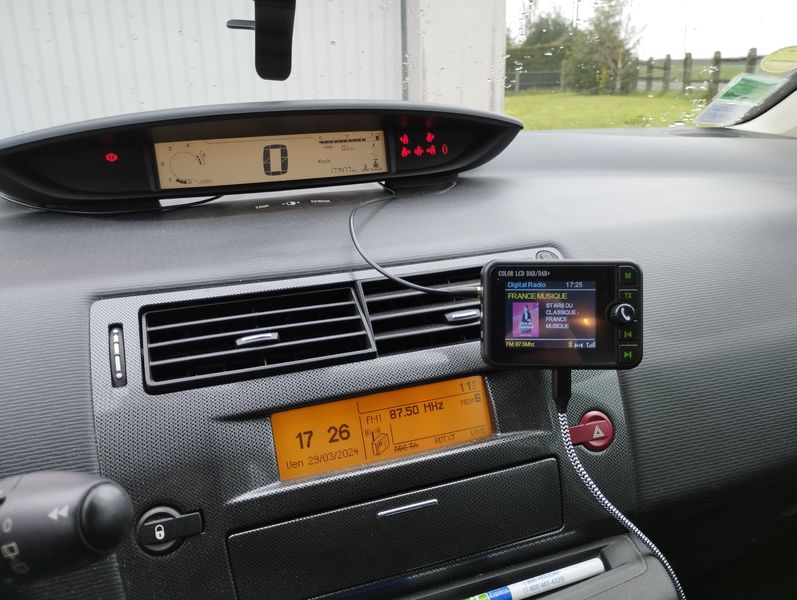

Je possède également une variante de cet adaptateur DAB+ et son antenne associée (cf. photos). L’ensemble est installé dans un véhicule C4 dépourvu de réception DAB. Comme l’autoradio d’origine n’est pas équipé d’une entrée BF auxiliaire, la transmission s’effectue en FM (stéréo) sur n’importe quelle fréquence de son choix en bande FM. Cette transmission est du reste de très bonne qualité. L’antenne d’émission FM repose sur l’utilisation de l’un des conducteurs « data » du cordon d’alimentation USB !

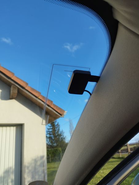

Concernant l’antenne de réception « autocollante », elle est de type active et fonctionne en bande 3 et également en bande L (sans intérêt ici), et nécessite impérativement un montage avec contact de masse au plus près de la carosserie du véhicule. Moyennant cette précaution, la sensibilité utilisable est tout à fait équivalente à celle d’un autoradio DAB+ installé en première monte. J’ai fait des comparaisons sur plusieurs trajets, et rien à reprocher de ce côté là. La qualité du signal audio restitué sur la sortie auxiliaire est subjectivement de bonne qualité, et bien supérieure à la plupart des récepteurs DAB que j’ai eu entre les mains.

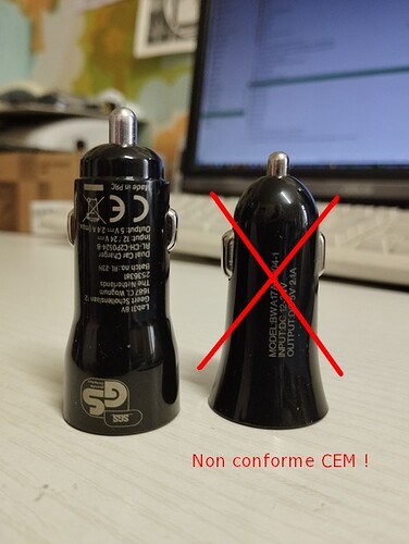

En revanche, il y a eu un grand bémol lors des premiers essais. La sensibilité apparente était médiocre, et pour faire court le coupable de cette situation était l’adaptateur allume-cigare (12 V vers 5 V USB) fourni avec le récepteur. Ce dernier en fonctionnement génère un niveau élevé de signaux parasites en bande 3, dégradant le rapport signal à bruit au niveau du récepteur (minimum requis en mobilité de l’ordre de 13 dB). C’est donc une non conformité CEM majeure de l’adaptateur allume-cigare (aucun marquage CE sur ce dernier), qui altérait le fonctionnement de l’installation. Son remplacement a instantanément solutionné le problème !
Au passage, notez que la fonction Bluetooth est utilisable (pour ce modèle) exclusivement dans un mode téléphone (réception et passage d’appels). La qualité est très moyenne pour cette fonctionnalité. La lecture de fichiers MP3 sur une carte micro SD n’a pas beaucoup d’intérêt, dans la mesure où l’adaptateur DAB+ ne mémorise pas quel est le dernier morceau écouté …
En mobilité l’adaptateur contrairement à un autoradio DAB ne gère pas la recherche d’émetteurs alternatifs, si vous sortez de la zone de couverture. C’est à vous de relancer une recherche manuellement. Cette recherche est plutôt rapide, et s’il y a des doublons l’adaptateur ne garde que les canaux reçus avec la meilleure qualité de signal.

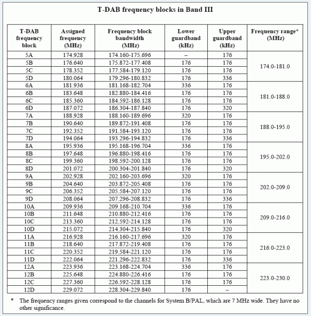

  • Il existe un risque de perturbation par l’émetteur FM intégré, vis à vis du récepteur DAB. En l’occurence, il s’agit de l’harmonique de rang 2 de l’émetteur FM, soit suivant la fréquence de réglage, un signal secondaire compris entre 175 MHz (87,5 MHz x 2) et 216 MHz (108,0 MHz x 2). Par rapport aux visuels de mon premier message, l’émission a été depuis ajustée à 108 MHz. Dans cette configuration, le brouillage potentiel tombe dans la bande de garde entre le bloc 10D et 11A (voir tableau) il n’y a donc pas de problème. De toutes les manières trouver une fréquence d’émission FM à peu près calme si ce n’est aux limites de bande, est un exercice difficile, voire impossible.

  • La question de l’antenne active revient plusieurs fois. Pour celle qui est fournie avec le récepteur, le comportement sera décevant si l’antenne n’est pas associée à un plan de masse. Guilhem souligne d’ailleurs plus haut, les difficultés à l’utiliser dans un contexte pour laquelle elle n’a pas été prévue. Si vous examinez un récepteur DAB muni d’une antenne télescopique, vous constaterez qu’il y a toujours à l’intérieur un plan de masse plus ou moins développé, associé à l’antenne. Il faut reproduire quelque part le principe d’une antenne quart d’onde avec son plan de masse, ou alternativement utiliser une ancienne antenne VHF bande 3 (Canal +). Attention dans tous les cas penser à insérer un coupe-courant vis à vis de la tension d’alimentation 5 V, présente en sortie de l’embase MCX.
  • Le récepteur supporte bien le « slideshow » (diapositives) avec un affichage sous une résolution de 320x240 pixels en plein écran , et le radiotexte. En revanche, il ne délivre aucune information à caractère technique : rien en ce qui concerne le nom du multiplex, son numéro de bloc ou sa fréquence, le taux d’erreurs, le débit d’encodage. Il n’y aucune possibilité de le syntoniser manuellement sur un bloc de son choix. Pour toutes ces raisons, ce n’est pas un récepteur adapté pour pratiquer le DX.
