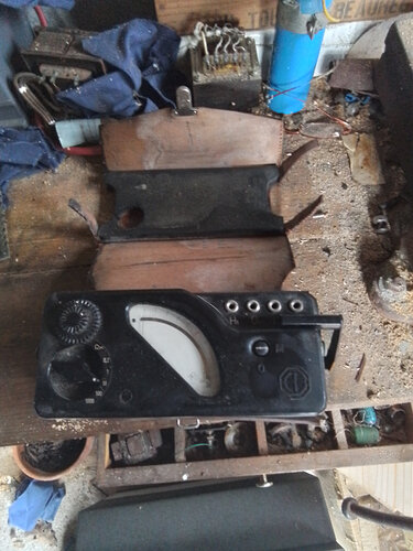

Qui peut me donner la marque de cet appareil d’après le sigle moulé sur la droite.
Daniel
Avec la reconnaissance visuelle de Google j’ai trouvé ceci :
https://www.ebay.fr/itm/395691882917
Il s’agit donc de BBC Goerz Metrawatt

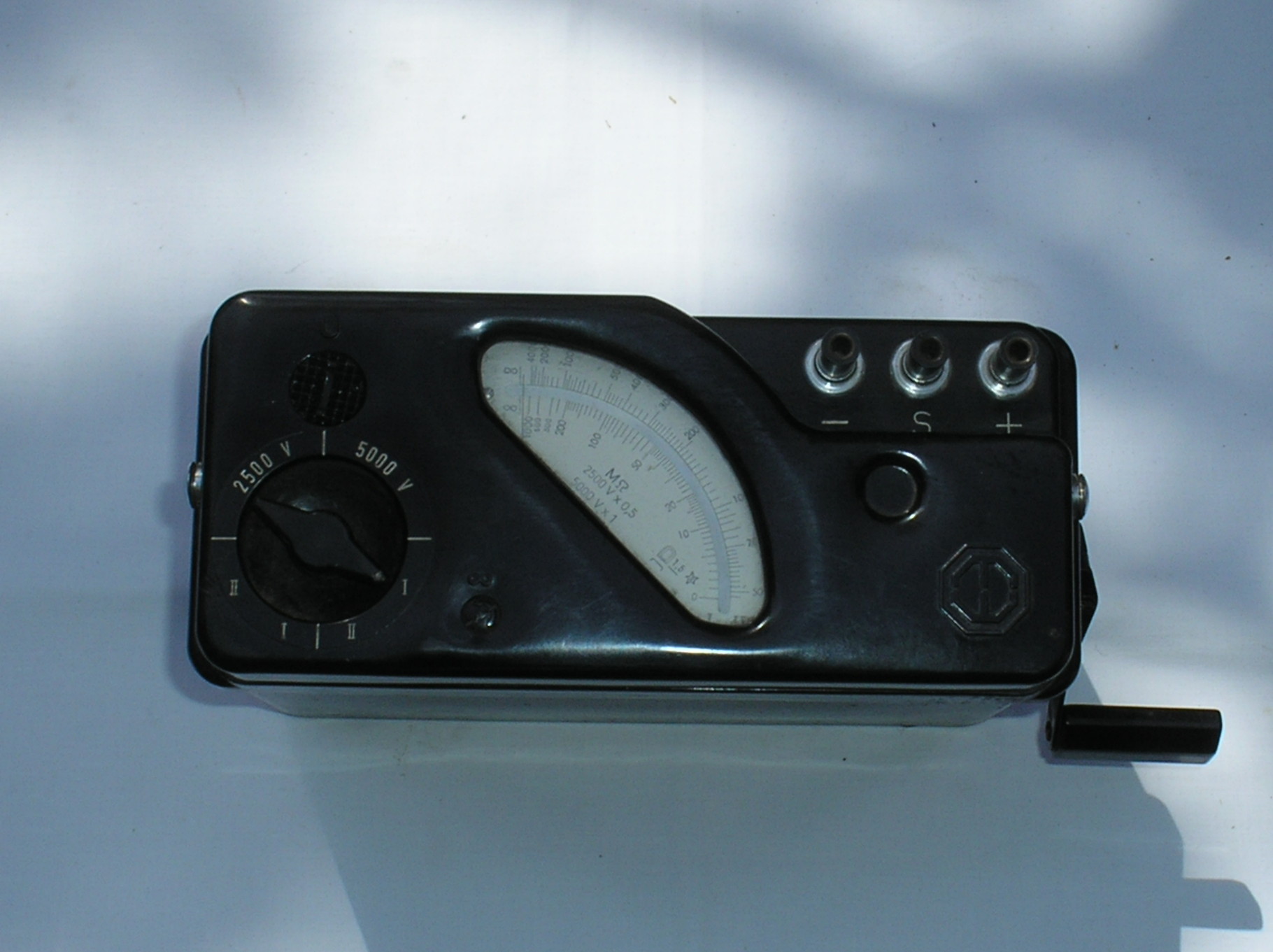

J’ai fait la fiche du J500
Celui du topic c’est un Terrafix III JT ou JT-H
Un J5000 en vente ici avec + de photos.

Merci les Amis, et Chapeau pour vos recherches, et infos.
Je ne vois pas trop comment fonctionne cette appareil, il a 1 petit bouton M/A sur la droite, et 2 boutons moletés superposés sur la gauche, qu’une échelle de mesure en Ohms sur le Galva, 1 bouton de sélection d’échelle des mesures de résistance, et aussi 3 bornes repérées E-U-H. ?..
Et bien sur la magnéto avec sa manivelle pour produire une tension.
Je ne suis pas arrivé à l’ouvrir pour faire des photos de l’intérieur, je ne vois pas comment retirer la manivelle; qui m’empêche de retirer le boitier.
Cdlt.Daniel

la manivelle doit se devisser en donnant un petit coup sec de manivelle en tournant a gauche

Ton modèle c’est un c’est un Terrafix III JT ou JT-H
Ton modèle est sur RM. Tu y trouvera schéma, notice et photos de l’intérieur
https://www.radiomuseum.org/r/metrawatt_terrafix_iii_jt_jt_h.html
donc pas un meghommetre mais un mesureur de resistance de prise de terre

« L’appareil présenté ici de Metrawatt Nuremberg est un appareil de mesure d’isolation avec un inducteur intégré pour générer la tension de mesure nécessaire de 2500 et 5000 volts CC. »
Ressemble au Terrafix III JT ou JT-H de Cousy de part son bouton en au à gauche, mais le tiens a une borne de plus en haut à droite comme le J500 dont j’ai fait la fiche.

Le mien dispose de 4 bornes
D’après un reperage manuscrit sur la sacoche, il servait à mesurer la terre
Donc bien un « Terrafix », comme son nom l’indique.
