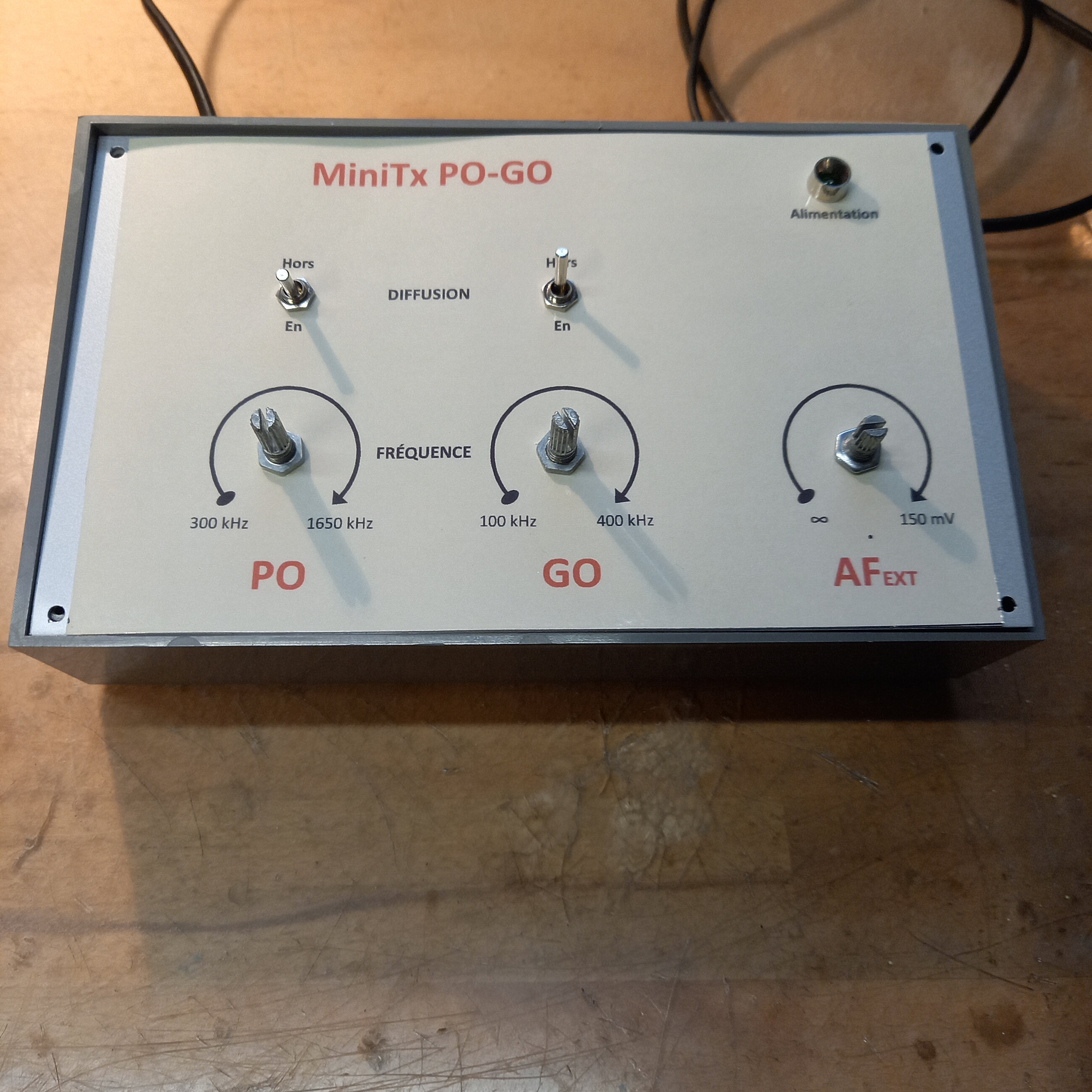

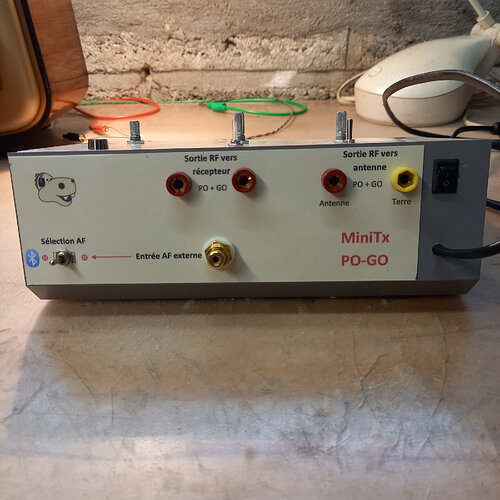

Ce WE j’ai termine la mise en coffret et j’en suis assez satisfait. Ci-joint photos.
Le coffret est un pupitre TEKO 363 (215x130x77/65).Avec ces dimensions j’ai pu utiliser les plastrons fournis dans les notices et les tailler afin de pouvoir conserver les cotes de percage pour les elements de commande. L’hyppo est visible en face AR…
Malheureusement mon MiniTX ne fonctionne pas! Et c’est surement de ma faute pour avoir insere le TL071 a l’envers…je suppose que le mal est fait?
A la mise en service le BT repond et s’associe avec le Tel mais quand je passe en diffusion aucun son sur la TSF.
Daniel pourra certainement confirmer le probleme. Je vais commander le ou les composants incrimines. Et je compte egalement passer commande a Laurent d’un autre MiniTX.
Cordialement
Jacques
