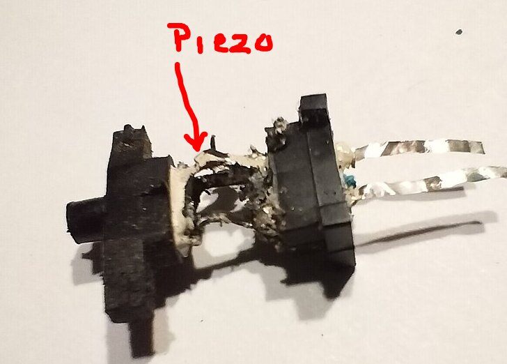

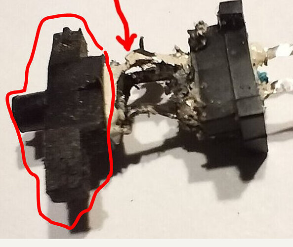

Par hasard est ce que l’un d’entre vous aurait une photo de l intérieur d’une cellule radiohm
Celle de mon jukebox est dans cet état
J’aimerais savoir à quoi cela ressemble en bon état ![]()

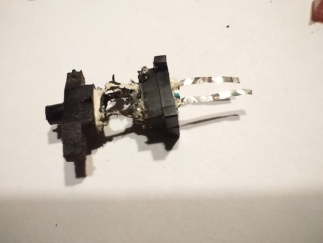

on ne vois meme plus le brochage …
vu les restes de l’interieur il semblerait que ce soit une mono
la coque externe a disparu ne reste que les supports de la lame piezo ( completement cassée d’ailleurs )

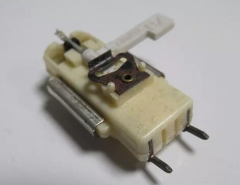

cela devait ressembler a cela avec un saphir non reversible
les 4 broches sont des stereo
En effet il n en reste plus grand chose
bouffe par l’humidite
a l’epoque c’etait une lame de cristal de sel de Seignette tres hygroscopique
a droite la partie fixe
a gauche la partie mobile en contact avec les saphirs de lecture

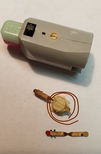

Dernière question

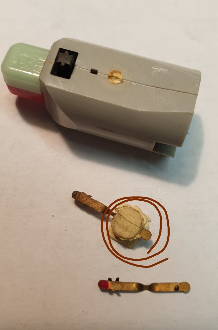

La « pastille » qui tient le saphir doit elle être souple?
Non celle sur la coque qui tient l extrémité du saphir
c’est un piece en alu qui peut bouger librement lateralement
sait par un forme speciale comme celle ci dessus ou montée sur un caoutchouc souple
celle que tu montre c’est un montage sur caoutchouc
C est cette cellule là que j ais en mono
cela vaut 39 roros en NOS sur ebaye
Mais j ais besoin d une double 45 tours
tu met tout simplement 2 saphirs 45tours
le montage est identique des deux cotes
