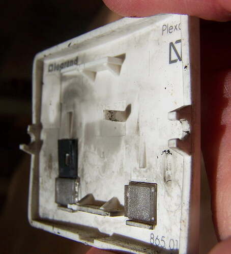

J’ ai deux interminuterie dont le carré basculant est abimé : axe latéral cassé ?
C’e st du Legrand des années 1999/2000 , je ne sais aps le nom de la série ?
pas trouvé sur le net ,
quelqu’ un aurait une idée ? merci bien
nota : celui de la photo est pas cassé !
C’est du Plexo.
Merci et ça se trouve encore dans les fonds de tiroir ? ou il faut changer tout le bloc ?

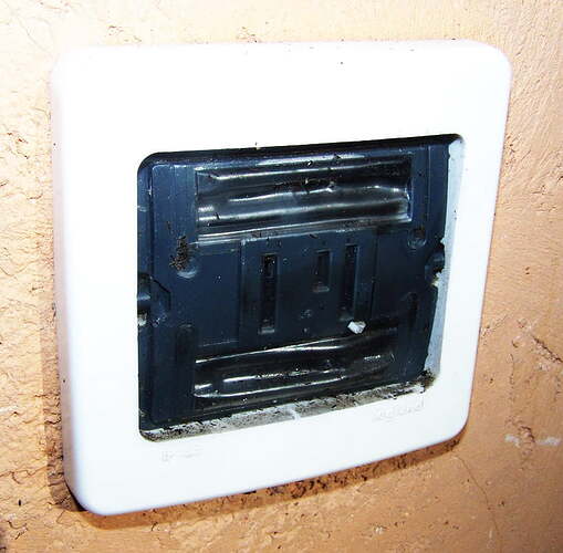

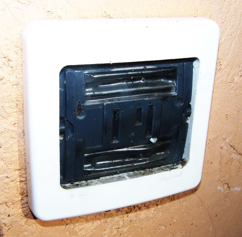

Peux-tu faire une photo du bouton ouvert et de 3/4 pour voir la tranche
Là est la question , je ne sais pas si la tempo est intégrée dans le bouton ou si elle est au tableau électrique, :thinking:
J’ irai en ouvrir un demain, faire photos et vérifier au tableau s’ il y a un module de tempo :wink:

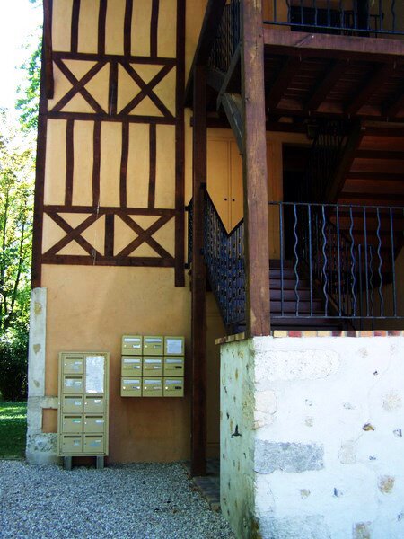

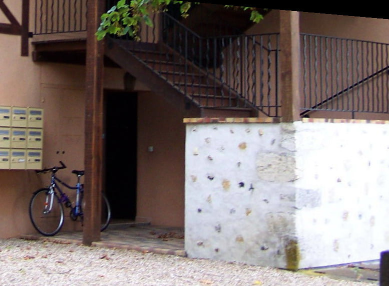

nota : le bloc des boites à lettres a été remplacé il y a 7 ans ( déjà !!! :roll_eyes: )…
Confectionné par mes soins sur place à partir de 8 bal individuelles de chez Brico vissées une à une sur une plaque de contreplaqué marine au mur pour remplacer le bloc unique de 2000, et posé avec l’ aide d’ un des résidents de l’ immeuble .
ça a couté bien moins cher qu’ un bloc " monolithique " à 8 bals tout fait et plus facile à manipuler pour le montage . on a vissé chaque bal une à une sur la plaque murale :wink:
l’ ancien bloc déposé et le nouvel ensemble installé , bien plus esthétique que l’ ancien et tout autant fonctionnel ! :smiley:
Bonjour Claude regarde ici LEGRAND SAGANE PLEXO FJORD 86501 Doigt Interrupteur Va & Vient à Voyant Etanche | eBay
a+ rene
bonjour René
Oui merci ça y ressemble , mais ce sont des inter " va et vient "
mais moi ce ne sont pas des inter , mais des bascules , un peu comme ceux qui commandent l’ éclairage par télérupteur
et est ce que la plaquette basculante de face a les mêmes dimensions et est clipsée de la même manière ??? mystère
je pencherais plutôt pour ce modèle qui en regardant les infos sur la boite serait plus conforme !

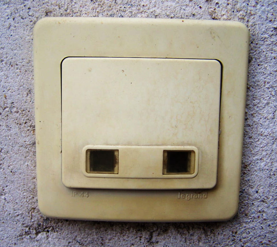

voici photos complémentaires
il y a deux fenêtres sur le cache , mais pas de voyants à l’ intérieur apparemment, donc des caches aveugles seraient tout à fait compatibles
gravé en relief à l’ intérieur du cache il y a inscrit :0035 574

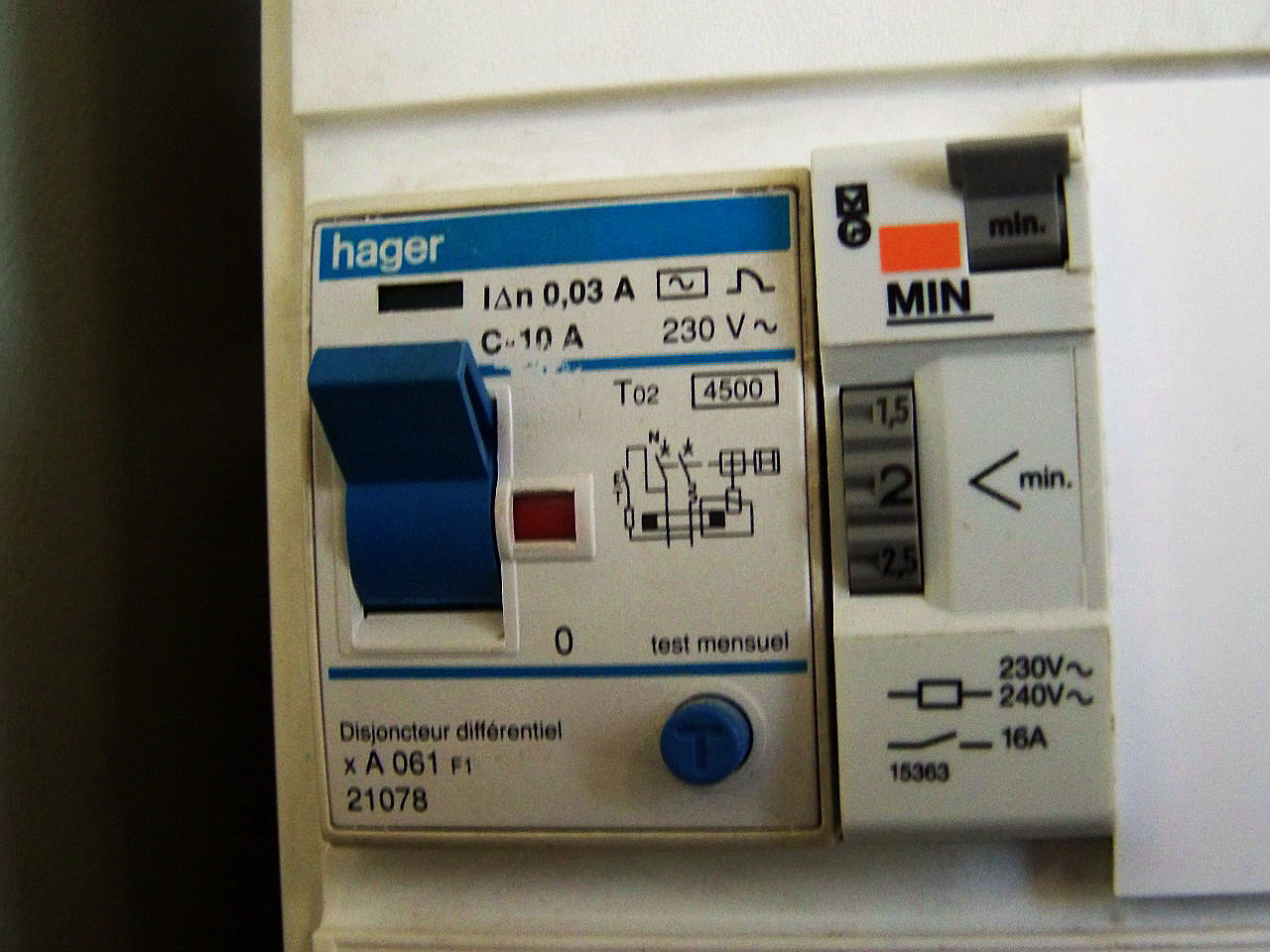

et tableau avec minuterie
donc les inters sont de simples poussoirs semble t’ il et la minuterie temporisée avec réglage de la tempo est au tableau électrique
Sois-tu trouves des vieux caches avec ou sans fenêtre pour le voyant.
Sois-tu remplaces le poussoir par un modele actuel et pas de soucis pour la suite.
