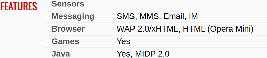

j’ai récupéré un vieux Nokia C1-01 (RM-607), j’aimerai le connecté à internet pour pouvoir me rendre sur un site web en particulier : gdir telae net (un genre de GPS texte).
je peux faire des recherches sur google, mais lorsque je clique sur un lien pour accéder aux site web : « Connexion sécurisée non disponible »
Cela fais plusieurs semaines que je fouille internet, je n’ai à ce jour aucune solution. Je serai extrêmement reconnaissant si quelqu’un arriverai a m’aider.
Ci joint une vidéo du problème rencontré et quelques spécification technique du téléphone

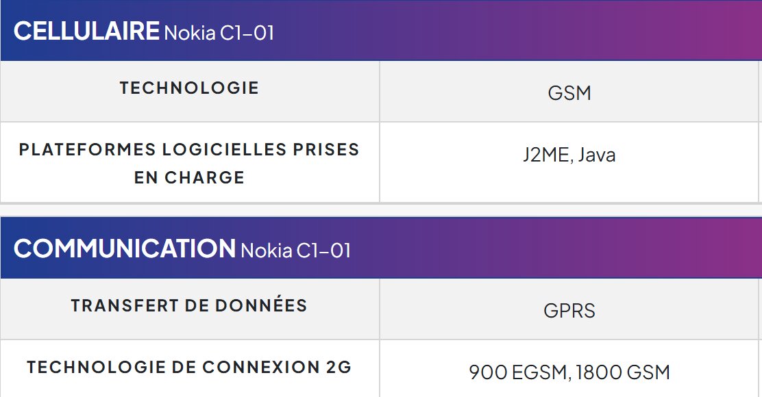

Je croyais qu’il fallait au minimum supporter la 3G pour aller sur internet ?

Non, la 2g fonctionne encore
Simplement que le système de navigation internet de cet ancêtre n’est plus compatible avec les sites web actuels.
C’est le même problème avec mon IPad de 2012 qui fonctionne encore bien sur des anciens sites comme tsf-radio.org, cfp-radio ou LAOMA mais plus sur les sites modernes comme Retrotechnique.
Comme cela a été dit, l’utilisation généralisée du https fait que les navigateurs de cette epoque ne sont plus compatibles avec la quasi totalité des sites.

Merci de ton intervention, j’ai aussi accès à ces sites depuis mon nokia.
Ces sites sont tous en HTTP et non HTTPS
Ce qui semble signifier que c’est bel et bien un soucis de certificat
Je n’ai pas accès à ce site depuis mon nokia
