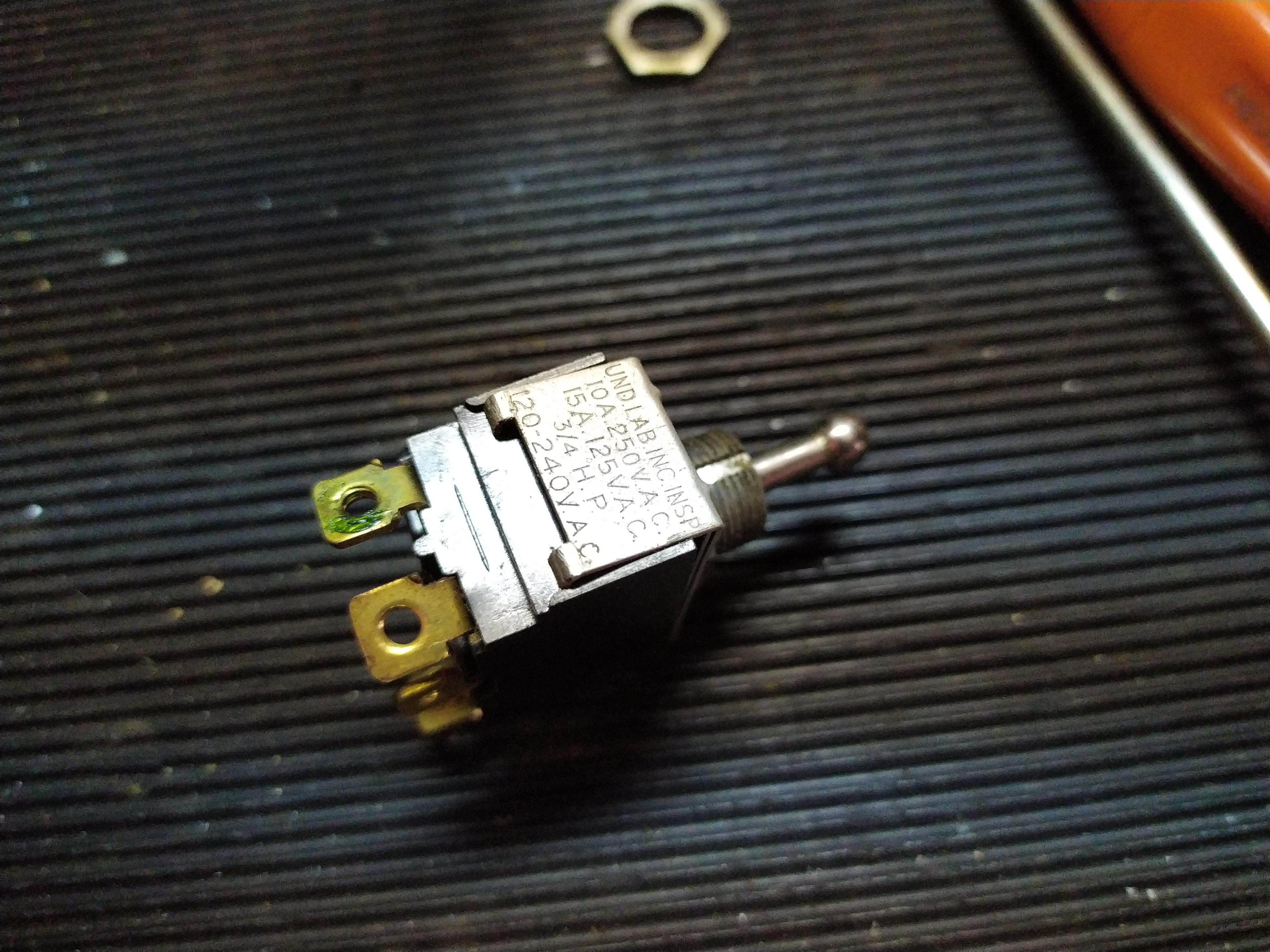

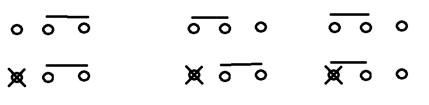

Je recherche un interrupteur a-h&h en toutes lettres arrow-hart & hegeman à trois positions.
Les contacts sont particuliers et un interrupteur standard à trois positions peut difficilement le remplacer, il y a une inversion intérieure, la mécanique n’est pas symétrique.
Une solution serait de remplacer les grains d’orge, il se trouve peut être un lecteur en possession de ce genre de petit consommable ?

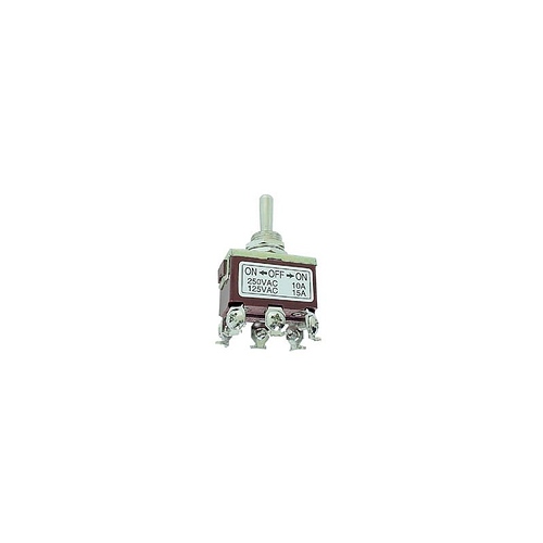

pour moi il est tout a fait classique et peut etre remplace par un modele standard,
cette logique de commutation existe
cela doit etre ce modele
mais je ne me souvient plus bien de la logique de denomination on of, c’est la façon dont on met les parenthese qui indique ça, mais c’est bien loin……
https://www.bing.com/images/search?view=detailV2&id=713A7BC3433008080D925794329D93D46C39EEBC&thid=OIP.IMShcnoGGkgmn2PD-rWl0AHaFj&mediaurl=https%3A%2F%2Fi.ytimg.com%2Fvi%2FB6I-1LWY028%2Fhqdefault.jpg&exph=360&expw=480&q=interrupteurs+a+3+positions&selectedindex=268&ajaxhist=0&vt=0&eim=1,6
j’ai fini par retrouver la denomination c’est
DPDT ON - ON - ON Toggle Switche
https://uk.farnell.com/honeywell/2nt1-10/switch-toggle-dpdt-20a-277v/dp/1765122
heu… c’est pas donné……
Effectivement c’est bien le type on-on-on
La vidéo de Cyrob Philippe Demerliac que tu cites dans ton premier lien #radiolo est éloquente, je rappelle le lien direct : https://youtu.be/B6I-1LWY028

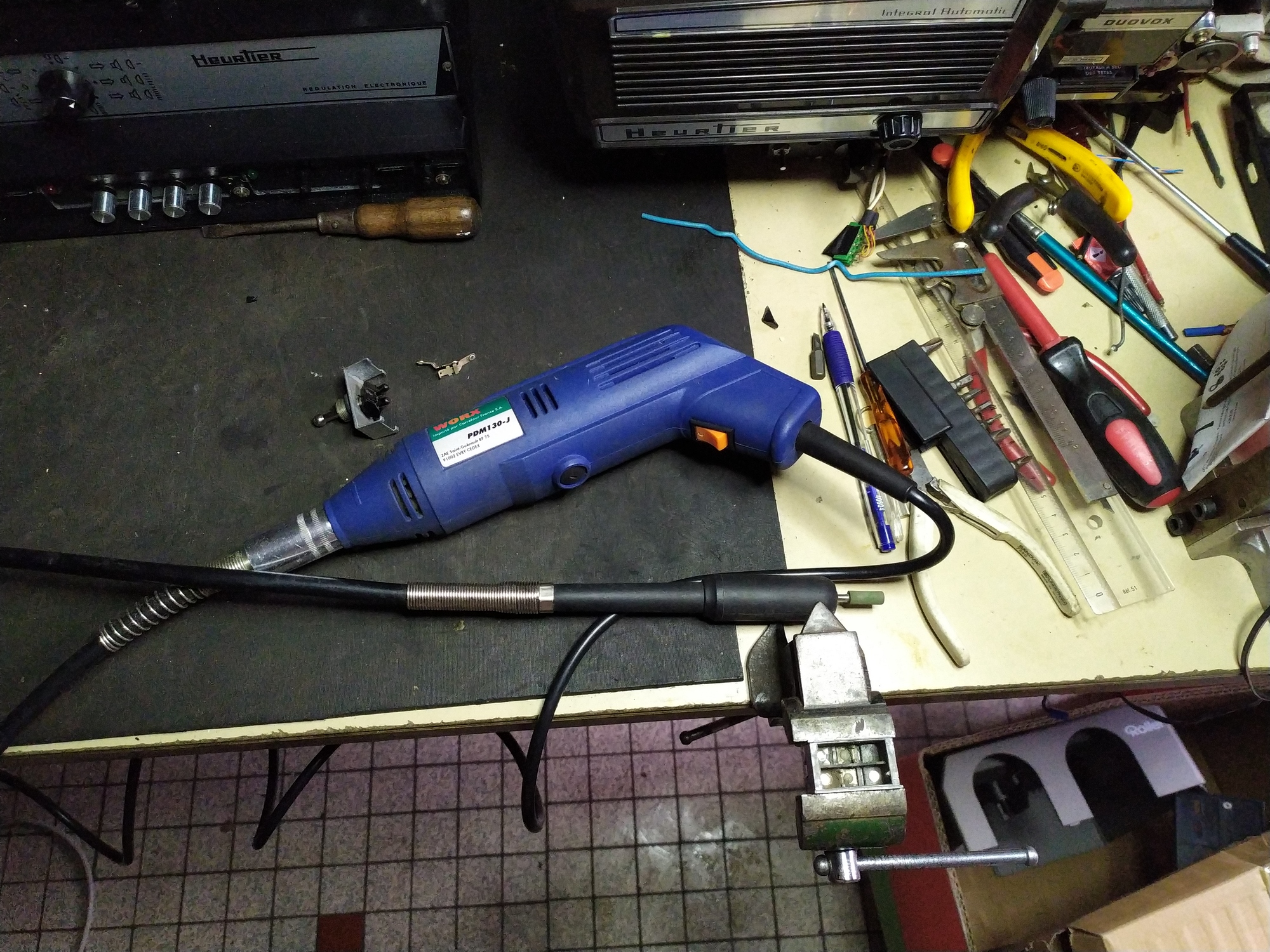

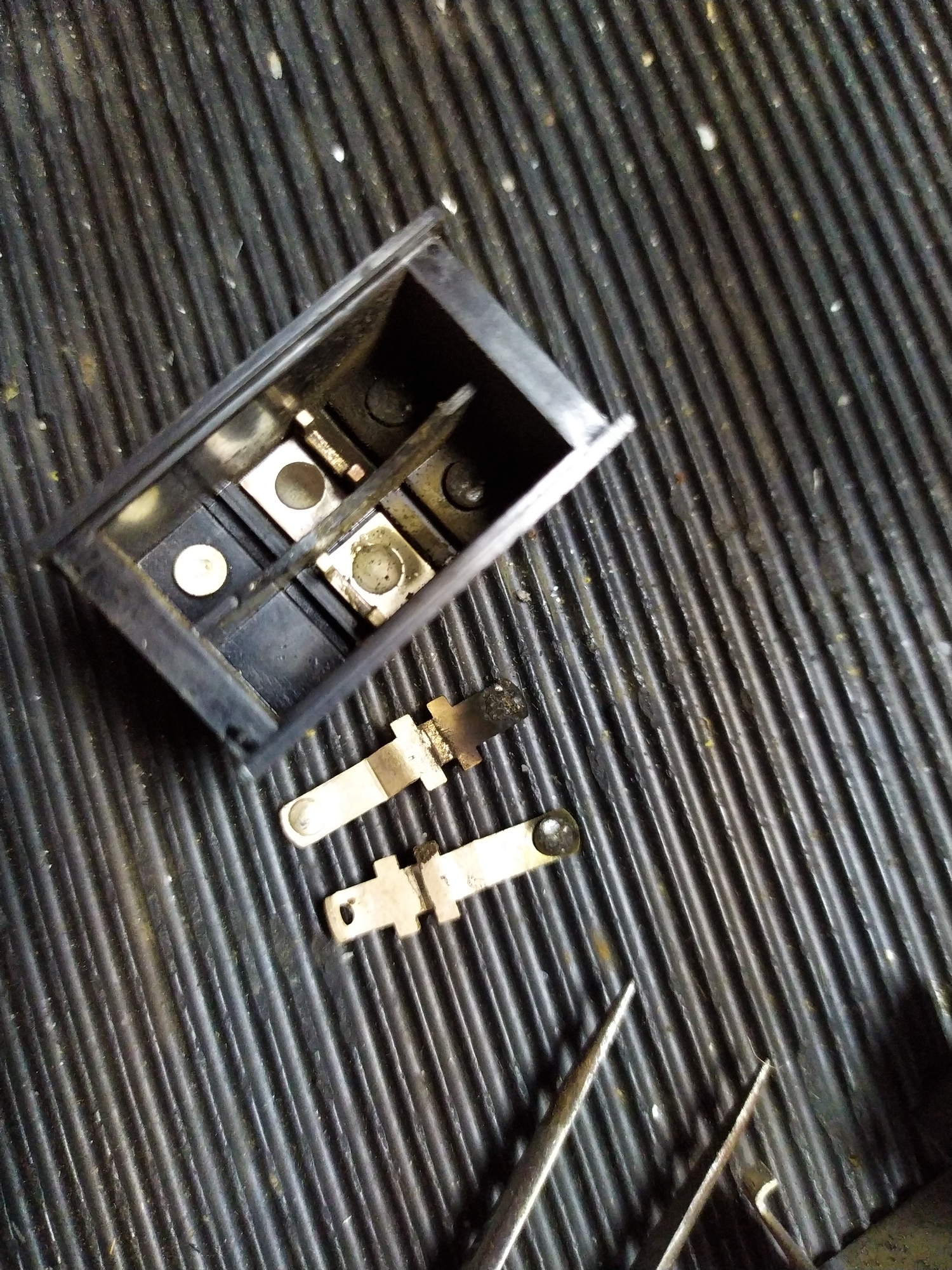

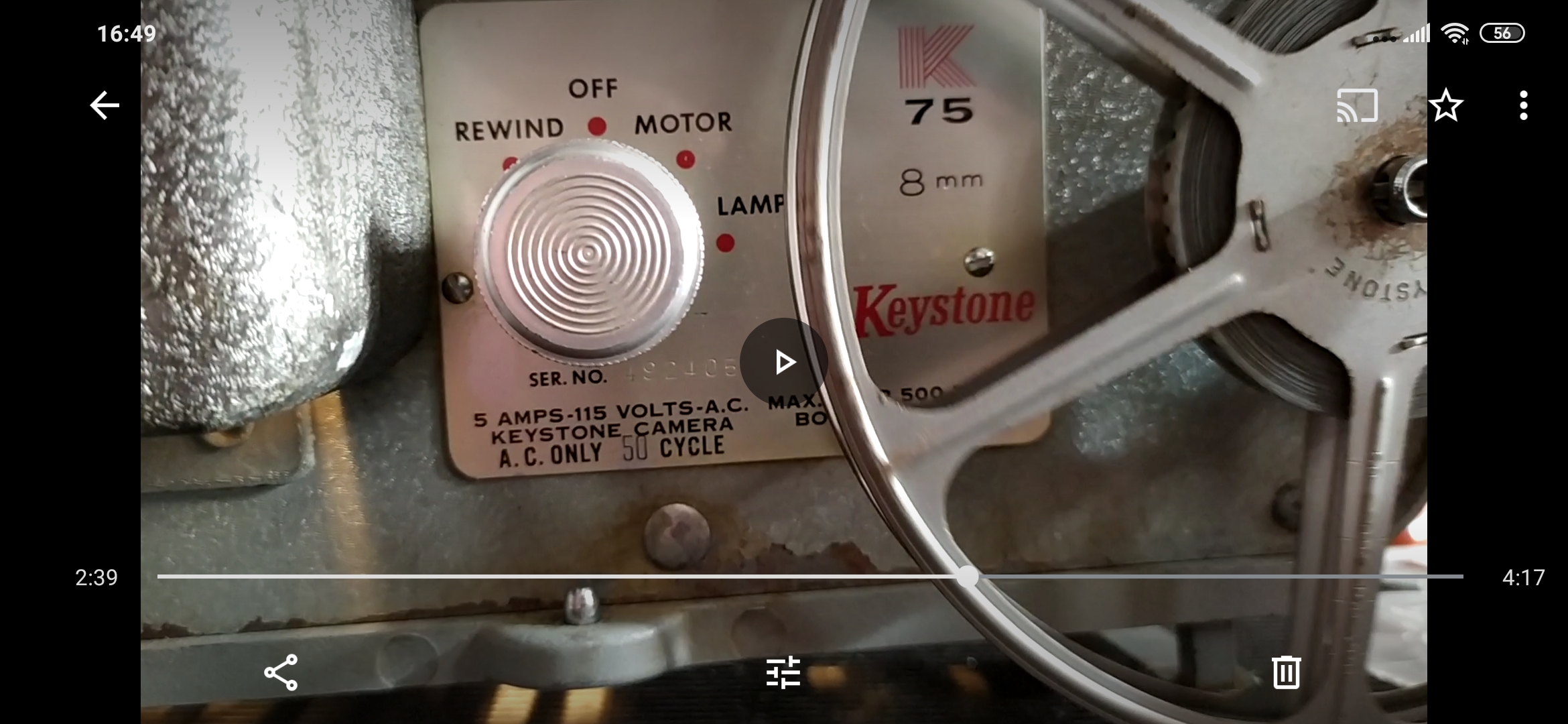

La pièce étant un peu rare et chère, j’ai rectifié les grains d’orge usés du boîtier au moyen d’une mini perceuse équipée d’un outil meule en gomme abrasive que j’ai trouvé dans la malette très fournie, il y a la dimension adéquate, encore un coup de chance ! J’obtiens un très bon résultat au delà de toutes les espérances. La vidéo suit. Un outil gomme de forme un peu différente pour améliorer les grains des parties mobiles et hop. Dans la partie fixe, le grain plat le plus atteint a été diminué en hauteur de 3-4/10e environ, il avait une allure de cuvette, comme les autres du boîtier il est maintenant bien plat.
La vidéo de la rectification des contacts plats du boîtier de l’interrupteur :

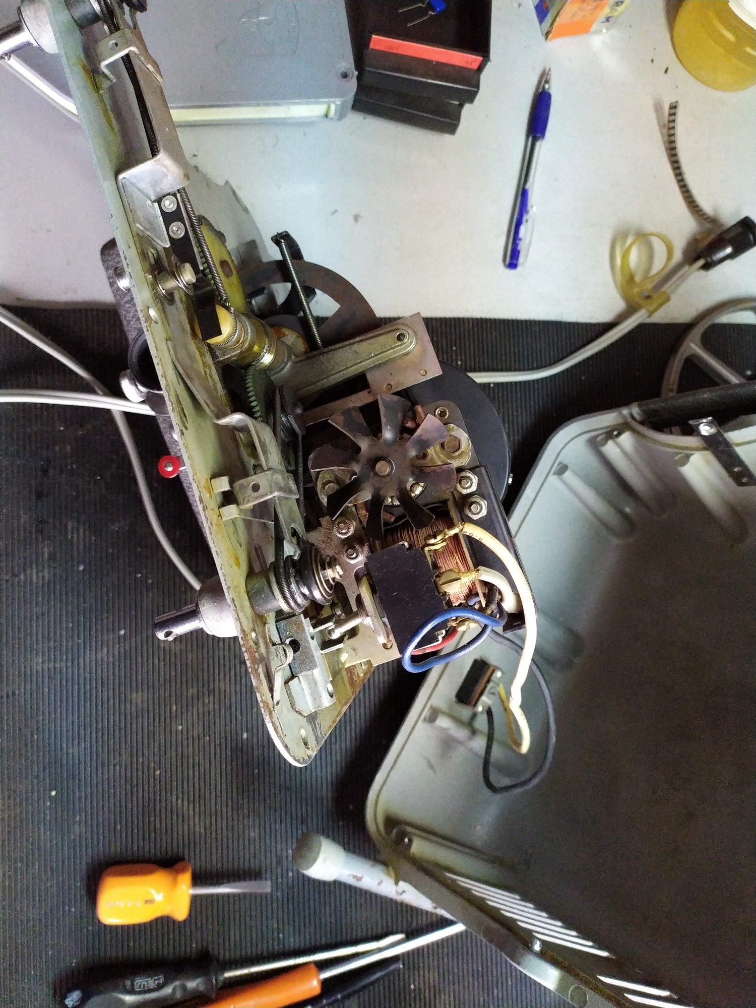

Autre constatation : ce moteur a besoin de 115v 50hz, si on l’alimente avec 10v de moins, il peine à démarrer et parfois ne démarre pas et reste tremblant. Peinant à démarrer ou tremblant, il appele plus de courant plus longtemps ce qui doit être la cause de ces contacts si détériorés (c’est un moteur à cage d’écureuil avec des barreaux de cuivre pour créer l’effet de condensateur de démarrage, je crois que le démarrage est critique sur le type de moteur à cage d’écureuil.)
le moteur est du type cage d’ecureuil , ce n’est pas la cage d’ecureuil que assure le demarrage, mais les spires de frager
verifier si une des spires n’est pas dessoudée ou coupée
en plus ce type de demarrage est a faible couple ( contrairement au type avec capas de dephasage)
s’assurer que tout est bien lubrifié et tourne le plus librement possible
Bravo vous avez le terme exact : les spires de frager. Je répète : le moteur a besoin de ses 115v 50hz c’est ce qui est écrit sur sa plaque de fabricant et si on lui donne 105v 50hz il est sujet à des ennuis de démarrage lorsque le rotor se trouve dans une position défavorable. Tout est lubrifié et fluide. Je suppose que si on l’alimente avec 110v on est assis entre deux chaises, comme on dit. Avec 115v il démarre toujours très bien.

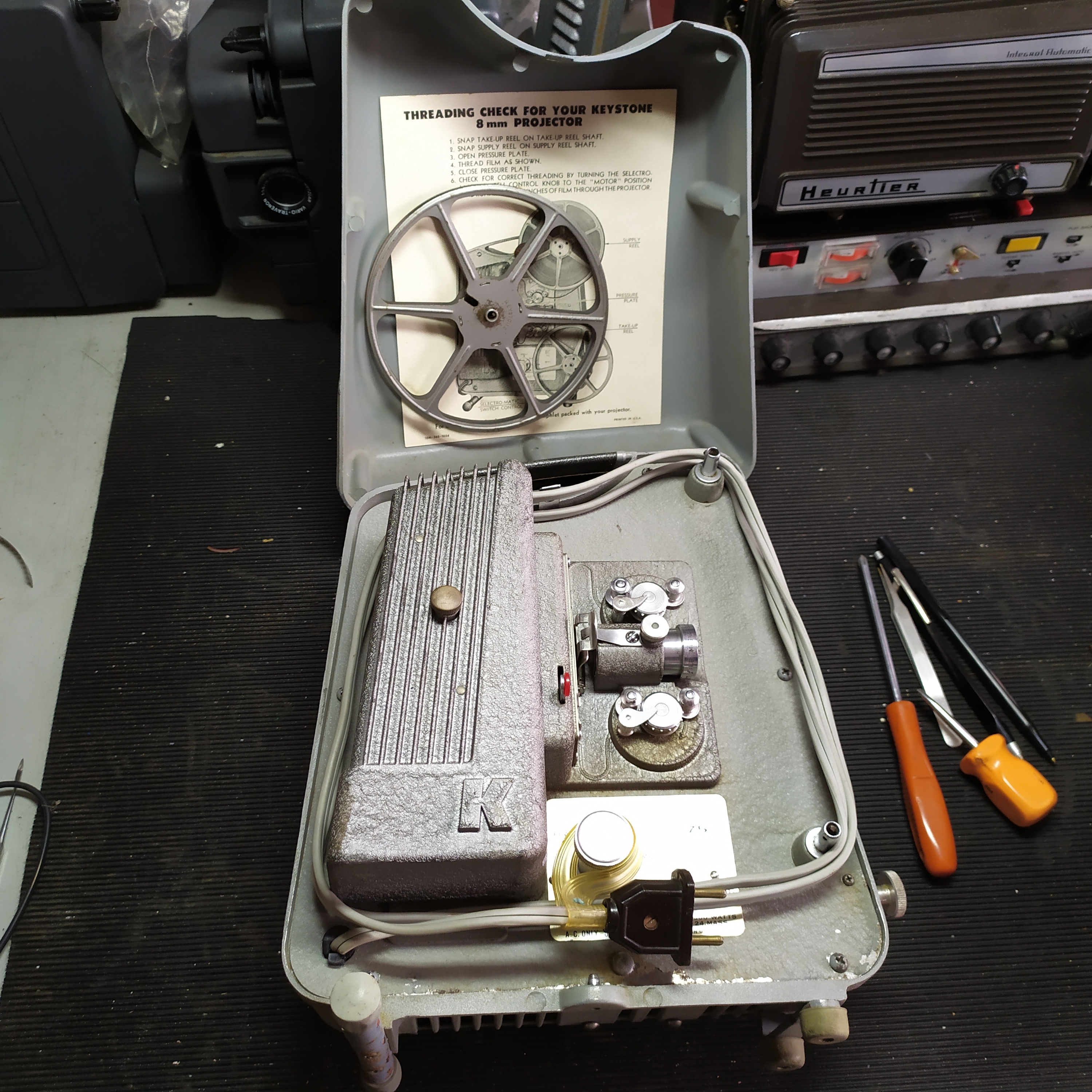

Le contact le plus usé voir photo correspond au circuit de la lampe. La plaque indique une puissance de lampe max de 500w.
Le choix du constructeur d’un interrupteur 115v 15a semble en théorie raisonnable, en pratique non.
