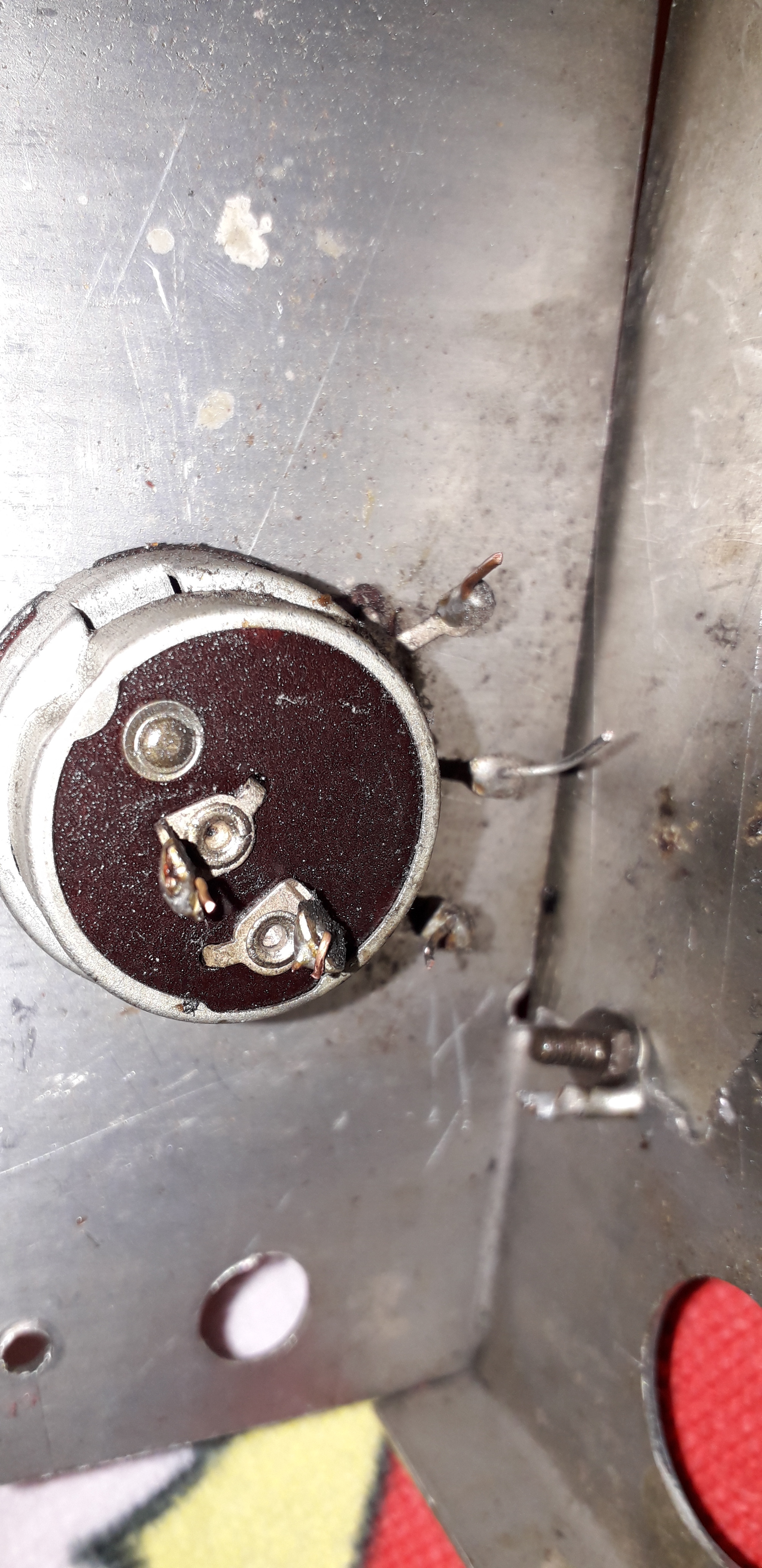

Ma tsf possède un potentiometre avec interrupteur.
Je souhaiterai m’en servir comme interrupteur uniquement.
Je pense que l’arrivée rouge noir doit se faire sur les deux connecteurs du haut, mais je ne sais pas pour la sortie pour shunter le potentiometre et que cela fasse uniquement on/off en tournant…
Je pense que je doit utiliser un des trois connecteurs du dessous mais je n’ai aucune idée sur comment faire…
L’interrupteur correspond aux deux picots qui sont au cul; ne pas s’occuper des trois autres sur le côté.
Comme c’est bien dit!
C’est peut-etre plus clair avec le schéma:
il n’y a aucun point commun entre les deux…
C cool merci beaucoup ça marche !
