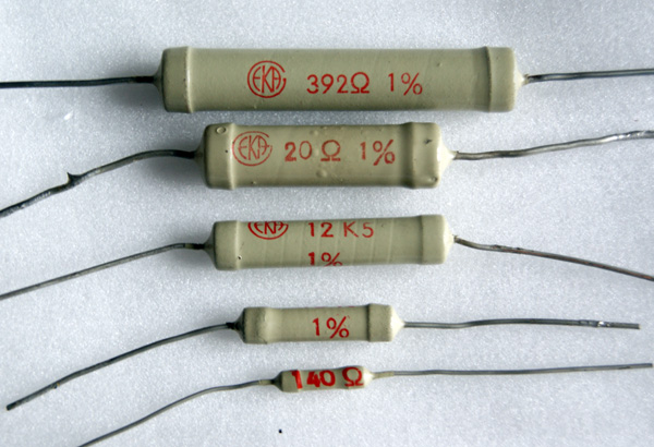

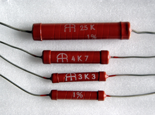

Deux séries de résistances de précision: 1%, pour appareil de mesures.
R69: RR ;avec le 1er R inversé ( comme sur le logo de la Correze, mais ça n’a rien à voir…)

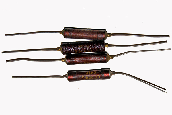

R70 GEKA

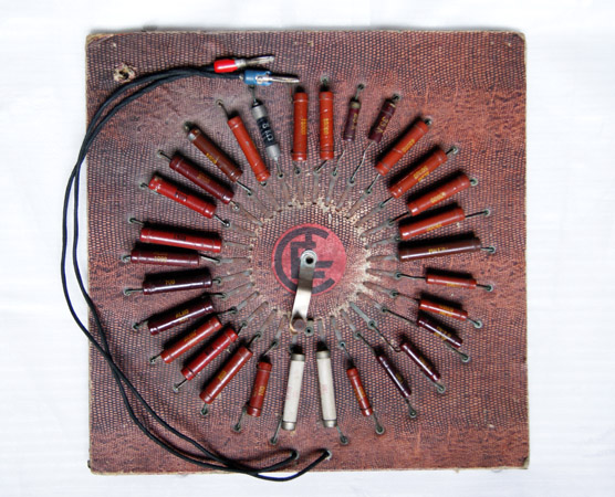

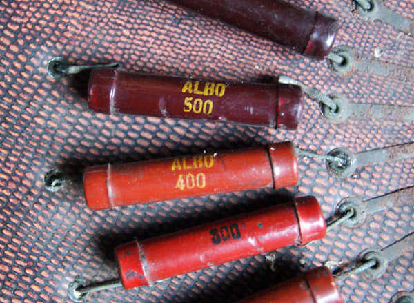

une série que j’ai failli oublier.
sur un tableau destiné à l’essai de filtre anti-parasites
R71 ALBO

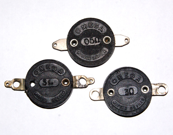

R72 OMEGA

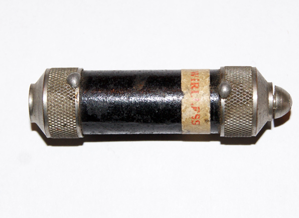

et une autre
R73 WIRLESS
:wink: Daniel

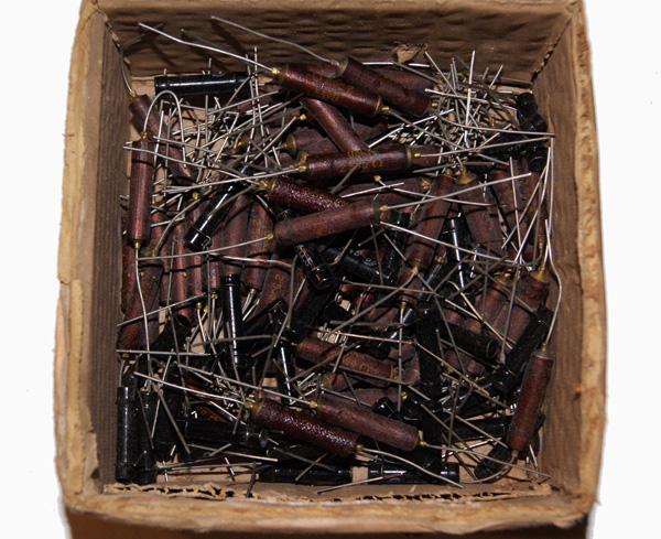

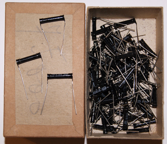

je continue avec le « stock », récupéré dans la cave (en 2007) d’un artisans constructeurs radio…
je n’avais quasiment rien réouvert depuis.
Il est constituée principalement de 6 boites datée du 26 octobre 1935
trois autre boites non datées…
d’une vingtaine de sachets datés de 1942 et 1945
plus quelques résistances en vrac.

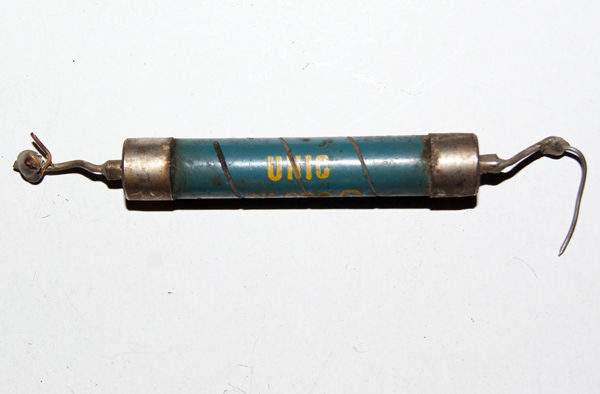

R74 UNIC (en plus il n’y en a une seule)

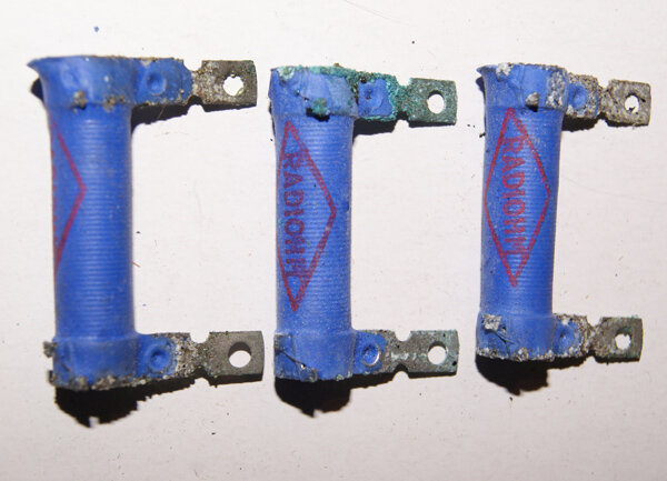

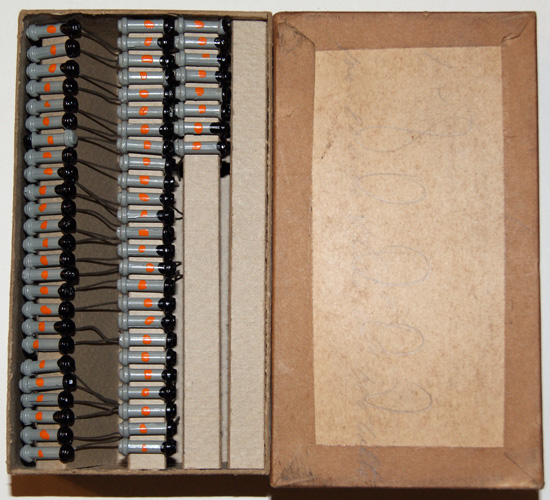

une série de résistance bobinées dans une boite (1935)
R75 RADIOHM
dans une autre boite des GEKA (semblables au modèle de droite de la série R23)

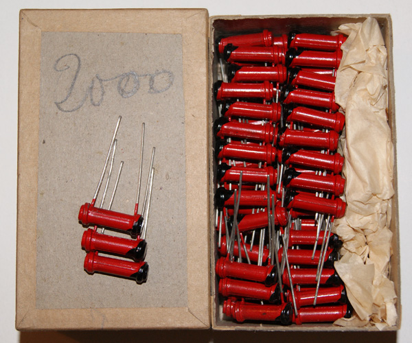

dans les autre boites des séries plus classiques:

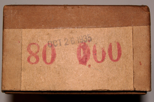

La suite

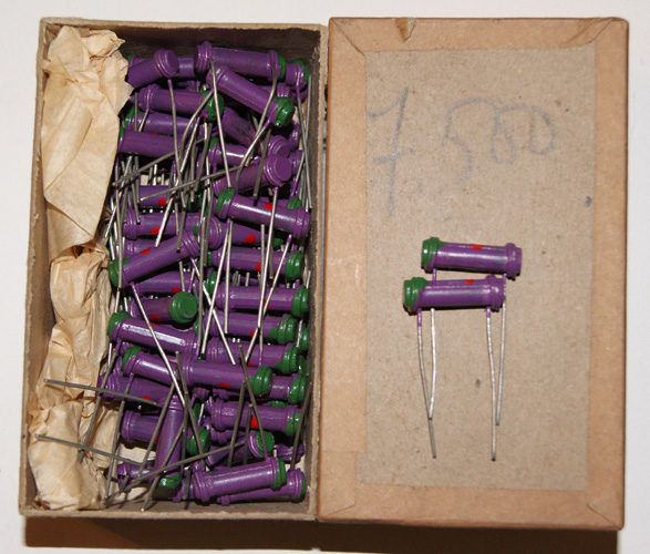

:wink: Daniel

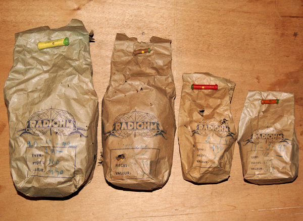

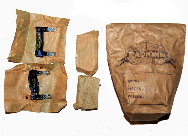

dans les sachets, les séries classiques qui semblent se généraliser dans la 2e moitié des années 30
certains sont encore fermés par la résistance témoin.
sachets RADIOHM

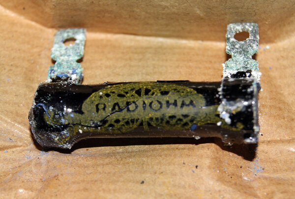

Dans un sachet de 1945, d’autre résistances bobinées Radiohm, mais avec le même sigle que sur les sachets!
R76 RADIOHM

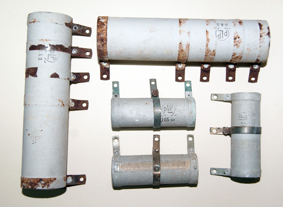

Une petite série de résistances bobinées étaient restées dans un carton. Elles étaient utilisée pour la réalisation d’amplis de sonorisation, par un artisan Creusois.
les grandes avec plusieurs prises intermédiaires: L 123, D 33;
les petites avec une bague intermédiaire réglable L 60, D 21.
R78 PLP

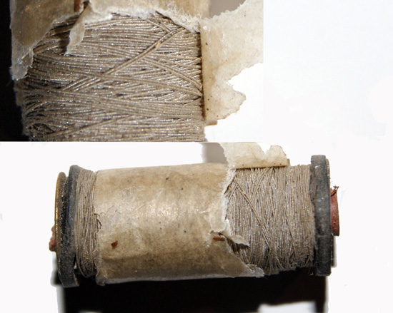

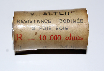

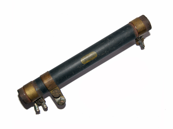

je reviens sur un détail des résistance V. Alter utilisée dans les années 20.
(R32)
celle ci est abîmée, elle a perdu ses embouts de connexion.
il reste le film de protection: 4 ’ tours de matière plastique translucide (Rhodoïd?), protègent l’élément résistant.
l’étiquette, en papier, est emprisonnée sous la première couche de ce ruban translucide.
la résistance est constituée d’un fil sous deux couches de soie, bobiné sur un petit mandrin (en carton, vraisemblablement).
:wink: Daniel

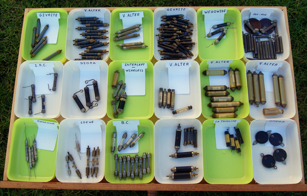

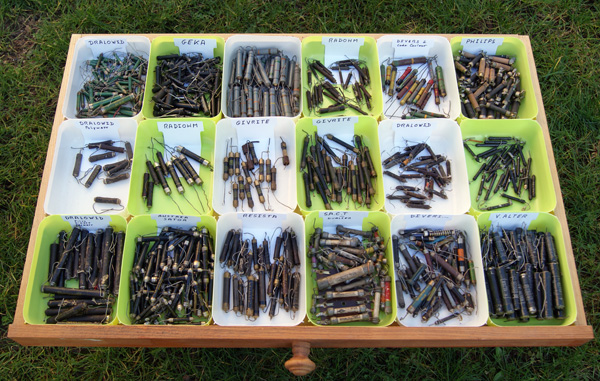

j’ai trouvé des barquettes plastiques de récup, les dimension sont idéales.
18 barquettes, par tiroir, le meuble (d’imprimerie) contient 36 tiroirs , de quoi ranger tout le petit brol…
Pour les résistances 7 tiroirs; pour les condos je suis déjà à 8…
j’ai profité du beau temps pour sortir et photographier les tiroir où sont rangées les résistances.
les deux premiers:

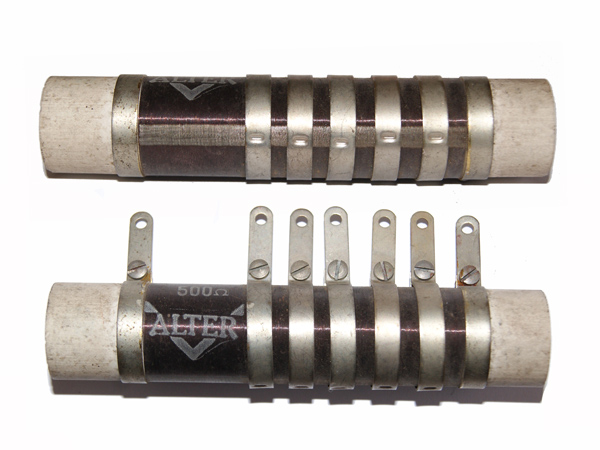

deux p’tites nouvelles
V Alter 121 x 24.5 mm
Givrite 152 x 18 mm
Les cotes sont hors connectique.
